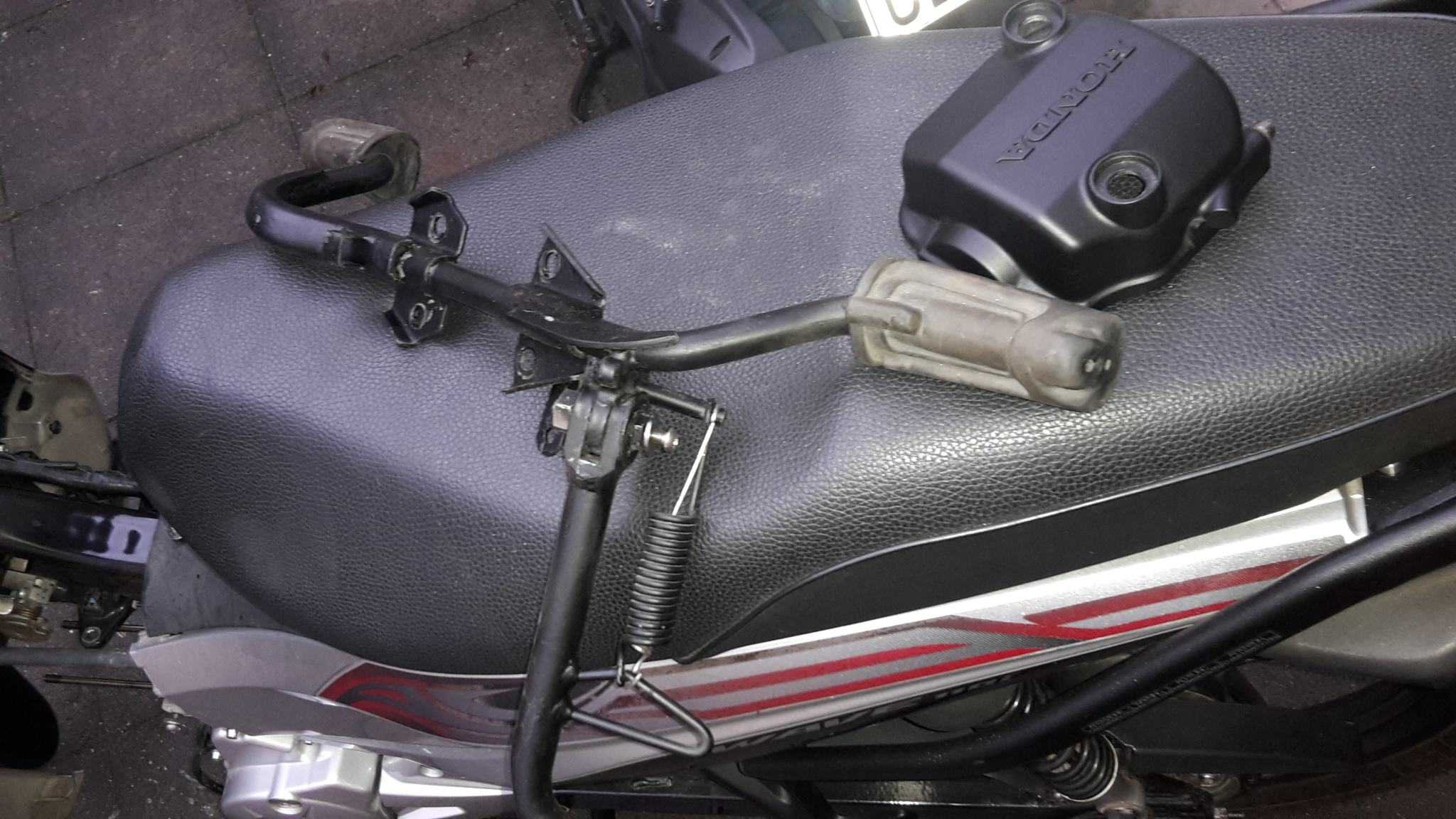

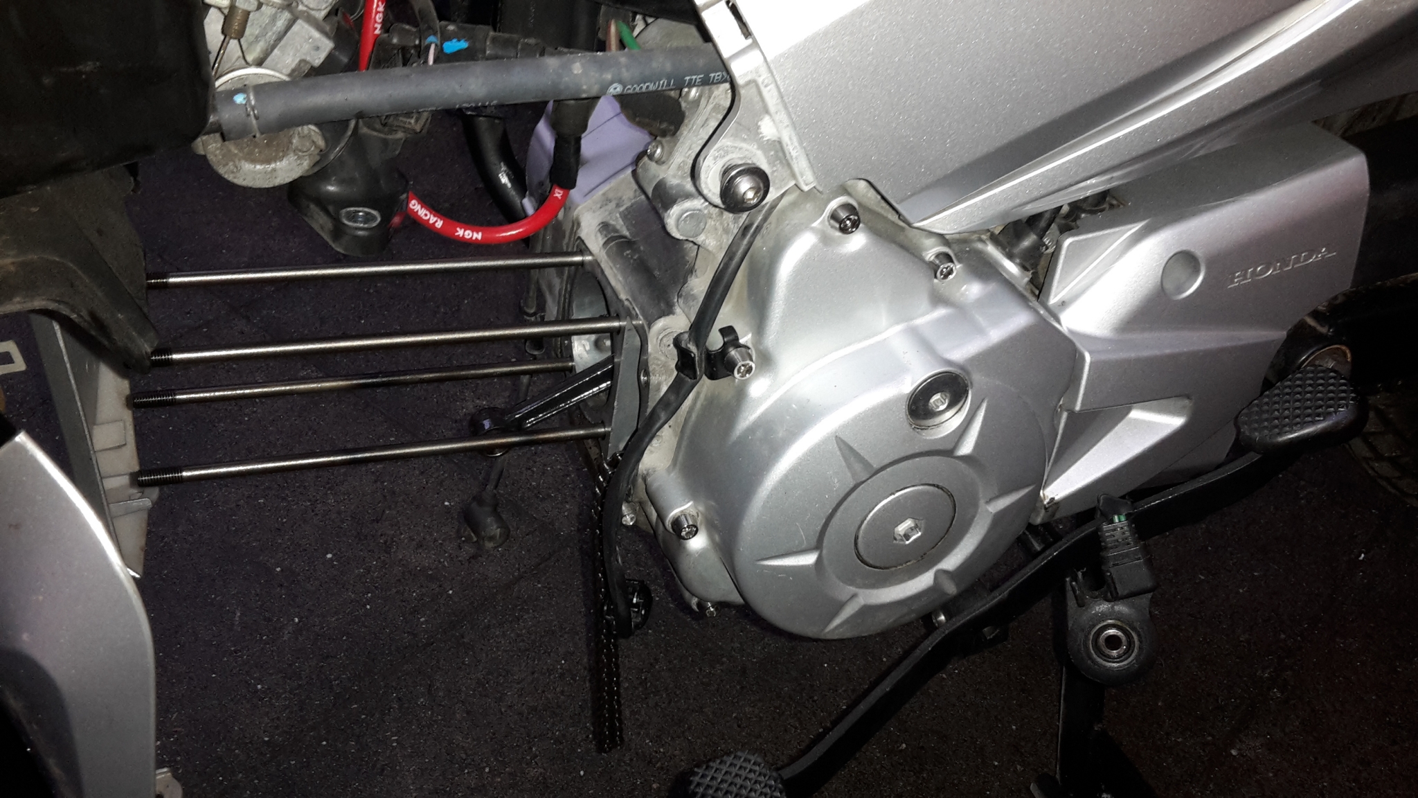

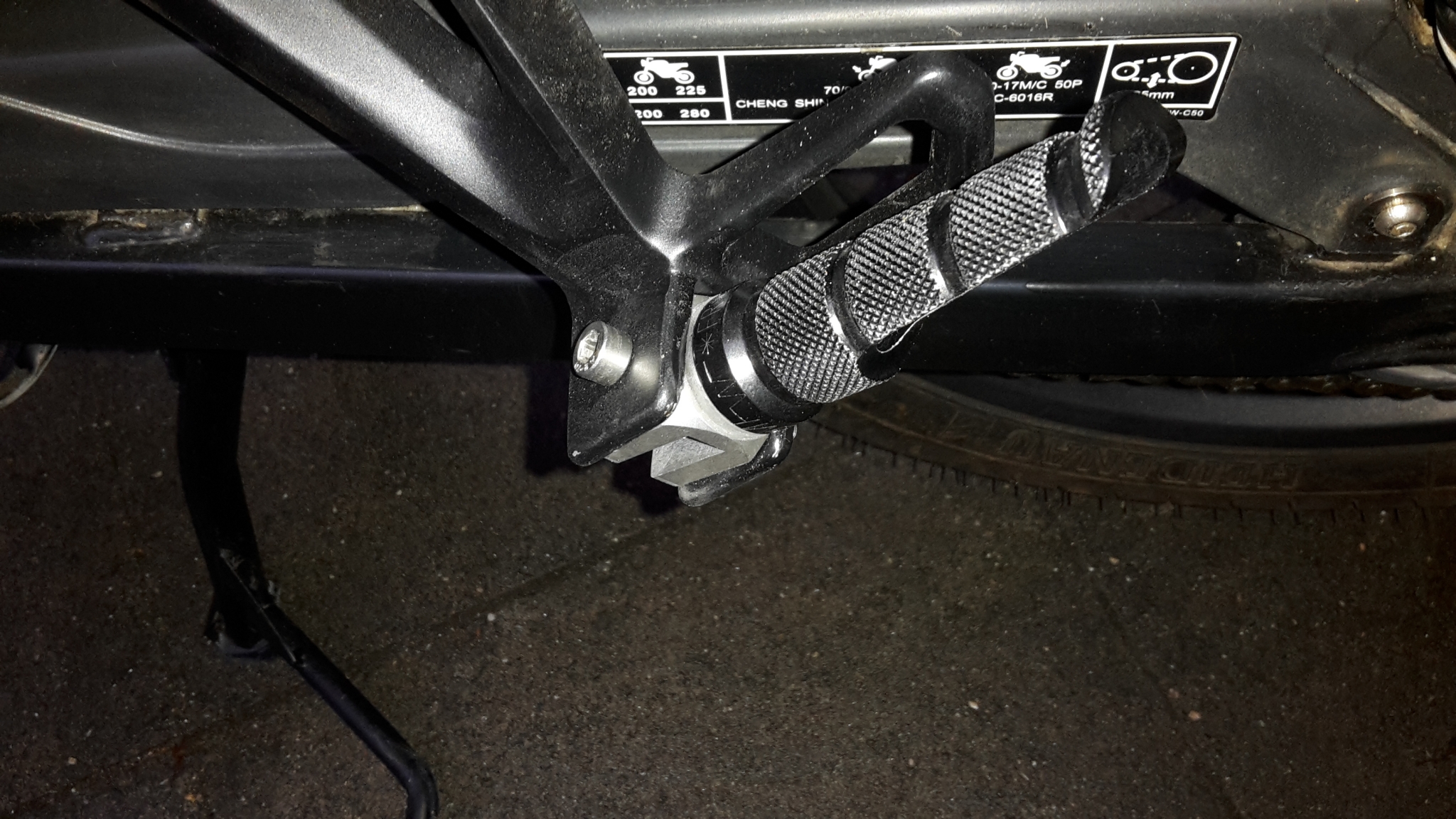

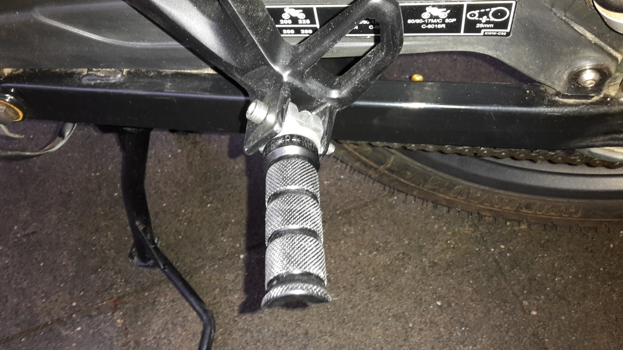

Hallo, also es neues:
Fussraste hab ich mal provisorisch montiert, funktioniert einwandfrei, nur das Gummi zwischen der Raste und dem Träger dürfte ca 3 mm mehr im Aussendurchmesser haben.
Rastenhalter ( das silberne ) musste ja bearbeitet werden, Hinsicht der Gehrung.
Zündkabel hab ich dabei noch gegen ein Silikonkabel ersetzt, da das alte doch ziemlich am ende wahr .
Nockenwellenlager werde ich morgen in der pause neu besorgen.
Leider spinnt DHL mal wieder, warte auf schrauben, die a Freitag geliefert werden sollten/wurden nur der Paketbote hatte die nicht auf den Wagen.

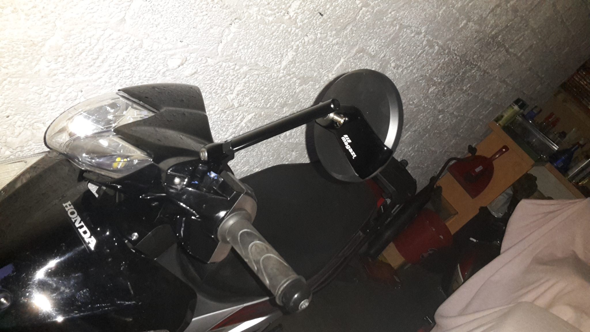

Hier mal ein Bild von dem Alu Spiegel.
Komisch, geht wohl nicht im moment

Also bei mir ist das Linksgewinde für den Spiegel an der rechten Seite und nicht links.
Re: Tuning/Optimierung und Restauration einer Wave
Wenn Du die Spiegel sowieso nicht schoen findest, musst Dir halt andere kaufen:-)vario hat geschrieben:Ich fand die ori Spiegel nicht gerade schön und auch die Spiegelarme sind relativ kurz.
Mag es nicht, wenn man zur Hälfte in den Spiegeln sich selbst sieht...
Fuer die zu kurzen Spiegelarme gibt es aber schon eine watscheneinfache Loesung. Fahr zu einem Schmied Deines Vertrauens und schau ob er Stabeisen (oder wie die runden Dinger auch heissen moegen) im selben Durchmesser wie die Arme hat. Ja, dann die Spiegel mit Armen abmontieren (wichtig), kurz ueber dem Knick oberhalb des Gewindes durchsaegen und dort nach Belieben 2 oder 3 oder 4 oder...cm des Rundstahls reinschweissen lassen. Zu Hause die Schweissnaehte schoen wegfeilen, grundieren und schwarz lackieren, fertig.
Warum die Spiegel erst abschrauben? Elektroschweissen *koennte - muss aber nicht* die Elektronik des Mopperls schaedigen!
Und wenn Du selber Schweissen kannst ist es noch viel einfacher. Einziger Haken: Aufpassen, dass die Ausrichtung von Spiegel und urspruenglichem Knick dieselbe bleibt, die Kugel vom Spiegel laesst sich naemlich nicht beliebigst umherdrehen.
Kosten? Vielleicht 10 Euro beim Schmied.
