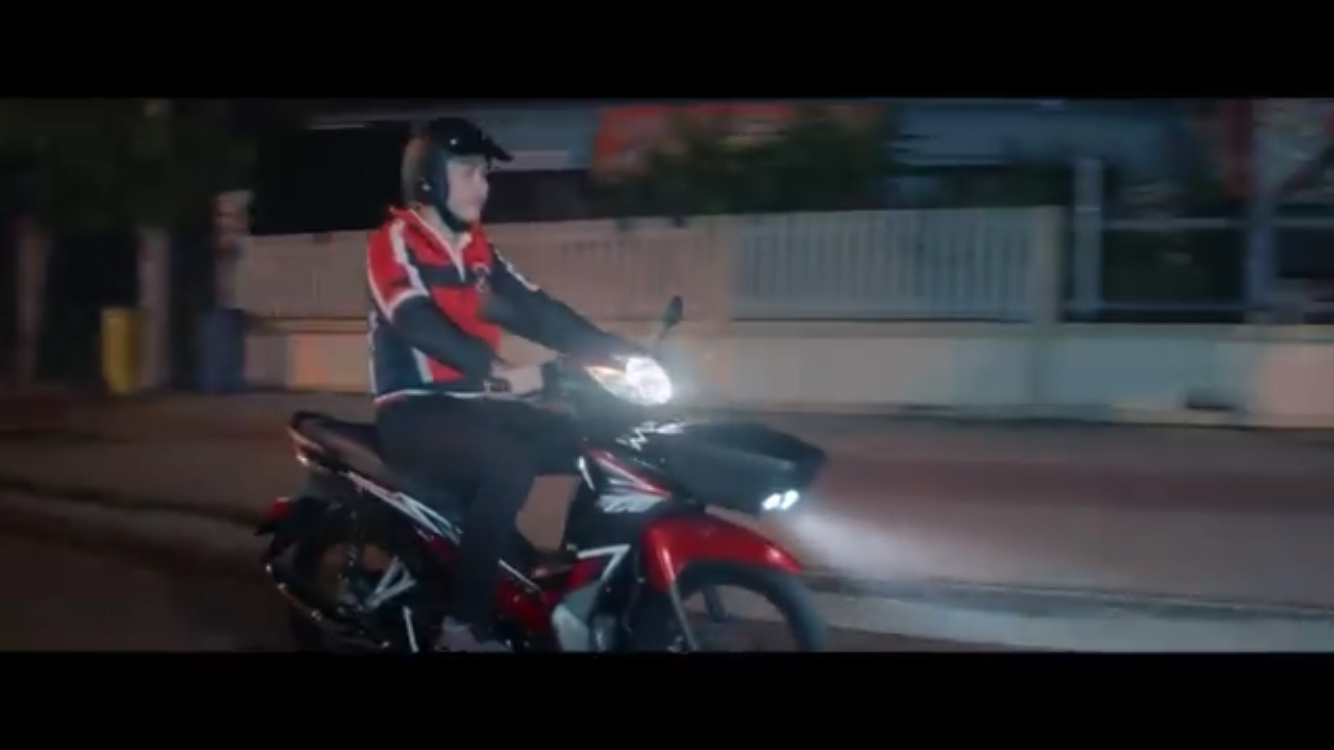

Bzgl LED an einer Wave........
Honda scheint aufzurüsten.Hier ein Screenshot aus der neusten Wave Werbung.
Man darf gespannt bleiben,ob es auch so kommt.

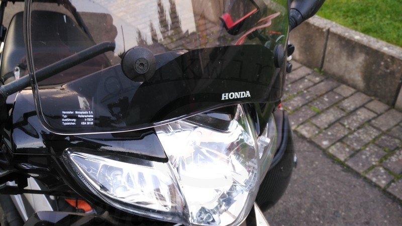

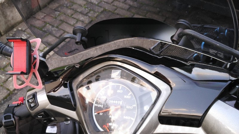

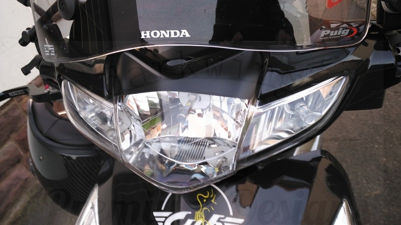

Puig Blendung eliminiert !!
Hat von euch niemand diese unsäglichen Blendungen in der Scheibe abends?
Bei mir hat es echt genervt und weil es wieder früher dunkel wird, habe ich mal Abhilfe geschaffen.
Einfach ein paar Reste matt schwarze Folie und der Test ging los.
Zuerst die Puig von innen, in der Mitte abgeklebt. Das war schon besser
Allerdings sieht man auf dem Schwarz auch noch die Lichtfelder. Deshalb habe ich mal vorne geschaut, wie weit der Scheinwerfer streut.
Nach oben braucht kein Mensch ... also die Kante mit den Chrominnenteilen musste abgedeckt werden.
Gleich der erste Versuch hierbei brachte den gewünschten Erfolg... Jaaaa

Der Streifen auf dem Scheinwerfer bringt allerdings am meisten Besserung.
Topp nach einer Woche Nachtfahrt ist das jetzt mein Puig Tuning Tipp
