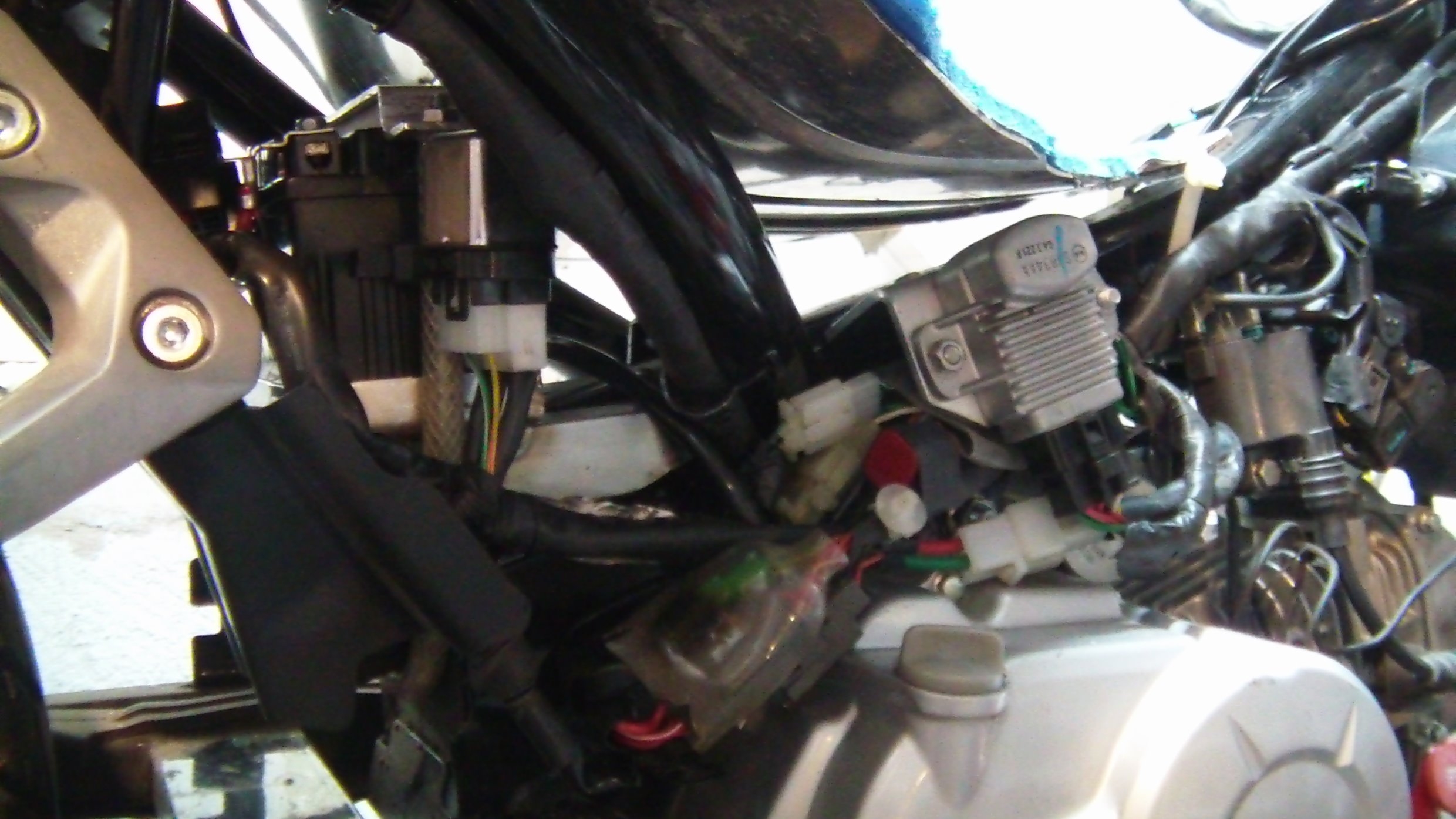

So, hab weiter gemacht. Um den Stecker des EOT Sensors aufzustecken, musste der Kabelbaum etwas abgewickelt werden. Der original verlegte Kabelbaum oberhalb des Rahmenrohres, befindet sich jetzt auf der rechten Seite daneben. Die Wave springt jetzt auch mit dem alten Sprit gut an und läuft gleichmäßig wie es sein soll. Die MIL blinkt nicht mehr. :superfreu:
Jetzt steht eine neue Batterie Halterung an, da es das Stau Fach ja nicht mehr gibt. Wegen der Sauren Gase, werde ich sie wohl aus Edel Stahl fertigen. Oder vielleicht aus GFK. Mal sehen. Was einfacher geht.

Hi zusammen,
nach langem nachdenken wie ich die Batterie unter dem Sitz befestigen kann, ist folgendes heraus gekommen: Um nicht am Rahmen zu schweißen oder Löcher bohren zu müssen, hab ich zwei Edel Stahl Rechteck Rohre parallel zum Rechteckigem Rahmen gelegt, so dass sie sich verkanten. Darauf dann quer einen kleinen Blech Kasten geschweißt, der die Batterie aufnimmt. Um das Haupt Rahmenrohr hab ich eine Schelle aus 6mm Gewindestange gebogen, die mit einem Gummischlauch ummantelt wurde. Ein Verbindungsblech oberhalb der Batterie wird mit den beiden Gewinde Stangen Enden verschraubt.
Ist bombenfest geworden, aber der Aus- und Einbau der Batterie gestaltet sich etwas fummelig.
Aber seht selbst:
Auch die neue Halterung des Lade Reglers ist gut zu erkennen. Der sitzt fast an originaler Stelle, nur ein wenig tiefer.
Das Anlasser Relais ist mit einem Kabel Binder an der Gewinde Stange befestigt.

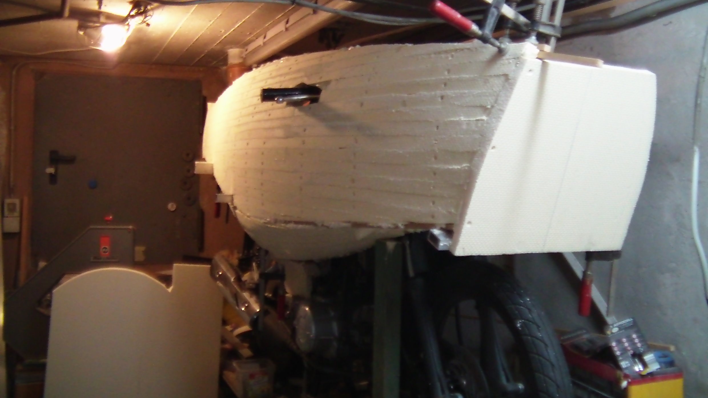

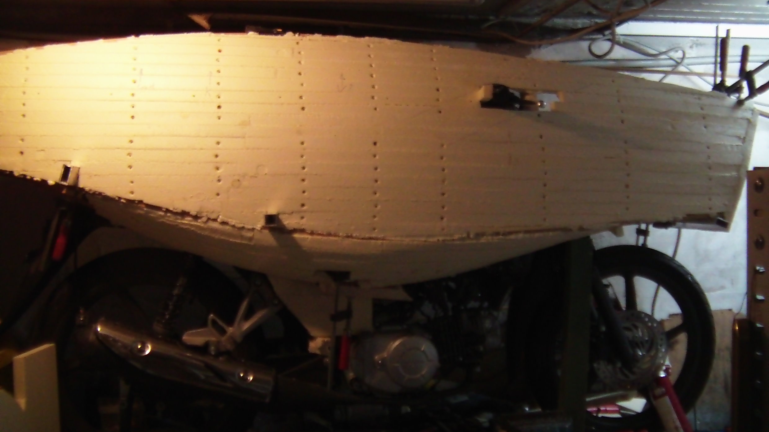

Hallo zusammen,
hier mal ein kurzer Stand des Umbaus,
Ich traue mich schon fast gar nicht die Bilder zu zeigen, da sie bedingt durch die schlechten Lichtverhältnisse im Keller von schlechter Qualität sind und außerdem die Grund Form eher einem Segelboot ähnelt, als der eines Motorrades. Das sieht irgendwie noch so aufgesetzt aus.
Na ja, ist ja noch nicht fertig.
Es fehlen noch der Bug, die Motor Verkleidung, die Hinterrad Verkleidung, die Lenker Verkleidung und die Kanzel.
Tybrin
tybrin
Beiträge: 1246
Re: Liege Wave
Beitrag von tybrin »
Hi Don,
ich schrieb ja, dass noch einiges fehlt. Die Bug Spitze kommt noch. Dann sieht sie wohl etwas eindeutiger aus.
Tybrin
tybrin
Beiträge: 1246
Re: Liege Wave
Noch was: Bin froh nur Schuhgröße 42 zu haben.
LG Tybrin
moppedmacka
Beiträge: 227
Wohnort: Westerwald
Re: Liege Wave
Beitrag von moppedmacka »
DonS hat geschrieben: ↑
So 27. Aug 2017, 20:07
Wo ist vorne und hinten? :wtf:
Wie bei Dir, DonS - der Auspuff ist hinten... ;)
Danke für die Bilder und Deine Offenheit, uns teilhaben zu lassen, Thybrin.
Das Weitermachen wird zeigen,wo es hingeht.
Weiter viel Spaß & good luck !
:prost2:
Gruß,
M.M.
tybrin
Beiträge: 1246
Re: Liege Wave
Danke M.M.
Der Lenker schaut aus der Grund Form heraus. Er bekommt noch eine eigene Verkleidung. Es sieht auch in meinen Augen momentan etwas hässlich aus. Auch verstehe ich, wenn sich vielleicht nicht viele ein eindeutiges Bild machen können. Ein komplettes Bild habe ich auch noch nicht im Kopf. Bis jetzt ist nur wenig Material verbraucht worden. So für ca. 20€. Was mir nicht gefällt, kann ich jederzeit ändern. Aber erst mal abwarten, es geht weiter mit dem" manuellen Brainstorming".
Tybrin
