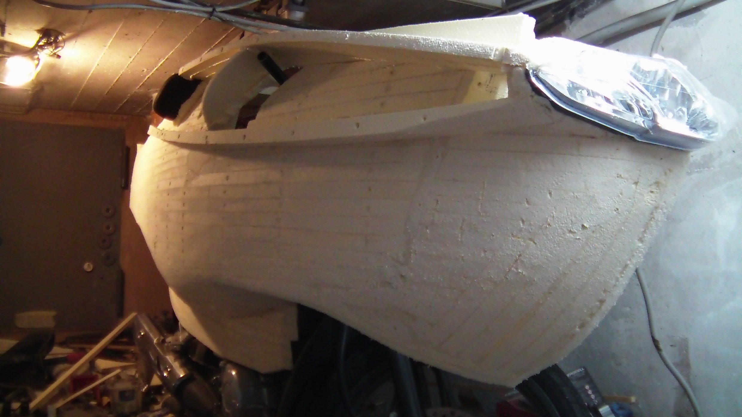

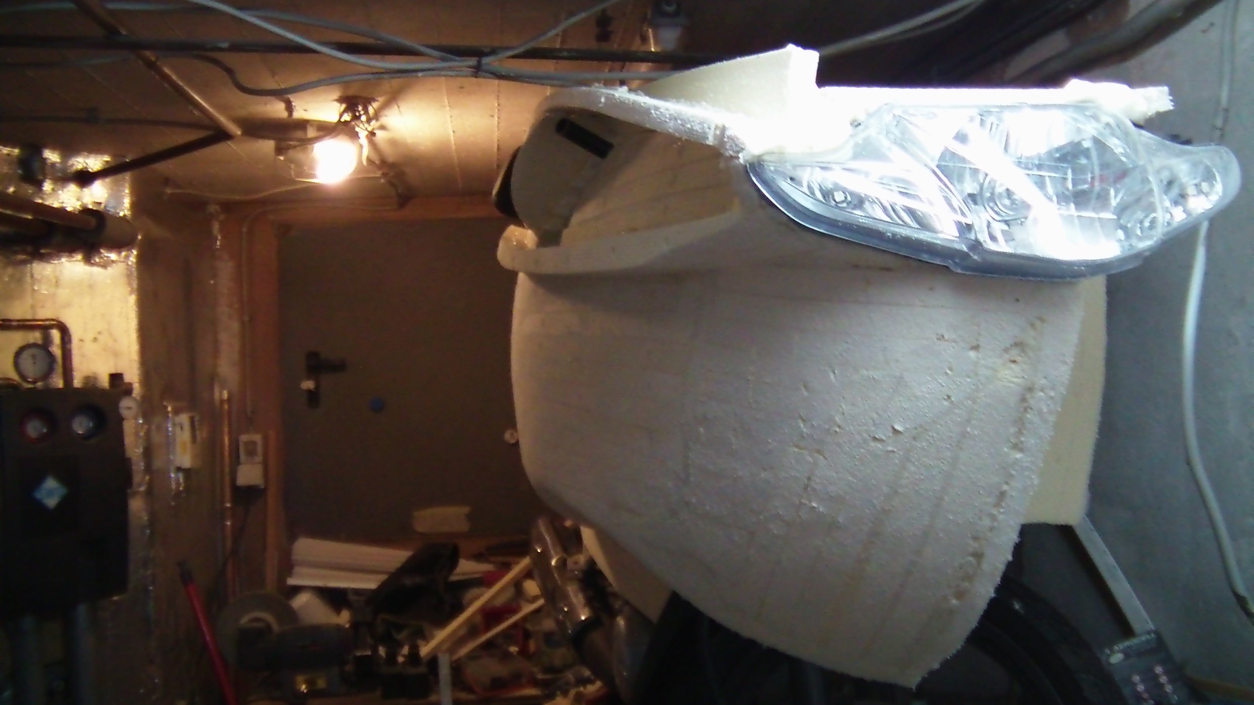

Halöchen,
es gibt neue Bilder in gewohnt schlechter Keller Qualität.
Im Stummel Flügel sollen ein Teil des Frontscheinwerfers, das Lenker Ende, und der Rückspiegel untergebracht werden. Die querstehende Pratze diehnt nur der Verdeutlichung des Weges des Lenkerendes im Raum und wird mit dem restlichem Hartschaum innerhalb des Flügel Stummels entfernt. Logisch, sonnst könnte ich ja nicht lenken.
Den Rest seht ihr ja selbst.

- Beiträge: 13377
Re: Liege Wave
interessant, absolut, weitermachen!
Aber unter uns nach der Erfahrung der letzten Nacht: Ich würde die Gelegenheit nutzen den Originalscheinwerfer zu entsorgen und was Vernünftiges reinzubauen. Jeder einfache Rundscheinwerfer birngt mehr Licht.
- Beiträge: 8730
Re: Liege Wave
Und das Lenkerende so gestalten, dass die Hände wie bei Lenkerstulpen umschlossen werden. Gut gegen schlechtes Wetter.
- Beiträge: 8348
- Wohnort: Seeland
Re: Liege Wave
Sieht ja wirklich schnittig aus, aber wie kommst Du mit den Füssen zum Boden?

Hallo zusammen,
sorry für meine späte Antwort, ich hab gerade keinen eigenen PC zur verfügung. Der ist defekt.
Mit dem Licht hast du Done sicherlich recht, Aber mir reicht der originale und ich finde, dass dieser sich auch schön in die Form einbringen lässt.
Bernd: Der stummel Flügel wird natürlich geschlossen. Hauptsächlich nicht dem schlechten Wetter geschuldet, sondern der Aeradynamik halber.
Brämerli: Wenn die Form fertig gestellt ist, werden aus ihr Beinklappen ausgeschnitten, die sich durch die Füsse öffnen lassen. Bei einer Geschwindigkeit unter 20 Km/h werde ich mit geöffneten Beinklappen fahren.
Momentan versuche ich die Stummel Flügel zu schliessen und in die Gesamt Form einzupassen. Das ist gar nicht so einfach, da die Rumpf Oberseite noch nicht vorhanden ist.
Ausserdem bin ich mir nicht sicher , ob ich aus meiner Liege Position ordentlich lenken kann, ohne mit dem Ellenbogen an die Außenhaut zu stoßen.
Ähnliches gilt für die Rumpf Oberseite, wo ich mir nicht sicher bin, ob mir noch genug Sicht bleibt. Auch die Position der Rück Spiegel könnte sich noch ändern.
Momentan kann ich nicht einfach Probe liegen, da ist kein Platz für mich. Das geht erst nach dem Umdrehen der Maschine, wenn ich die Backbord Seite anfange.

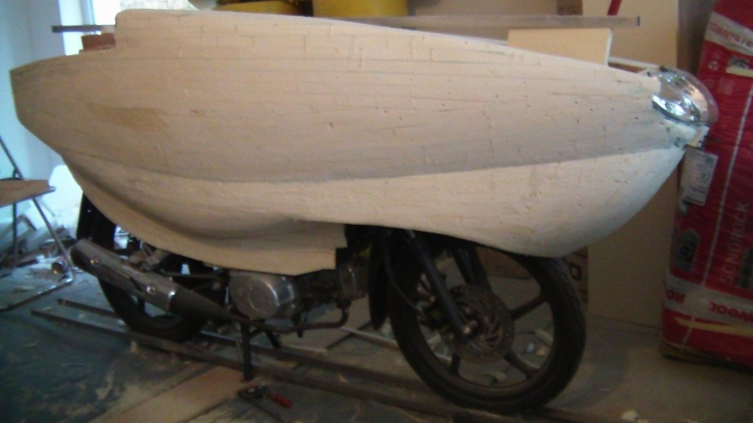

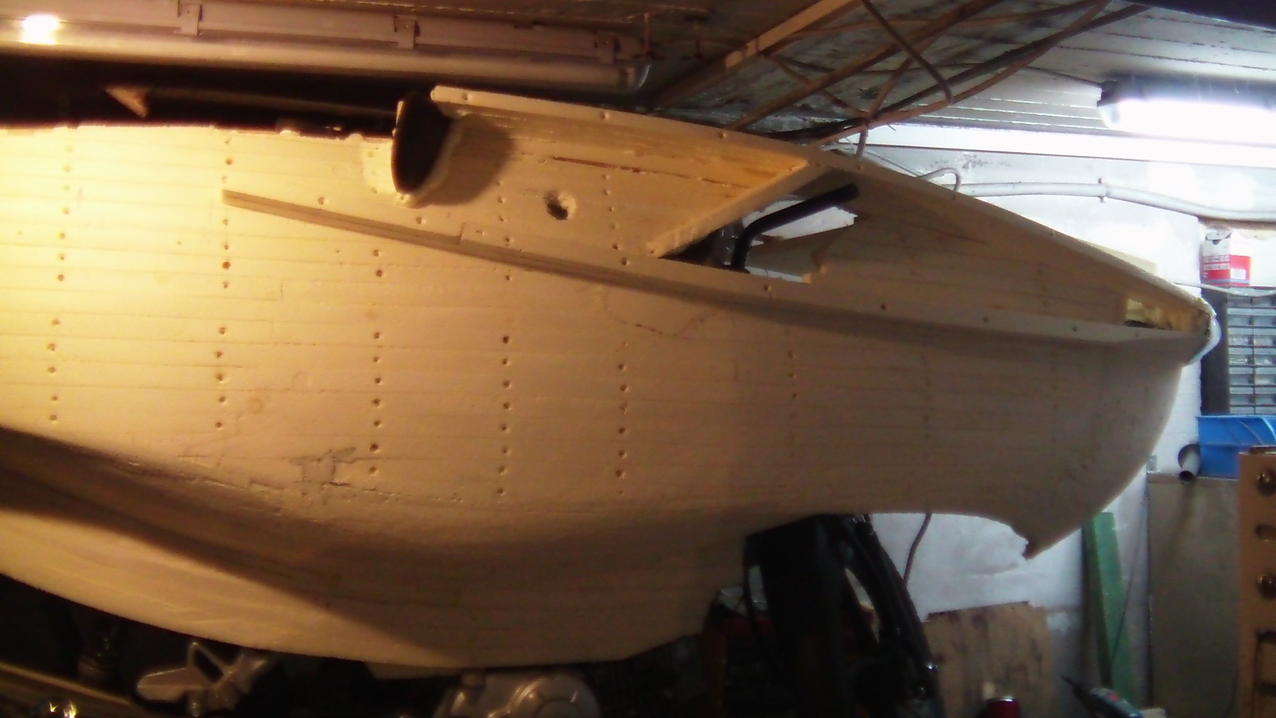

Hallo zusammen,
heute will ich mal einen Zwischenstand bekannt geben.Seit September geht es bei mir drunter und drüber. So liege ich im Zeitplan weit zurück. Aber der Reihe nach. Durch berufliche Turbolenzen hatte ich nicht so viel Zeit.Hinzu kam dass ich allergisch auf den Bauschaum reagiere. Die Arbeiten mussten zeitweise komplett eingestellt werden. Die Lösung des Problems sieht so aus: Dann kamen mir Zweifel, ob man in der Wave genug Platz hat. Hab sie dann von der Werkbank genommen und erneut Probe gesessen.
Ergebniss: Es war zu eng.
Also hab ich die Form nochmal verändert, was fast ein Neubau wurde.
Es geht sehr langsam voran, aber immerhin vorwärts.
Nebenbei muss es ja auch am Haus weitergehen. Aber seht selbst: Nun muss noch die Form auf die andere Seite übertragen werden. Dazu muss ein Rahmen drumherum gebaut werden. Mal schaun wie lang das dauert.

- Beiträge: 10218
Re: Liege Wave
Klasse Wal-Form!
Hast du nochmal das freie Innenmaß
vom Wave-Rahmen parat, da wo unsere
Hintern NICHT reinpassen?
Sobald es wärmer wird, möchte ich die
Dritt-Nexx strippen. Die U-Box sieht viel
breiter aus als bei Honda. Vielleicht ist
da bei Kymco doch noch Platz für schmale
Füttchen.

Re: Liege Wave
Ich ziehe ohne jegliche Einschraenkung meine Kappe tief herunter, wenn ich sehe, was Du da inzwischen zu Stande gebracht hast. Nicht nur gedanklich sondern auch handwerklich. Echt!
Aber hast Du auch schon einmal bedacht, wie sich das fertige Gefaehrt im Realbetrieb faehrt, wenn da Seitenwind kommt, braucht nichtmal eine Sturmboe zu sein?
Den Spass will ich Dir keinstenfalls bei der Bastelei nehmen, nur ein kleiner Fingerzeig.

Hallo Peter,
ja, damit sprichst du mir aus der Seele. Aber wenn ich es nicht ausprobiere, dann werd ich es nie wissen.
Da hast du es einfacher, denn ich werde meine Erfahrungen teilen.
