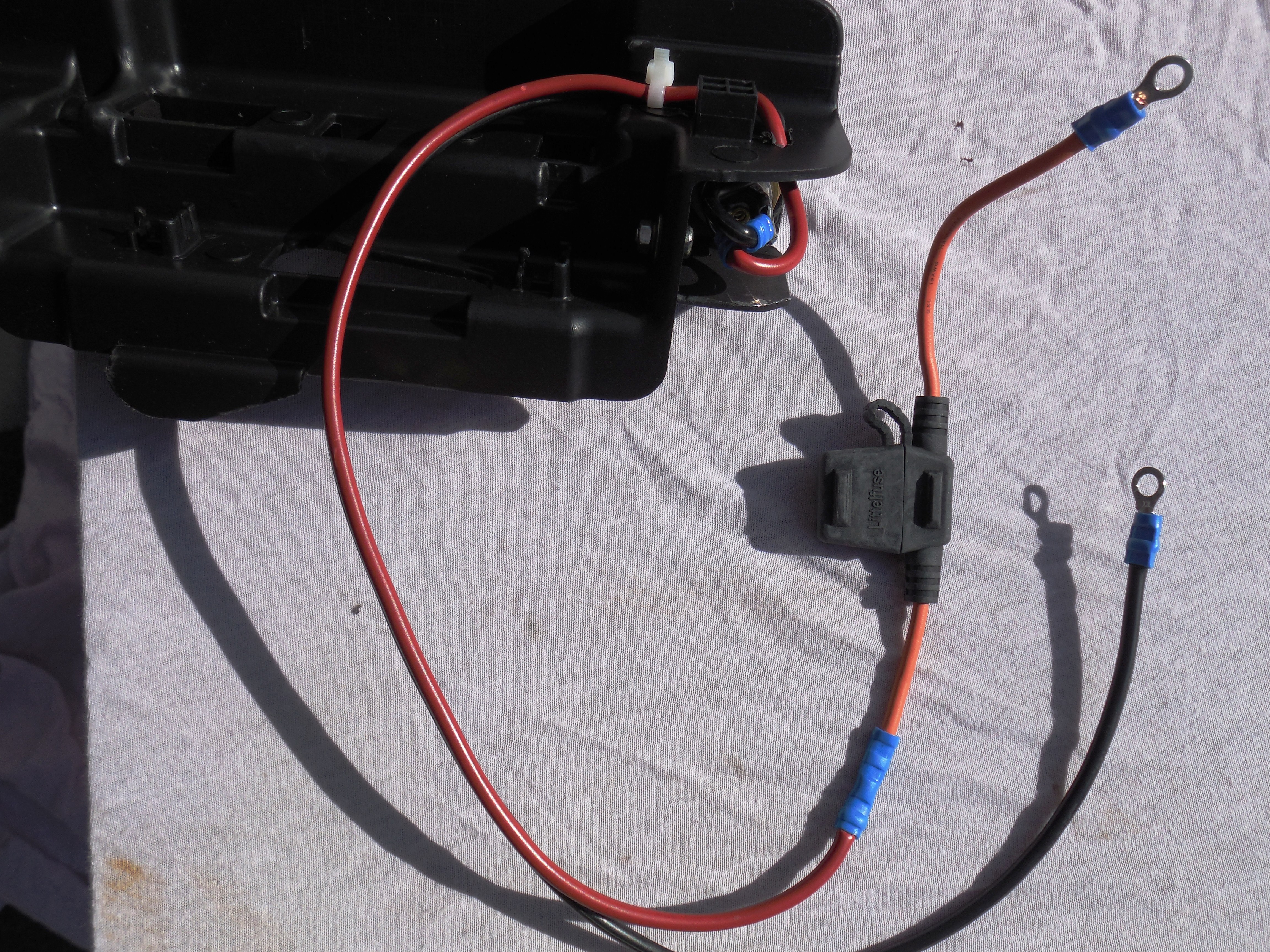

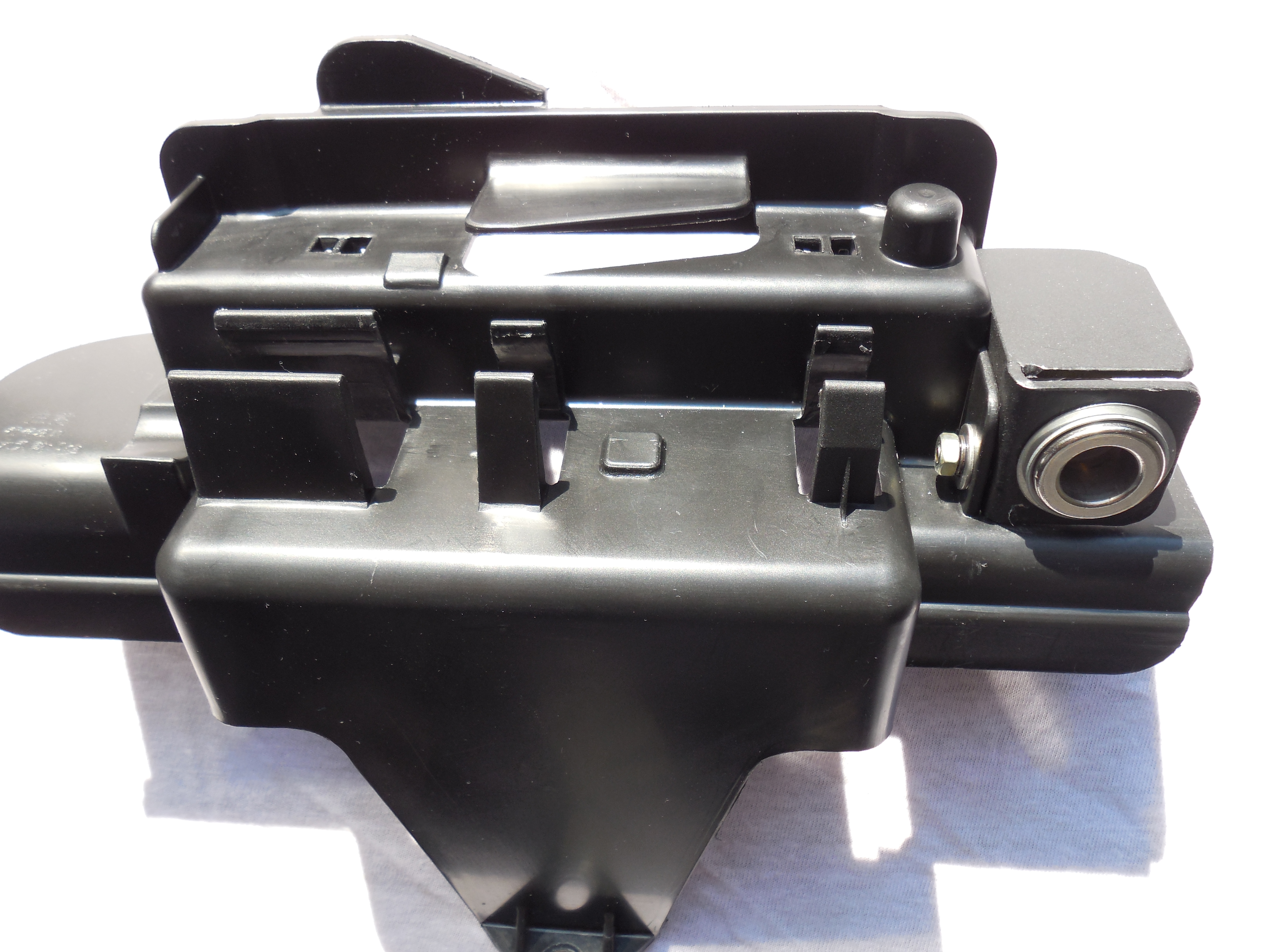

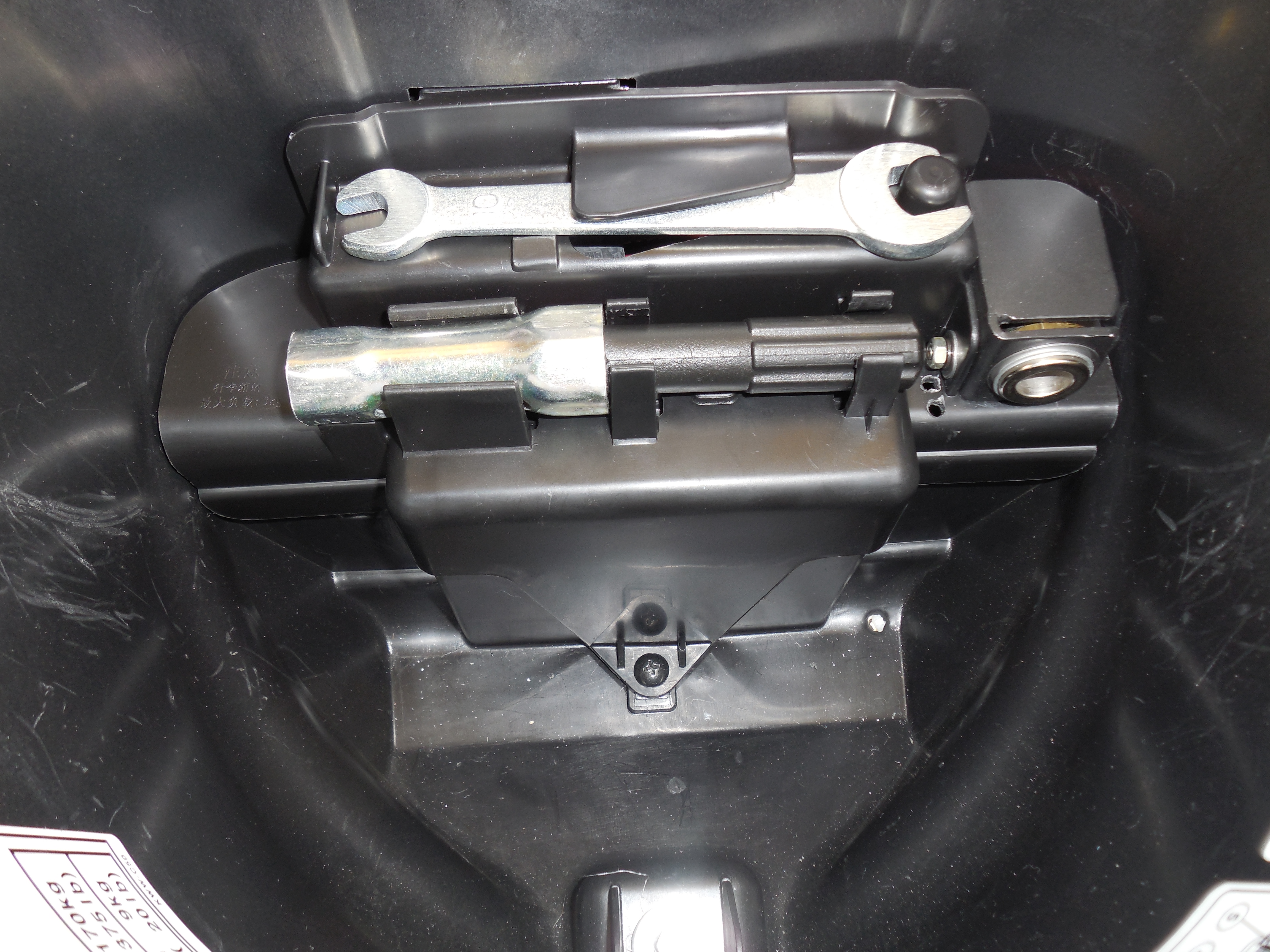

Seit heute hat meine Wave eine Steckdose. Für die Montage habe ich ein 30mm Aluwinkelprofil verwendet und schwarz lackiert. Arbeitszeit inkl. Verkabelung ca. 2 Stunden.

Das sieht bei der Wave ja richtig aufgeräumt aus - alles hat seinen Platz.
Bei der Inno hab ich diese "Innenverkleidung" sofort rausgeschmissen. Ergibt vieeeeel mehr Stauraum.

Hallo Dieter!sivas hat geschrieben::Done #30 hat geschrieben:Leiwand!
Dieter dh
Das ist bei der Wave nicht möglich, weil der obere vordere Teil dieser Box die Scharniere für die Sitzbank ist.
Helmut
Re: Steckdose
Helmut, nicht die Box rausgeschmissen, sondern die Batterieverkleidung und die Werkzeugaufbewahrung in der Box.
Die Box selbst ist tragendes Element für das Fahrergewicht! Wir sitzen da sozusagen "wie auf einer Kloschüssel" drauf. Die Verkleidung aussen rum "hebt" nix, die kann man gleichfalls weglassen ...
Dieter dh

jemand hatte hier im Forum geraten Steckdose nicht an Batterie anzuschliessen.
Eher an Lichtquelle, da sonst die Batterie sich leeren könnte.
Pingelfred
Re: Steckdose
es kommt immer darauf an, wofür die Bordsteckdose verwendet werden soll. Für die Ladung der Batterie direkter Anschluß mit zwischengesetzter Sicherung. Für die Nutzung von Zubehör nur über Zündungsplus, bei der Inno z.B. die Blaue Leitung welche vom Zündschloß kommt ...
PS: Deshalb habe ich meist zwei Dosen an Bord. Und die Zubehördose gerne in Euro-Ausführung, nicht BSK-12, damit auch ein USB Mini Adapter als Ladegerät verwendet werden kann (1000mA) z.B. Hama.
