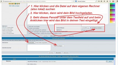

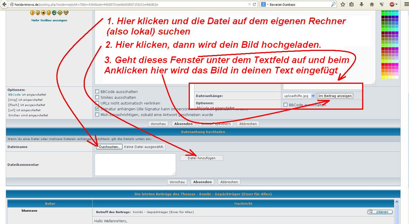

Re: Kombi - Gepäckträger (Einer für Alles)
hallo
am besten die bilder bei portalen wie Picr.de hochladen und dann extern verlinken .
die forendatenmenge ist ziemlich reduziert für uploads .
gruß Bastl
bluewave hat geschrieben: :?:
........irgendwie krieg ich die Fotos nicht rein...........??????????
Gibt doch für alle Fragen/Problem hier im Forum bereits mindestens einen Fred darüber. Auch über das externe einbinden von Fotos.
Die Hilfe zu deinem Problem findest du hier.
