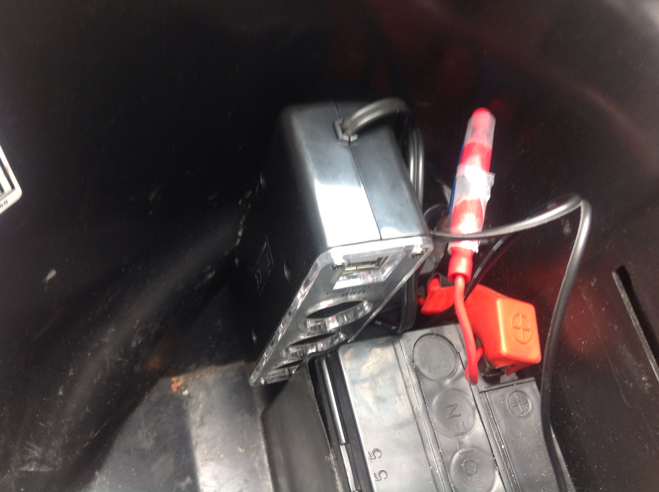

Zuerst machte ich mir Gedanken über die Steckdose, USB/12 Volt. Kann man kaufen, einbauen es gibt die schicksten Lösungen.
Ich wollte aber auch gerne per USB genug Saft haben um tablet und Handy zu laden. Und das ist ein Knackpunkt weil das tablet brutal hohen Strom braucht. Suchen, suchen, suchen...
Und dann im Action Markt! :mrgreen: ( holländischer ein Euro Krimskrams laden bei uns )
Drei 12/24 Volt Buchsen, zwei USB. 3100mA. Für fast nichts!
Anschluss war 12v Stecker gedacht fürs Auto als "Verteiler".
Erstmal auseinander gepröddelt, dat Teil. Dann wieder zur Seite gelegt. Ich hatte ja noch keine Lösung für mein navi, ich brauchte eine wasserdichte Lösung mit Fixierung...

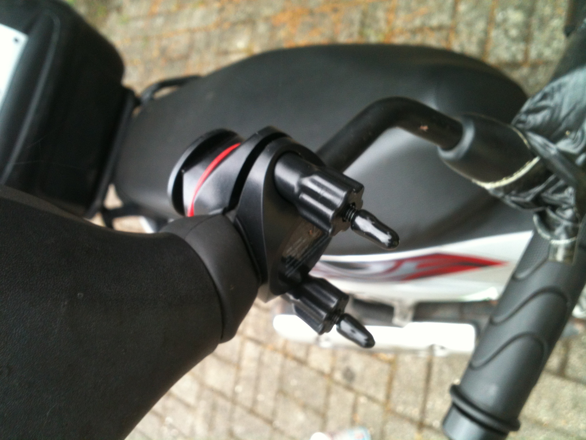

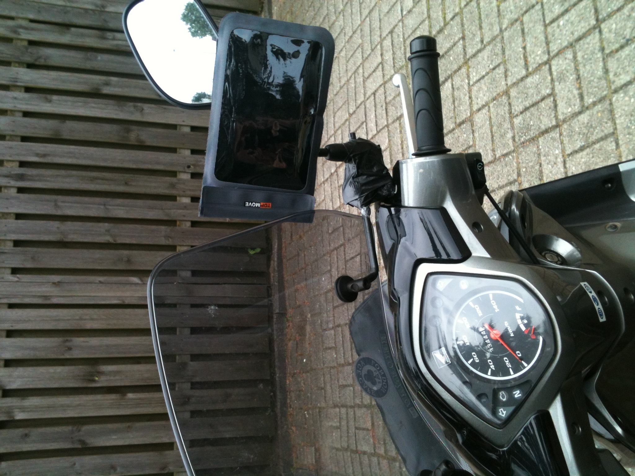

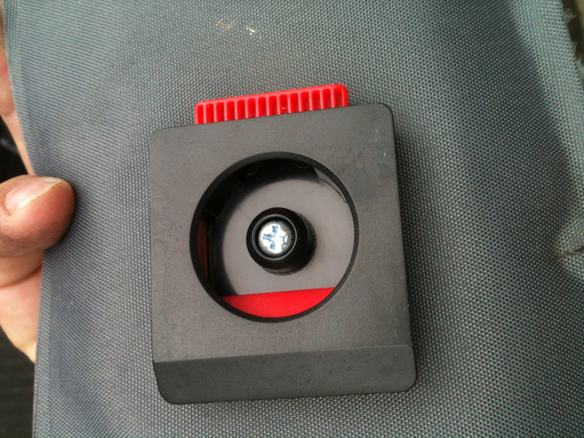

Jetzt lag im Lidl beim "Ramsch" eine sogar nochmal reduzierte fahrradsmartphone Tasche.mit Halterung.groß genug fürs navi!
Kosten Halterung wasserdicht und stromanschlussgedöns gesamt: 5 euro :)
Den Stecker des Verteilers auseinander, Sicherung rausoperiert, kabelenden vorbereitet.
Mit zwei Steckern die glassicherung eingefasst. Alles an die Batterie geklemmt.
Läuft! :sonne:
