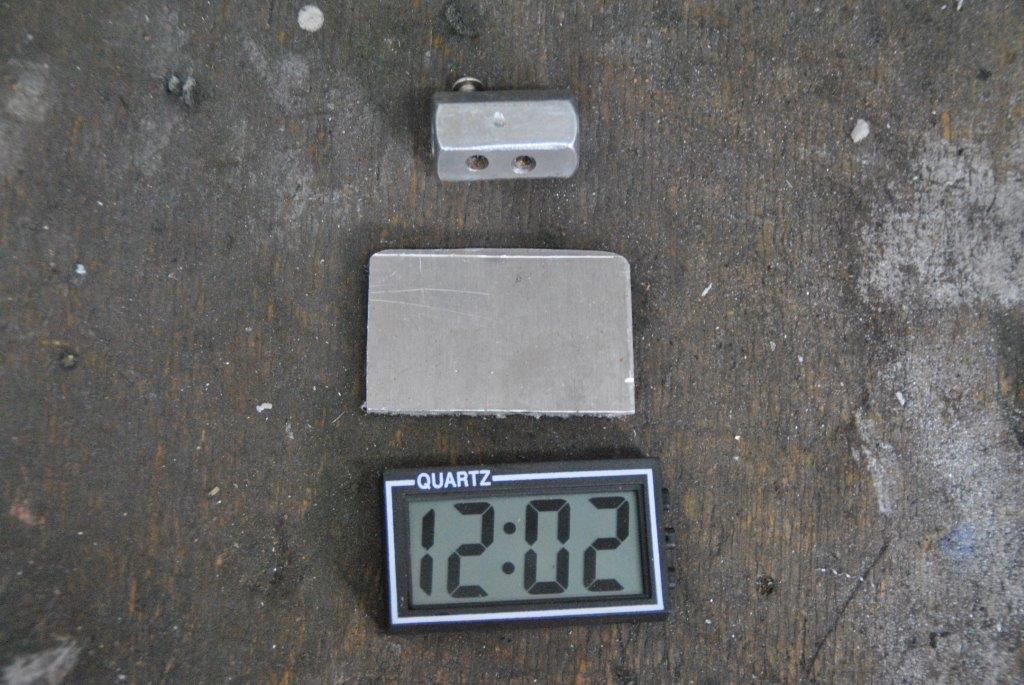

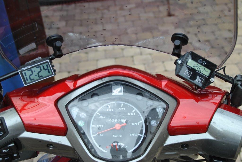

Hi,
da ich mir eine Uhr an die wave bauen wollte habe ich mir auch Gedanken zu dem wo und wie machen müssen.
Bin dann ein bischen hier am stöbern gewesen - aber es hat mir so recht nichts gefallen so dass ich dann doch mein Hirn einschalten mußte.
Dabei ist eine Halterung herausgekommen, die am Ausleger der Scheibe befestigt wird.

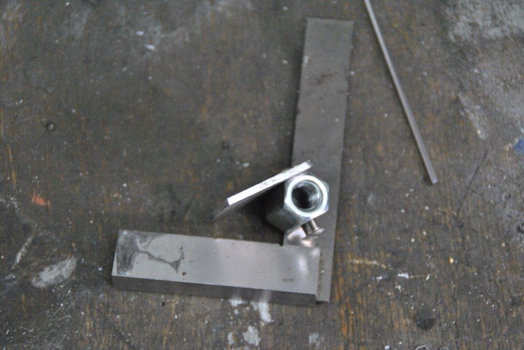

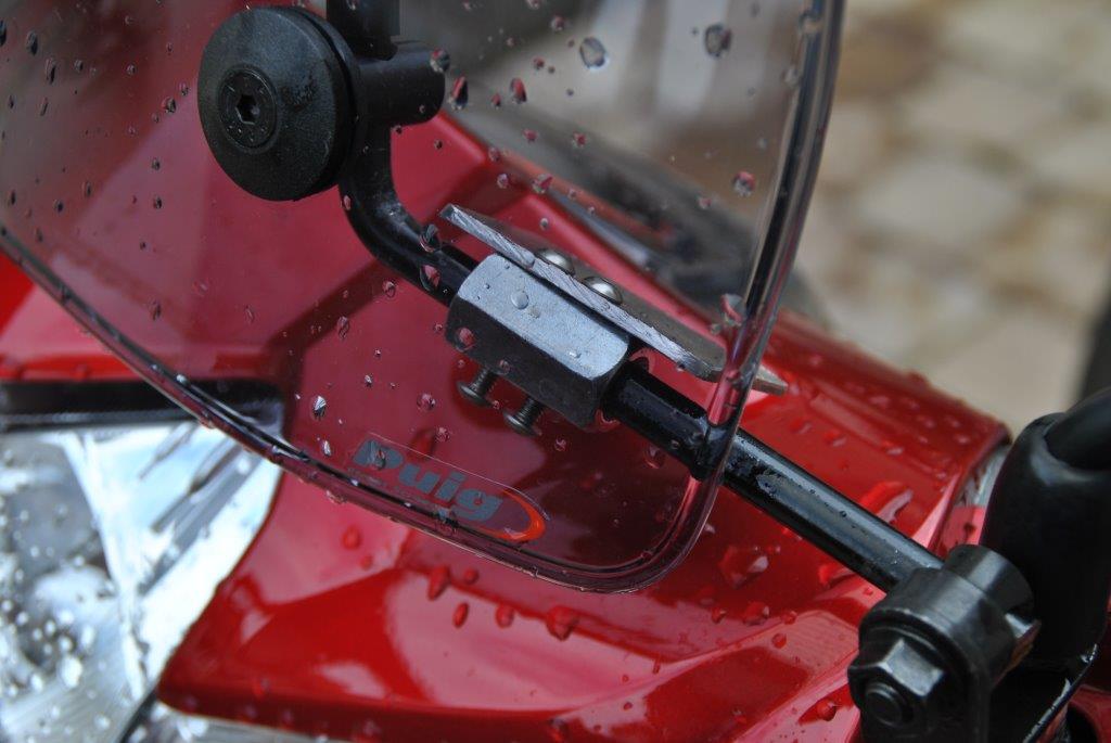

1. in eine Langmutter M8 habe ich 2 durchgehende Löcher gebohrt und ein M4 Gewinde geschnitten.
2. das M8 Gewinde habe ich auf den Durchmesser des Scheibenauslegers aufgebohrt.
3. aus einem Blech eine passende Unterlage für die Uhr "geschnitz"

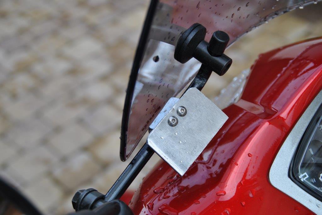

4. durch die eine Seite mit kurzen Schrauben die Unterlage verschraubt
5. auf der anderen Seite mit etwas längeren Schrauben am Ausleger geklemmt
Anbei ein paar Bilder von der " Bastelei "

Gute Idee ,
aber , warum hast du die Klemmschraube nicht als Madenschraube unterm Blech versteckt .
Es sollte eine in der Mitte reichen

Du zeigt uns mit Deiner Bastelei, dass man gute Ideen optimal umsetzen kann. Ich finde, Du hast das super gelöst. Weiter so!
