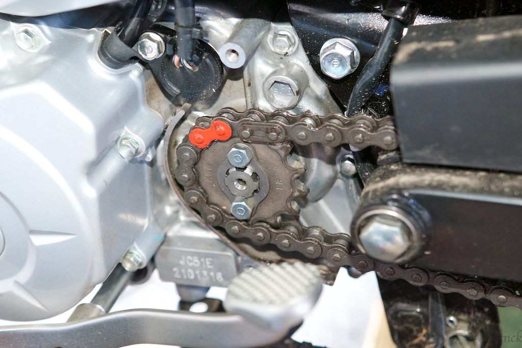

Ich habe Heute meine Wave auf die 16/34 Übersetzung umgebaut. Das 16er Ritzel hatte ich jetzt schon ne Woche verbaut,war schon Cool.
Ich habe gerade ne kurze Runde gedreht und bin zufrieden :superfreu: :inno: endlich kann ich untertourig mit kalten Motor durch die 50er Zone fahren.

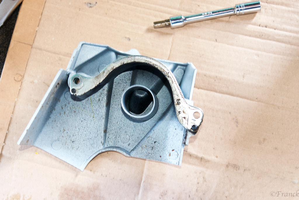

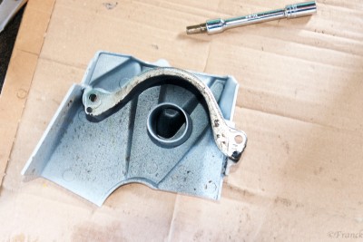

Nach intensivem Lesen der Beiträge und eigenem Gefühl kam ich zu dem Schluss, dass mir die Wave etwas zu kurz übersetzt ist, trotz 100 kg Fahrer und Givi Scheibe. Zuerst werde ich ein 15 er vorne testen.
Da laut meinem Händler nicht so ganz klar ist, ob die Ritzel der 2014 er auch passen, kontaktierte ich Kellerharrer Customs.
Stefan gab mir die Daten des Ritzels durch (14/17mm bei 4mm Zahnbreite der Getriebewelle.). :up2:
Dann raus und nachgeschaut, damit ich da irgendwie vernünftig hinkam, löste ich die Fußrasten
Der Deckel sieht innen so aus
Welle ausgemessen, kam 13,7 / 16,9 mm) dürfte also passen.
Bei der Gelegenheit bestellte ich noch die magnetische Ölablassschraube.

Ja das Originale Blech an der Ritzelabdeckung muss weichen,wie bei jedem Motorrad (Naja bei vielen)
Die Übersetzung passt locker rein ich fahre die 16/34er Übersetzung und alle andere vorher auch mit der Original-Kette.
Ich will nicht mehr mit der Originalen Übersetzung fahren,jetzt ist es Perfekt für mich.
