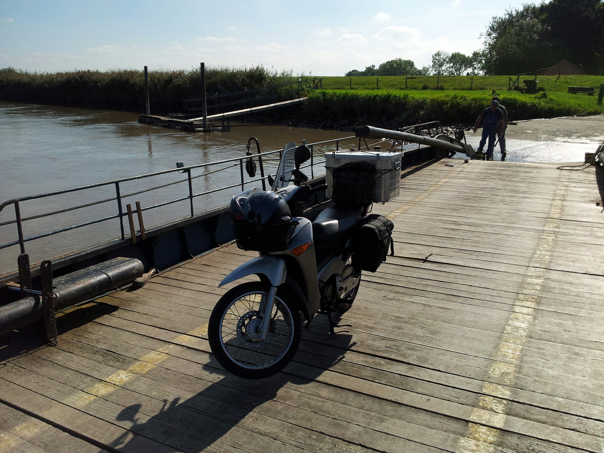

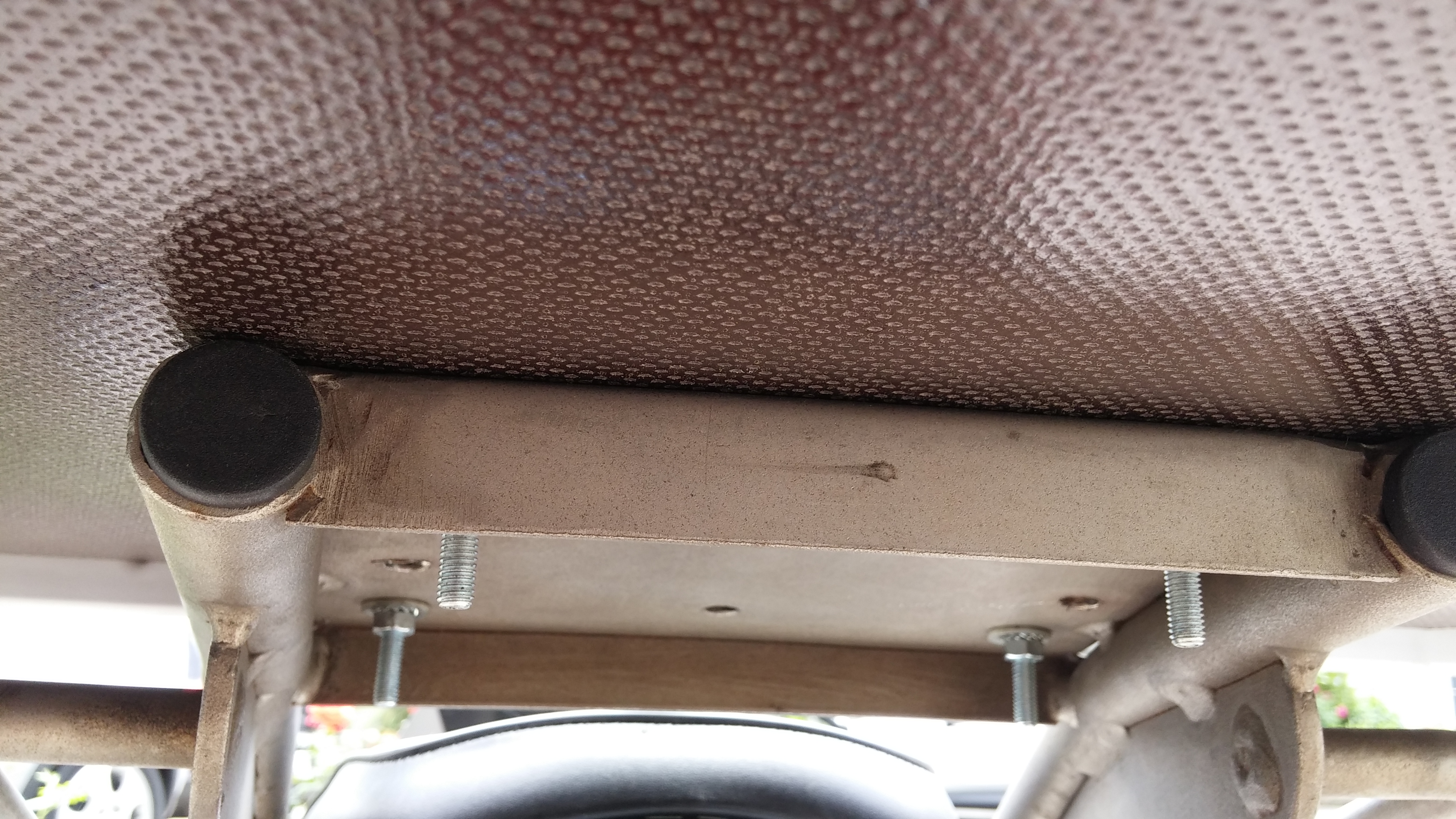

meine Lösung für die große Box (57 l):
Die Box ist aus Alu, weicher als der Stahl des Rahmens und opfert sich, wenn die Schräglage mal 90° beträgt und schützt dabei auch das ganze Plastikgeraffel - selbst getestet :oops:
Der Sattel lässt sich problemlos hochklappen.

@lazaph9O In der Box sind die Schrauben nur mit Unterlegscheiben Ø ca 30 mm unterlegt, die Siebdruckplatte 9 mm unter der Box ist passgenau in den Rahmen der Box eingepasst, sollte somit auch Seitenkräfte aufnehmen.
Belastet habe ich die Box einmal mit Einkäufen mit rd. 20 kg, dabei hatte ich aber mehr Angst um den Rahmen der Inno, an dem der Gepäckträger befestigt ist; die Hebelkräfte dort müssen enorm gewesen sein, ist aber bei nur 3 km auf guten Strassen nichts passiert.
Bei "Fernfahrten" stelle ich auf die Sitzbank vor die Box noch Gepäck auch einen 5 l Kanister mit einem Gumminetz an der Box verspannt und mit einem Handgriff zu lösen

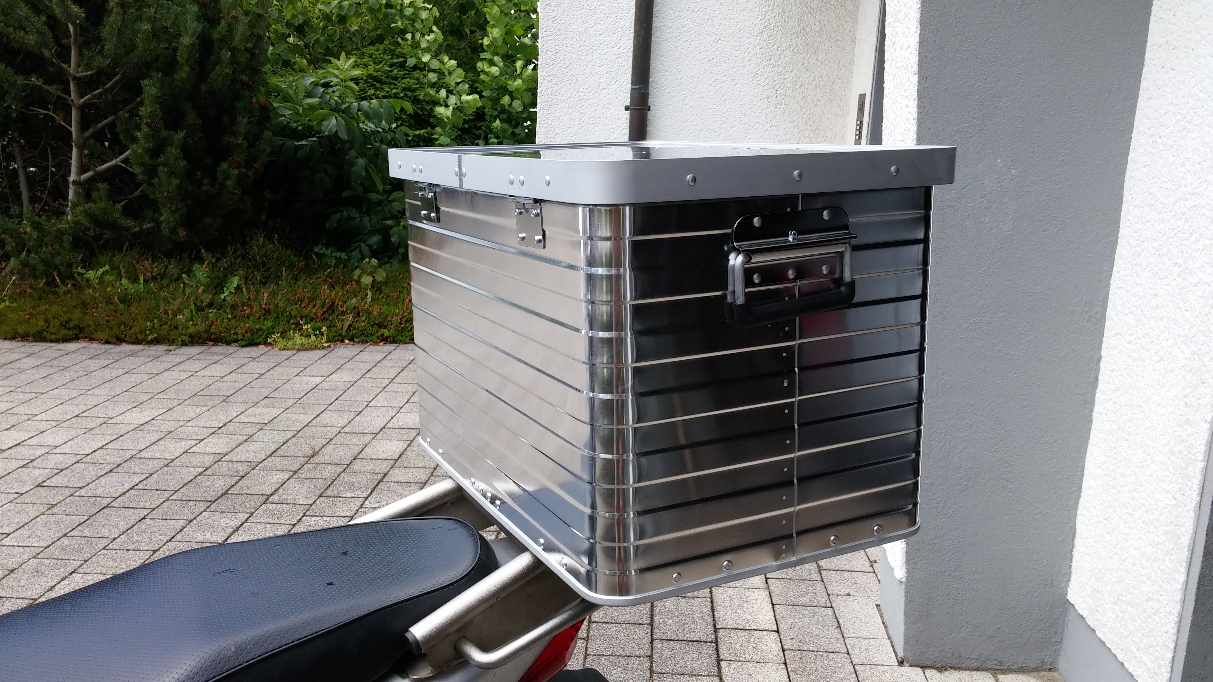

Also ... die Idee war, eine Alu-Box auf Stahlträgern hinten festzuschrauben. Das "Gerüst" sollte so flexibel sein, dass die Alubox später ausgetauscht werden kann und auch andere Dinge transportiert werden können.
Ausserdem wollte ich den Träger, soweit möglich, alleine bauen. Ich bin handwerklich gar nicht begabt und arbeite ja sonst mit Computern. Aber die Wave ist ein bisschen mein Ausgleich zum Büro-Job und deswegen wollte ich selber Hand anlegen. Einfach meinen eigenen Träger bauen. ;-)
Ich hab zwar nicht vor, die Wüsten-Ralley zu fahren, trotzdem spricht mich ein Träger an, der leicht repartiert und erweitert werden kann, wenn mal was ist.
Die Kosten ... naja. Meine Arbeitszeit lasse ich mal aussen vor, es war ja Spaß, nicht Arbeit. ;-) Das Material ist schwer auseinander zu rechnen, da ich bspw. weder eine vernünftige Eisen-Säge (20,- €) noch Schraubstöcke (2 x 11,- €) hatte und die Schrauben (8mm für 19,- €) gleich im 50er Pack gekauft, aber nur sechs verwendet habe. ;-) Das gleiche mit den Unterlegscheiben (8,25 - 25, 100 Stk. für ~16,- €) und den Sicherungsmuttern (50 Stk. für ca. 22,- €).
Dazu brauchte ich noch die Träger, ich habe drei Stück á 1m für jeweils ca. 9,- € gekauft, wovon ich allerdings auch ein ganzes Stück übrig behalten habe. ;-)
Ich habe also in Summe sicherlich mehr ausgegeben, als etwas vernünftiges von Givi gekostet hätte, dafür habe ich aber auch noch viel Material für zukünftige Basteleien.
Und ich muss sagen, dass ich schon ein bisschen stolz bin. ;-) Einfach mal so einen Gebrauchsgegenstand selber gebaut. Ich erfreue mich jeden Tag daran, dass das, was ich dort "geschaffen" habe, seinen Dienst verrichtet und mir behilft.
Aber genug Geschwafel, hier kommen die Bilder:

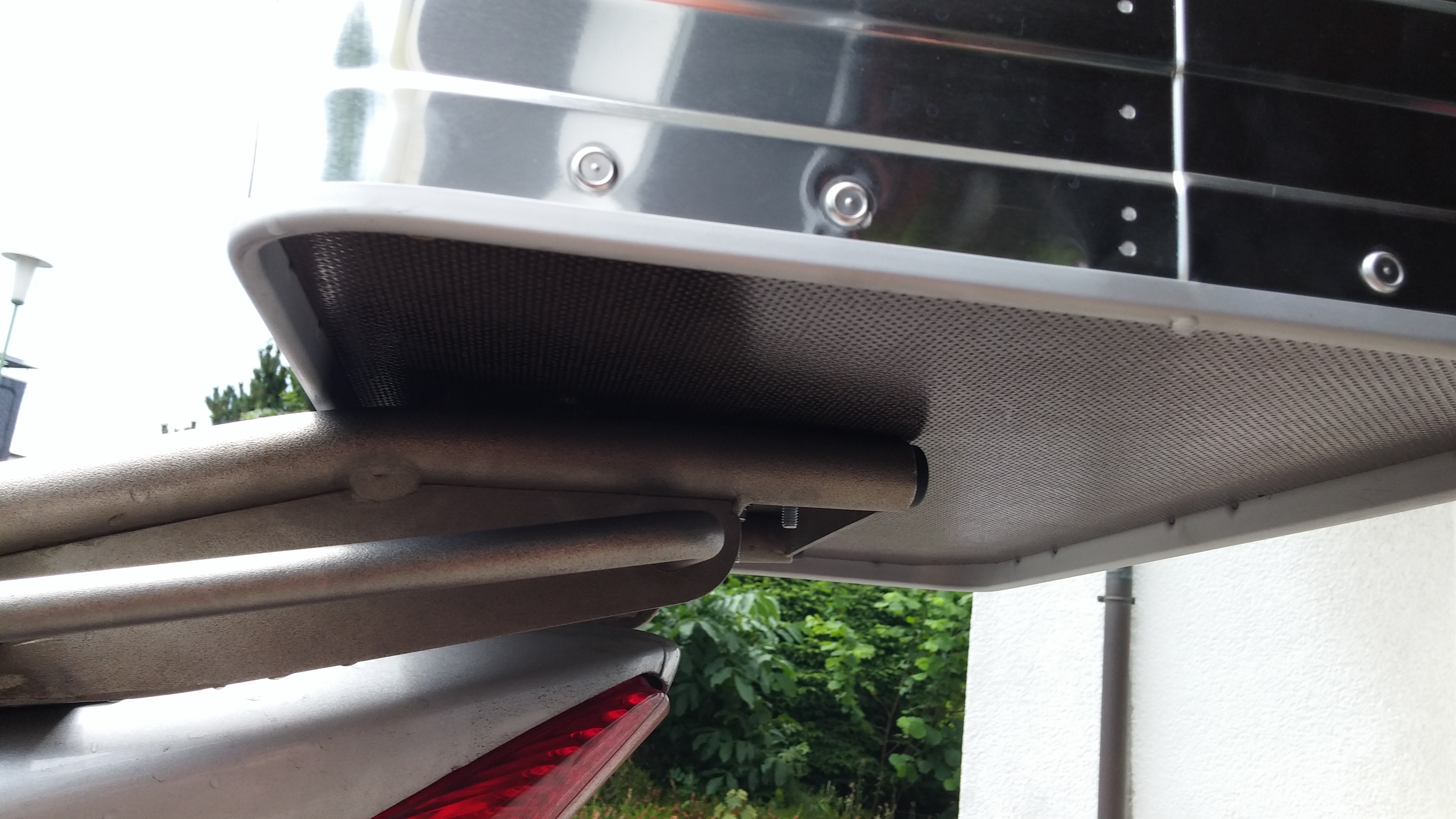

Eine Trägerkonstruktion per Aufnahme-Platten am Rahmen befestigen.
Als Aufnahme dienen zwei ca. 1mm Bleche. Es wird sich bald herausstellen, dass das keine gute Idee ist. ;-) Aber zum Testen muss das erstmal gehen.
Die Bohrungen richtig hinzubekommen war ziemlich frickelig. Die Gewinde im Rahmen sind ja in beiden Achsen versetzt, so dass ein Ausmessen und anzeichnen schwierig war. Ich hab am Ende ein Loch gebohrt, dann das zweite Gewinde mit schwarzem Filzstift angepinselt, das Blech aufgelegt und schwubbs hatte ich einen Abdruck auf der Rückseite, dort, wo das Loch hin musste. ;-)
Der Träger ist aus 15x15 Edelstahl-Vierkant. Verschraubt, zum einen, weil ich nicht schweißen kann, zum anderen, weil das in der Wartung und Erweiterbarkeit einfacher ist. Keep it simple.

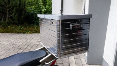

Problem: der Boden der Alu-Box ist zu hoch. Sie lässt sich nicht auf dem Träger verschrauben.
Die Lösung. Die Box wird auf die Seite gelegt. Die Box wird so direkt von den Schrauben gehalten, die auch die Längs- und Querträger verbinden. Nimmt man also die Box ab, zerlegt man den kompletten Träger. ;-)
Aber: Alle Teile passen in die Box selber rein. In der Box liegt immer ein Schwerlast-Zurrgurt. Sollte also mal irgendwas passieren, kann der Träger mit wenigen Handgriffen abgeschraubt, zerlegt in die Box gepackt und die Box hinten auf dem Sozius verzurrt werden.
Ich hab mir erst Sorgen gemacht, dass bei Regen Wasser durch die Dichtung am Deckel gedrückt werden könnte. Unbegründet. Ich bin jetzt über 1.100 Km damit gefahren und die Hälfte davon im Regen. Es ist kein Tropfen reingekommen.
Ob die Box allerdings im Dauereinsatz auch seitlich genug Stabilität aufweist, wird sich noch zeigen müssen.
Die Box wird mit Deko-Folie (8,50 €) ausgekleidet, damit das Alu nicht auf den Inhalt abfärbt.
Die Schrauben bekommen (zusätzlich zu den Sicherungsmuttern) Ringmuttern aufgesetzt, um Dinge auf dem Sozius verzurren zu können.
Zum Beispiel den Ersatzkanister. ;-)
