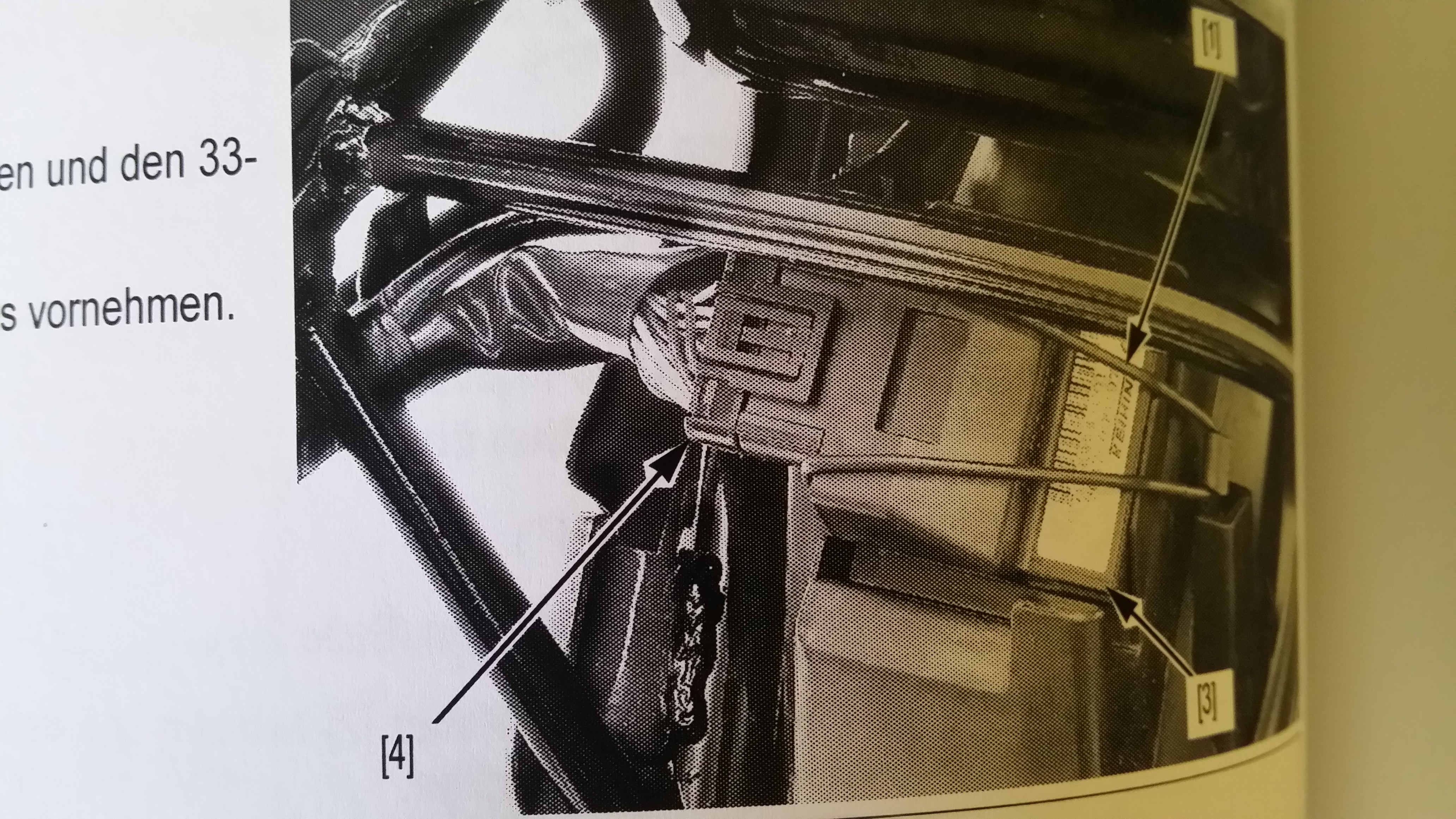

Liebe Wave-Begeisterten,
um unser Projekt (siehe hier) weiter voran zu treiben, benötigen wir zeitnah ein Bild der CDI, also des Steuergeräts, wie es in der "deutschen" Version der Wave 110i verbaut ist.
Hat zufällig jemand eine ausgebaute CDI herumliegen und kann uns davon ein Bild machen? Normalerweise würden wir die Karre selbst zum wiederholten Male "pflücken" - nur leider kommen wir erst in 1-2 Wochen dazu.
Oder hat jemand alternativ die passende Seite im Werkstatthandbuch parat? Wir sind dort leider auf die Schnelle nicht fündig geworden (auf der Suche nach einer entsprechenden Abbildung).
Vielen Dank vorab.

Hi Ihr Wellenreiter aus D'dorf.
Ich glaube du meinst das EMC.
Denke aber allein damit kommst nicht weit.

Re: Honda Wave 110i - Bild von CDI/Steuergerät
Beitrag von Meister Lampe »
Danke Mike, habe es gefunden :up2: Leider wird wohl keine unserer Boxen passen. Wir sind enttäuscht. Deine Anfrage (per PN) hat sich somit wohl auch leider (zu Ungunster unseraller) erledigt :? Ich werde allerdings versuchen, Euch in kürzeren Abständen auf dem Laufenden zu halten.
zwar finde ich die Idee einer AFS110 mehr Power zu entlocken wenig hoffnungsvoll, aber ich könnte Euch mit meiner gestrippten Reserve-Wave + Wekstattbuch evtl behilflich sein.
