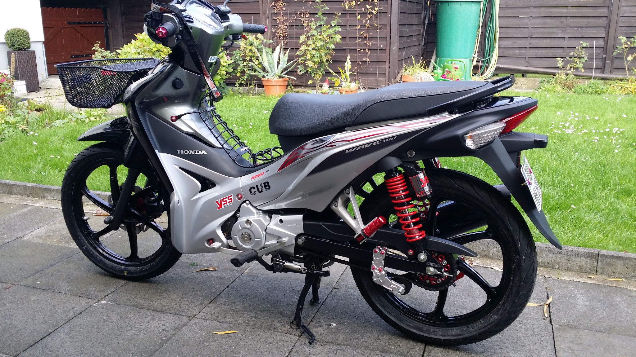

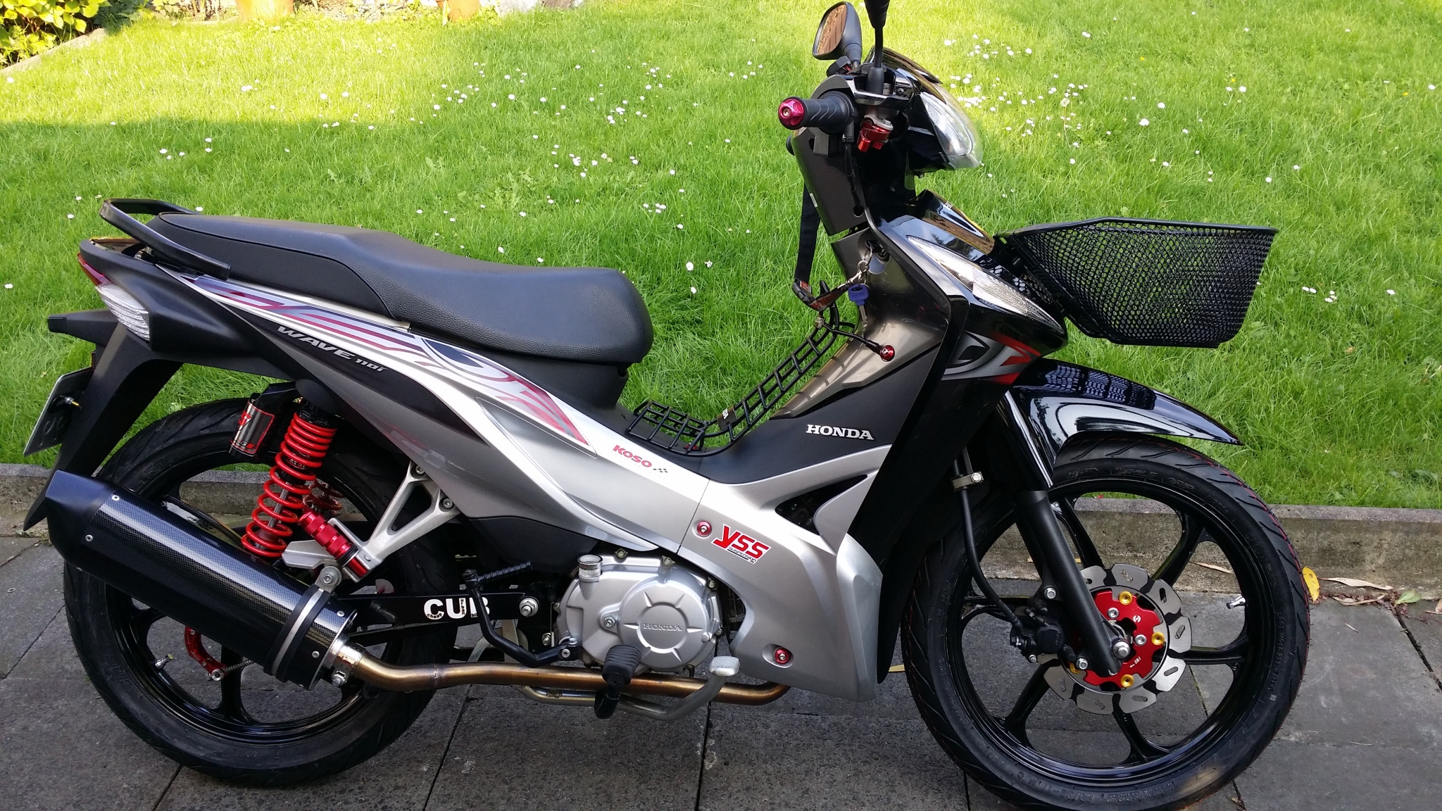

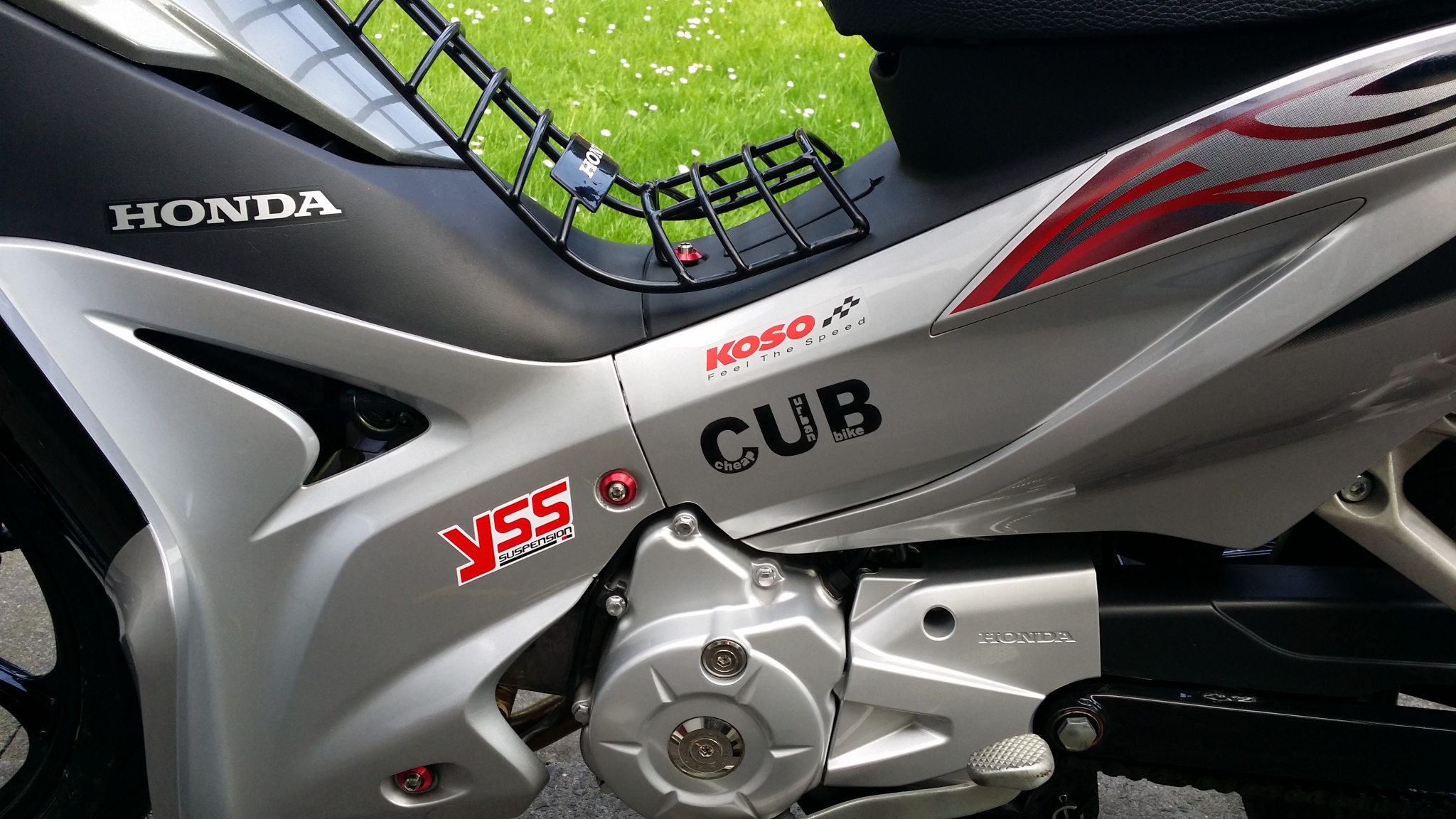

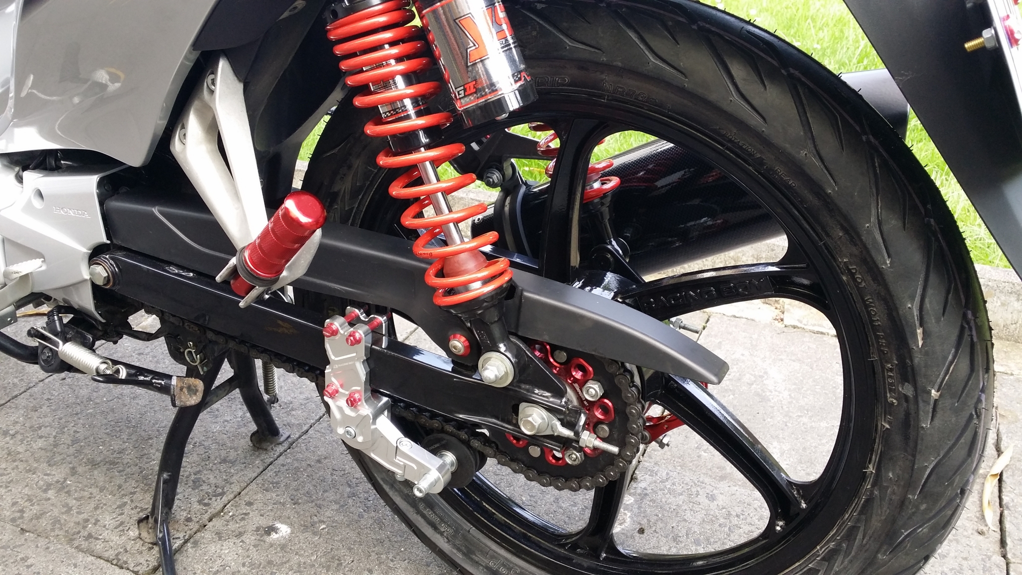

Nun wird es wohl Zeit,die Katze aus dem Sack zu lassen.
Hab nun meine kleine Thailänderin (eigentlich ist sie ja Chinesin) so weit fertig.
Hat sich,mangels Zeit,doch ein wenig rausgezogen.Aber "Gut Ding will Weile haben".
Das wichtigste zuerst.Die kleine hat nun 10,0 Pferde am Hinterrad und 12,3 am Motor.
Gemessen und einstellt auf'm Leistungsprüfstand.Allerdings offen,d.h.ohne DB Eater und modifiziertem Luftfilter.
Was wiederum zu einer erhöhten Lautstärke führt.Ob ich es so lasse,weiß ich noch nicht.Für meine Ohren hört es sich
gut an.Für die Rennleitung wahrscheinlich nicht.Sinn und Zweck der Übung.Wollte einfach mal gucken,welches Potenzial
das 109ccm³ Motörchen hat.Und wenn Honda ihn nicht so zugeschnürt hätte,dann hat er Potenzial.
Die ganzen Mitbringsel aus Thailand sind nun auch verbaut.Aber das seht ihr ja an den Bildern.
Was nicht zu sehen ist,quasi unter der Haube ist.

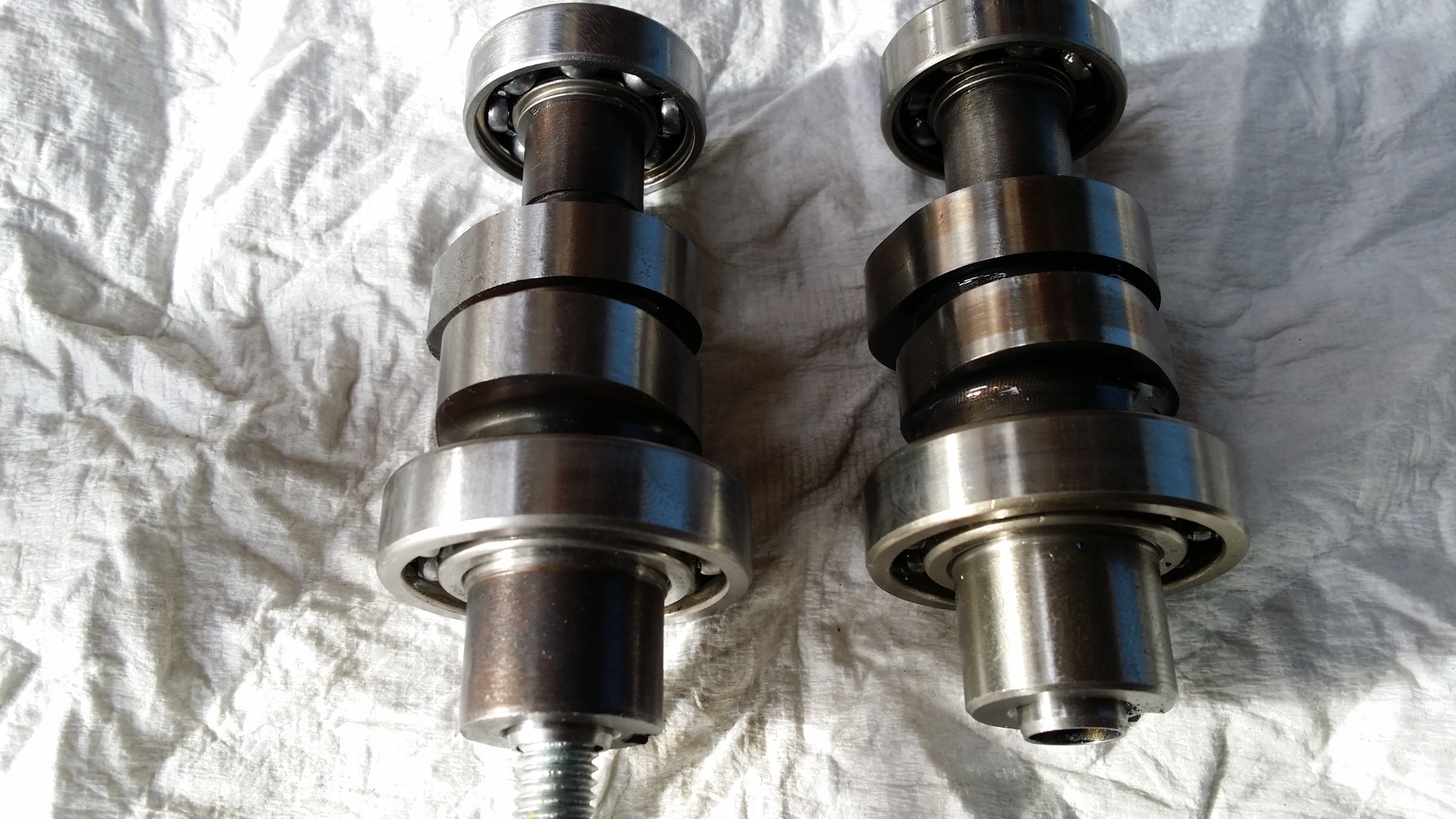

Nockenwelle 280 Grad
Anderes Einspritzventil,(mehr Saft > mehr Power)
Sportluftfiltereinsatz(also kein kein Papier)
Sportauspuff

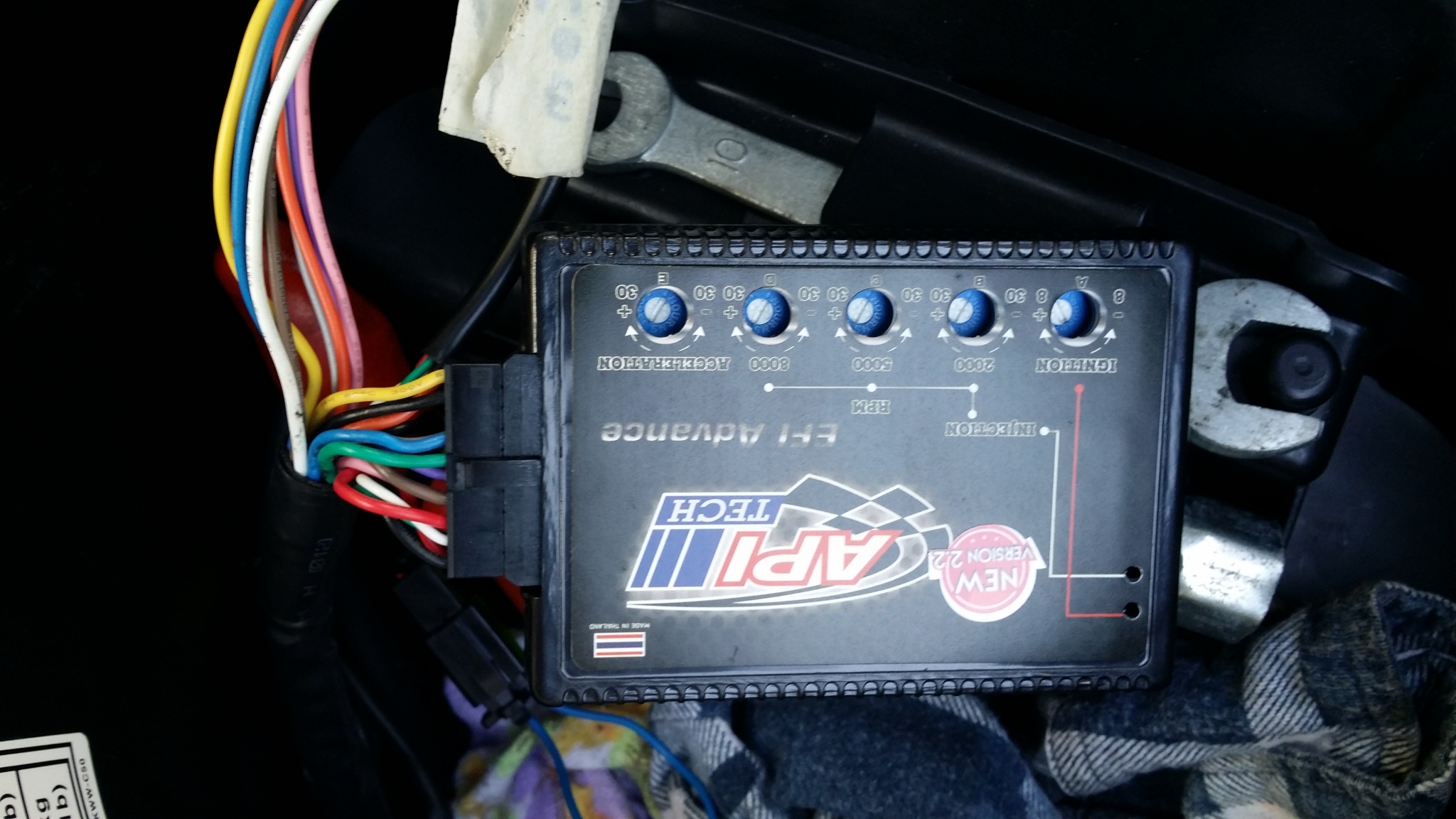

PiggyBag,welches ans,oder zwischen dem orginal EMC eingebaut wird.
Anbei ein paar Bildchen.
Gruß LungMike

Hi Lung Mike,

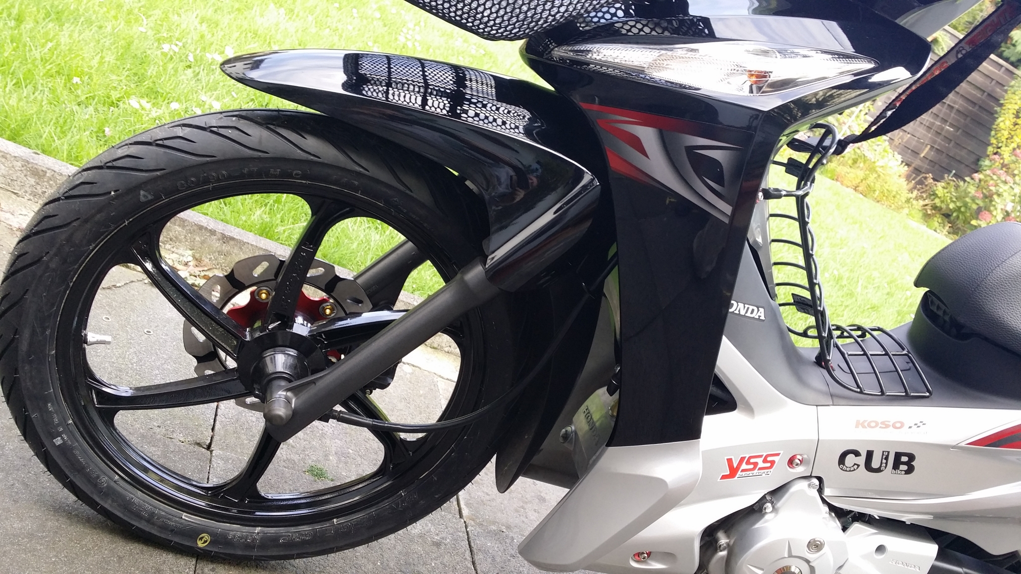

sieht scharf aus. Die Bremse vorne finde ich
extrem gut. Nicht zu wenig, nicht zu viel.
Eine geile Wave.
Eine geile Wave.

Sieht echt scharf aus. Nur das Körbchen vorne ist wohl eher was für Mädchen!

ja, das macht was her! schwarz-rot-silber -

Sehr cool!!
Gruß Ralf
PS: Körbchen steht dem Renner nicht.............
Gruß Ralf

Nee, Körbchen paßt nicht.
Laut und Aufkleber läßt die Rennleitung sicher gerne mal hinschauen.
Schönes Teil!
Schönes Teil!

Chic, Chic die kleine.
Nockenwelle und cdi sind intereressant.

Wie stellt man denn die CDI ein?

Auf dem ersten Foto,was iwie leider auf dem Kopf steht,siehst du das EFI und die kleinen Schräubchen zum einstellen.
Gruß LungMike
Aber Andy,die kleine ist doch ein Mädchen.Nämlich Meins.......
@Paraglider

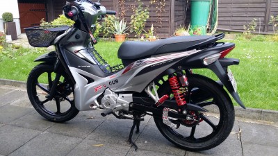

Oh deine Wave sieht ja ganz toll aus!
Gefällt mir sehr gut! Mir gefällt das auch so mit dem Körbchen, aber ich bin ja auch ein Mädchen.
Sehr sehr genehm!
