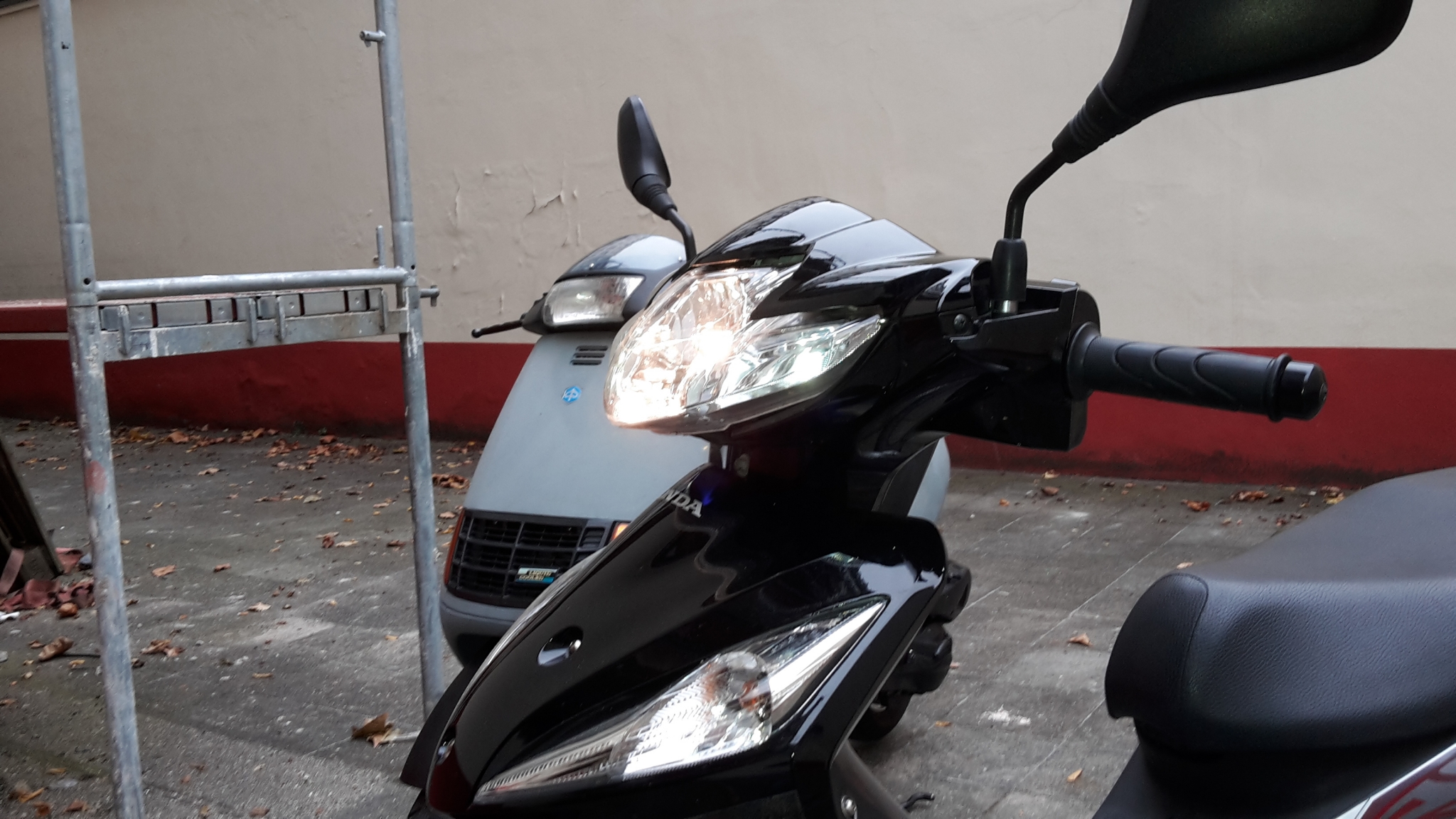

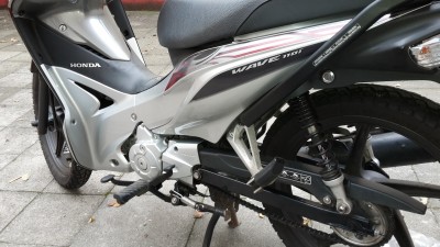

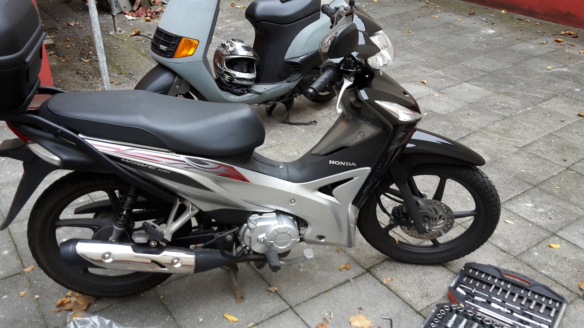

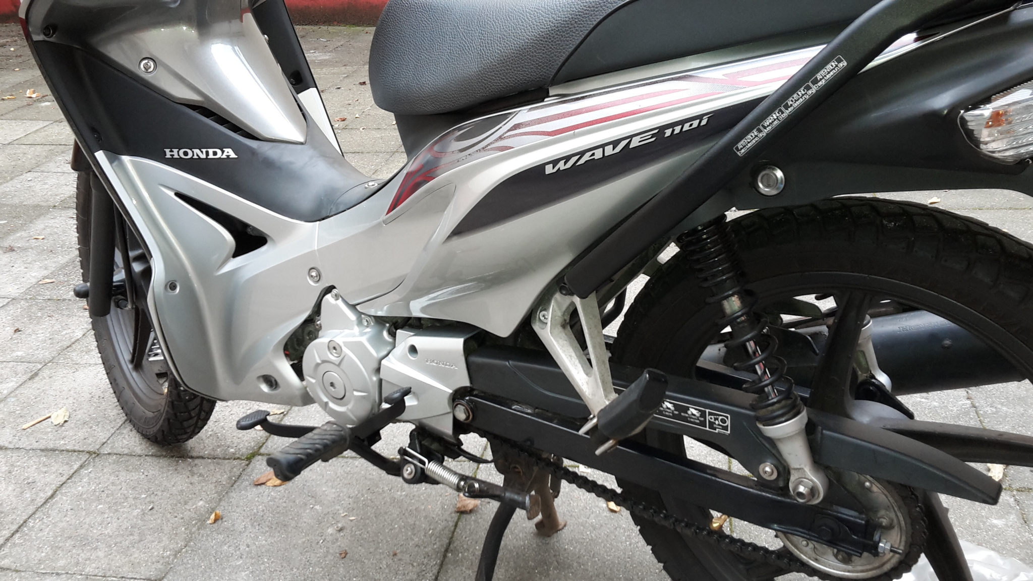

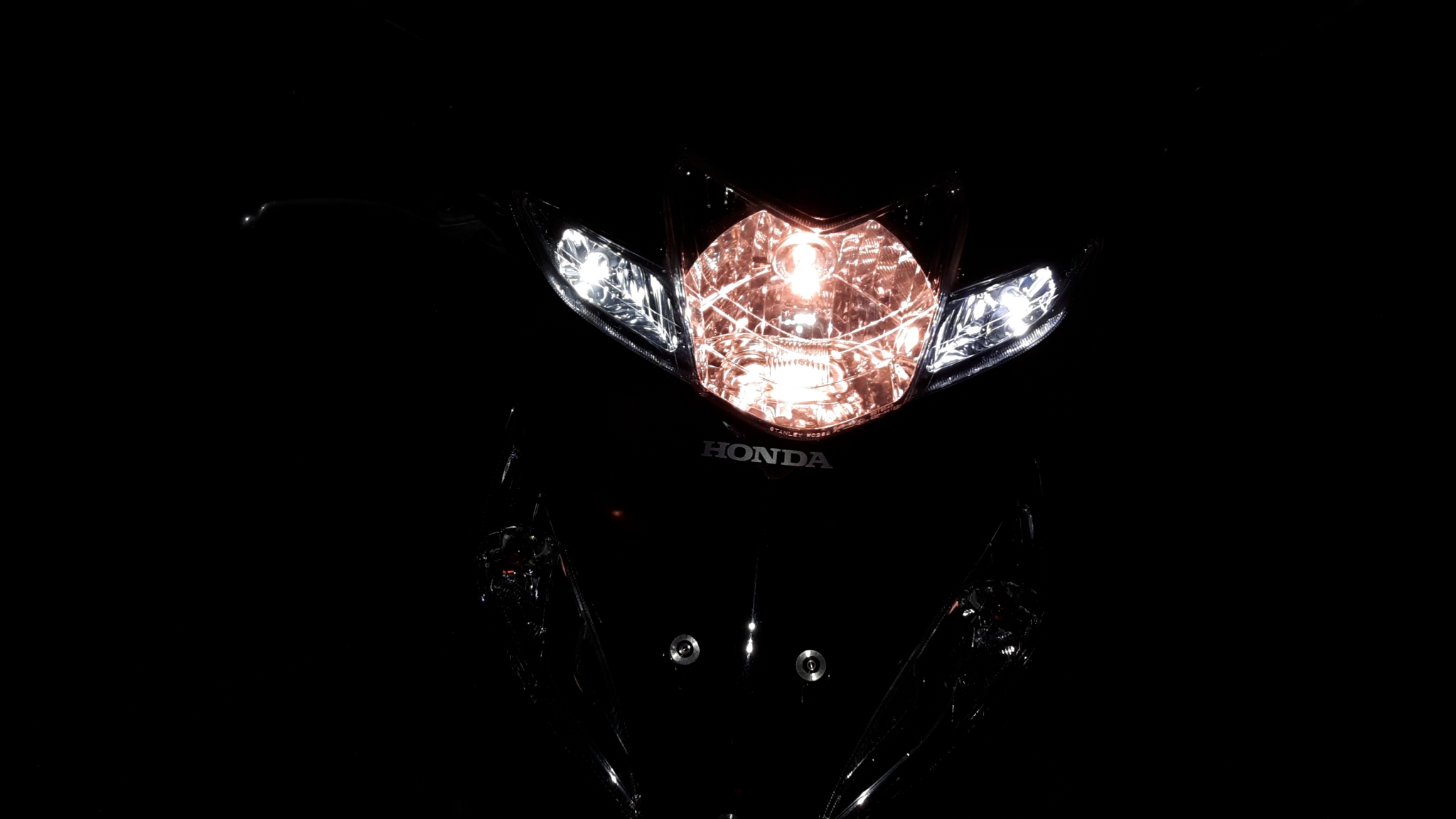

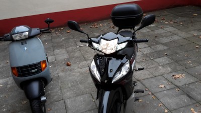

Hallo
Bin der Christian aus Düsseldorf und seit Samstag Besitzer einer Wave.
Leider ist die Wave in einigen Bereichen doch recht überhohlungsbedürftig.
Gemacht wurde bisher--
Technisch:
Kette nachgespannt, Luftfilter/öl kontrolliert, etc.
Optisch:
Schalthebel lackiert in Schwarz, LED Standlichter und LED Nummernschildbeleuchtung .
Gammelige Schrauben gegen V2a und Titanschrauben getauscht.
Bremshebel an der Trommelbremse hinten entrostet und neu lackiert.
Fussrastenträger von Rost befreit, geschliffen und für neue Lackierung vorbereitet.
Am Wochenende kommt:
Ölwechsel und Ventileinstellung, Lackierung des Fussrastenträgers und des Fussbremshebel, polieren des Ventildeckels.
Technisch:
Optisch:

Re: Tuning/Optimierung und Restauration einer Wave
Hier noch ein weiteres Bild
Geplant für dieses jahr sind:
Grösserer Zylinder
Grössere Bremsanlage vorne.
Auspuff
Cdi/Steuergerät
Grösserer Zylinder
Auspuff
Cdi/Steuergerät

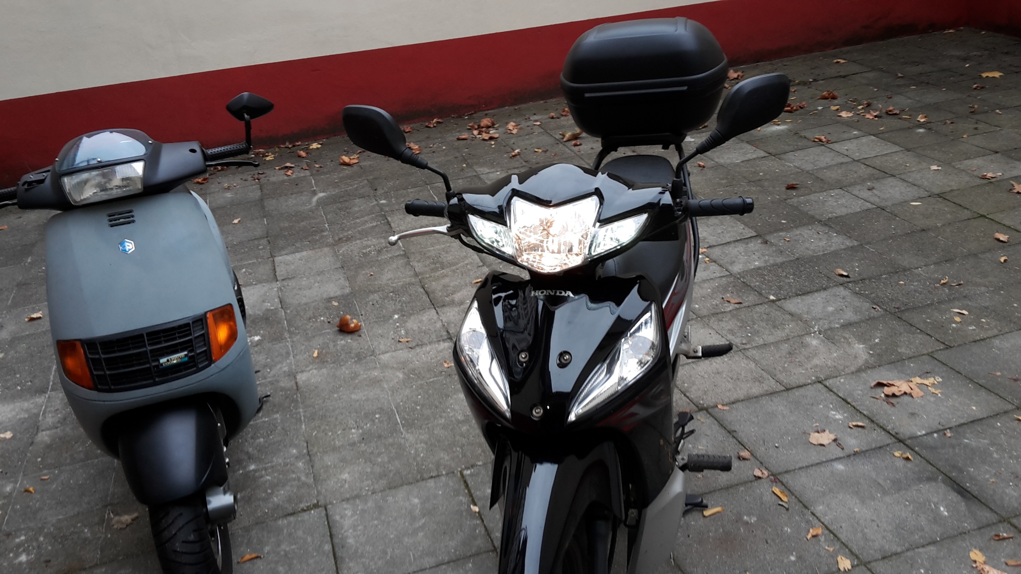

Da hat sich einer richtig Gedanken über eine Gepäckträgerkonstruktion gemacht.
Hi,
das entrosten und die einfachen Lackierarbeiten find ich gut.
Ein 130ccm Zylinder, ist das nicht Unfug ?
Wieso? Ist das nicht der Giviträger?sivas hat geschrieben:Da hat sich einer richtig Gedanken über eine Gepäckträgerkonstruktion gemacht.
hab 'ne Innova. Bin bzgl. Wave-Gepäckträger nicht so auf dem laufenden, finde die Lösung aber sehr gut, wird doch die dynamische Belastung durch den an der Fußrastenhalterung angebrachten Hebel prima kompensiert. Der original Honda Innova Träger wackelt extrem. Das sieht man erst, wenn man hinterherfährt.
Das ist derTräger von Louis TOPCASE-TRAEGER GIVI
HONDA WAVE 110I 12- **/++
Bestellnr. 10022896
Hab ihn auch montiert!
Bestellnr. 10022896
Hallo, also wie schon gesagt wurde ist der
Gepäckträger von Givi
Warum nen grösserer Zylinder?
Weil die Wave nen super mopped ist, super viel Spass macht, aber leider nen ganz klein wenig zu wenig Leistung hat.
und weil es Spass macht sein Mopped umzubauen.
wenn dafür nen 180 er Zylinder gäbe würde ich den nicht einbauen, aber ne Hubraumerweiterung um ca15% ist bei der Wave kein Problem.
Ist ja auch keine Hupraum Verdoppelung.
Zur Haltbarkeit:
Die Wave läuft in Asien zt serienmäßig mit 125 ccm und/oder mit mehr Drehzahl.
Wer aber aus dem fuffi Bereich kommt weiß das nen entdrosselter 50 ccm Zylinder oder Sportzylinder meist nicht das Alter erreicht wie zb nen 70 er sport- oder Touring Zylinder, die bei richtiger! Abstimmung ohne weiteres viel länger halten als original Set up's.
Den die Drehzahl macht es und mehr Hubraum heißt sogar weniger Drehzahl, gegebenfalls längere mögliche übersetzung..
wenn die Wave zb 120 km/h kann, heißt das ja nicht das man die auch ständig abrufen mus, nur läuft so ein Motor auf der Landstraße schonender bei 80 als nen Motor der da an seinem Limit gehen mus.
wenn ich haizen will, nimm ich meine FZR
