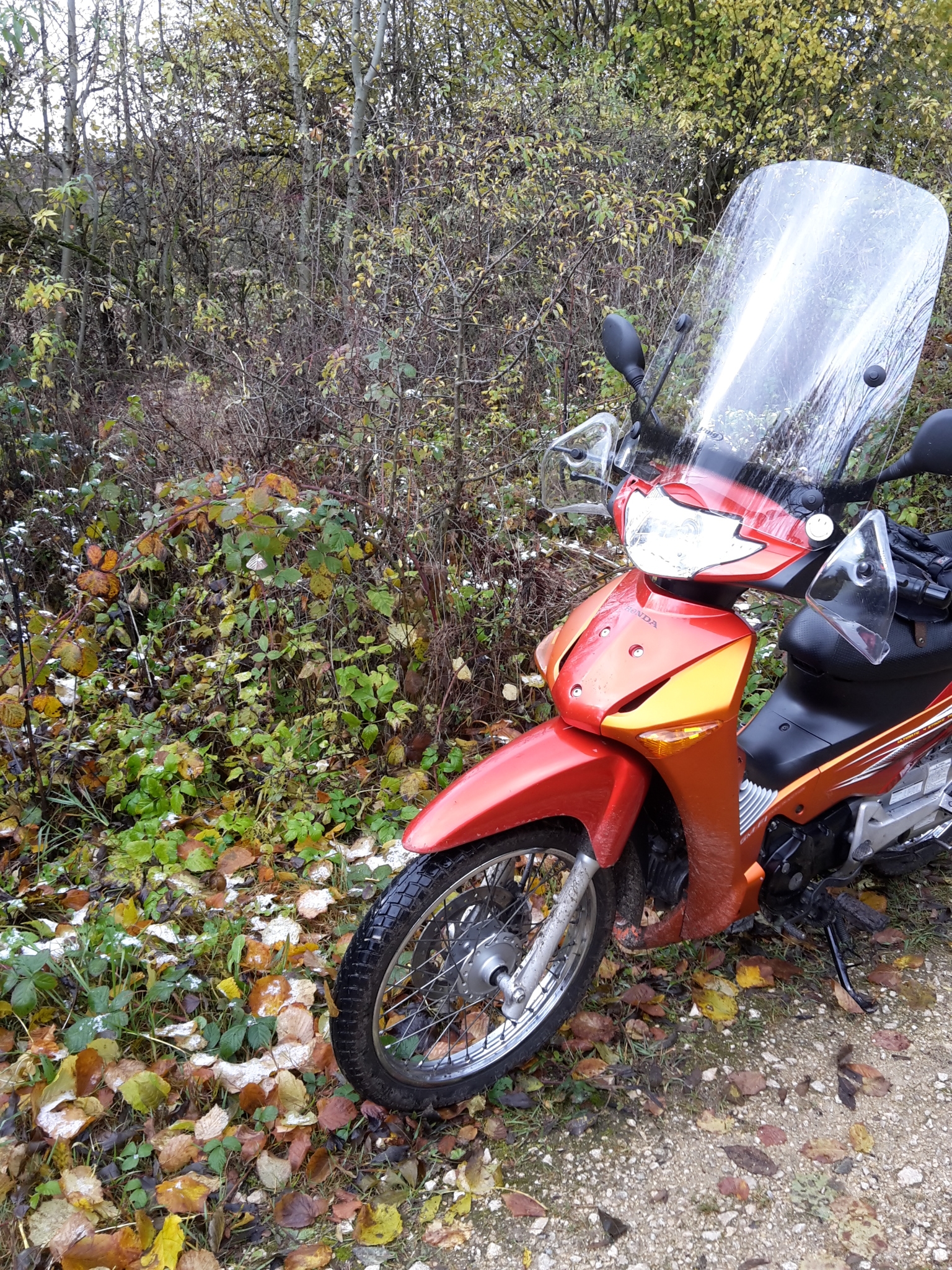

Hallo zusammen,
ich habe mir jetzt für meine Wave folgende Dinge bestellt und werde sie dann verbauen:
- nen Gepäckkorb vorne (ich suche noch den Thread mit der zusätzlichen Lampe)
- den Fussraumgepäckträger mit einem Netz
- Handprotektoren von Acerbis gegen kalte Finger bei Regen ;))
Ich bin noch am überlegen hinten nen Gepäckträger hinzubauen, finde diese aber ziemlich teuer. Gibt es als Scheibe nur die Puig, von der mir alle abraten?
Gruss NUTOKA

Hallo zusammen,
Handprotektoren hauptsächlich, weil ich die letzten Tage auch ohne Handschuhe gefahren bin und da beisst schon der Wind. Ausserdem werde Handschuhe im Regen nicht so schnell nass.
Bei der Puig hat man mir geschrieben, dass es sehr pfrimelig ist, sie anzubauen oder könnt ihr was anderes berichten?
Gruss NUTOKA

Hallo zusammen,
habe jetzt bei Luise die Urban Scheibe von Puig und die passenden Handschützer bestellt. Da ich jetzt nicht technisch unbegabt bin, werde ich die Teile schon angebaut bekommen. Sobald ich alles verbaut habe, werde ich mal ein paar Fotos machen und hier reinstellen.
Gruss NUTOKA

Hallo zuasmmen,
dachte ja erst faddybike gibt es nicht mehr, da viele Teile für die Wave nicht zu bestellen sind. Heute sind aber der Korb vorne und der Durchstieg-Träger angekommen. Werde die Teile morgen mal montieren. Anscheinend kommen auch die Puig-Scheibe, die Handprotektoren und die Plane vom Louis morgen auch. Wenn alles verbaut ist, werde ich mal ein Foto machen.
Gruss NUTOKA

Hallo zusammen,
was ist den Puig für ein Rotz? Heute Scheibe und die Handschützer gekommen: Da schreiben die Chinesen besser Anleitungen. Sollte ich jemals diese Scheibe installiert bekommen, kann ich wahrscheinlich alles auseinanderreissen, da die Handschalen wahrscheinlich nicht passen. Wenn irgendein Spanier in der Nähe wäre, würde ich ihm den ganzen Sch.. um die Ohren hauen. Finde nirgends eine gescheite Aufbauanleitung.
Gruss NUTOKA

Die Puig Urban hat sich bei mir - auf Grund ihrer Höhe - einige Zentimeter nach hinten gebogen bei Vmax und war deshalb für mich unbrauchbar.
Die Puig Traffic macht das nicht.
Ist m.E. die bessere Scheibe.

Hallo zusammen,
die Scheibe mit den Schützern gehen zurück an Louis. Vollkommener Murks, die Scheibe mit der Aufbauanleitung anzubauen. Es gibt nur einen Winkel, in welchem ein Loch ist, durch den das Spiegelgewinde durchpasst. Selbst wenn ich das irgendwann hingepfuscht hätte, wäre das nächste Problem das Anbringen der Handschützer, da diese Anleitung komplett mit dem Anbau der Scheibe nicht zu tun hat. Absoluter Müll.
Gruss NUTOKA
P.S. wenigstens Korb und Mittelsteggitter sind problemlos angebaut worden.
