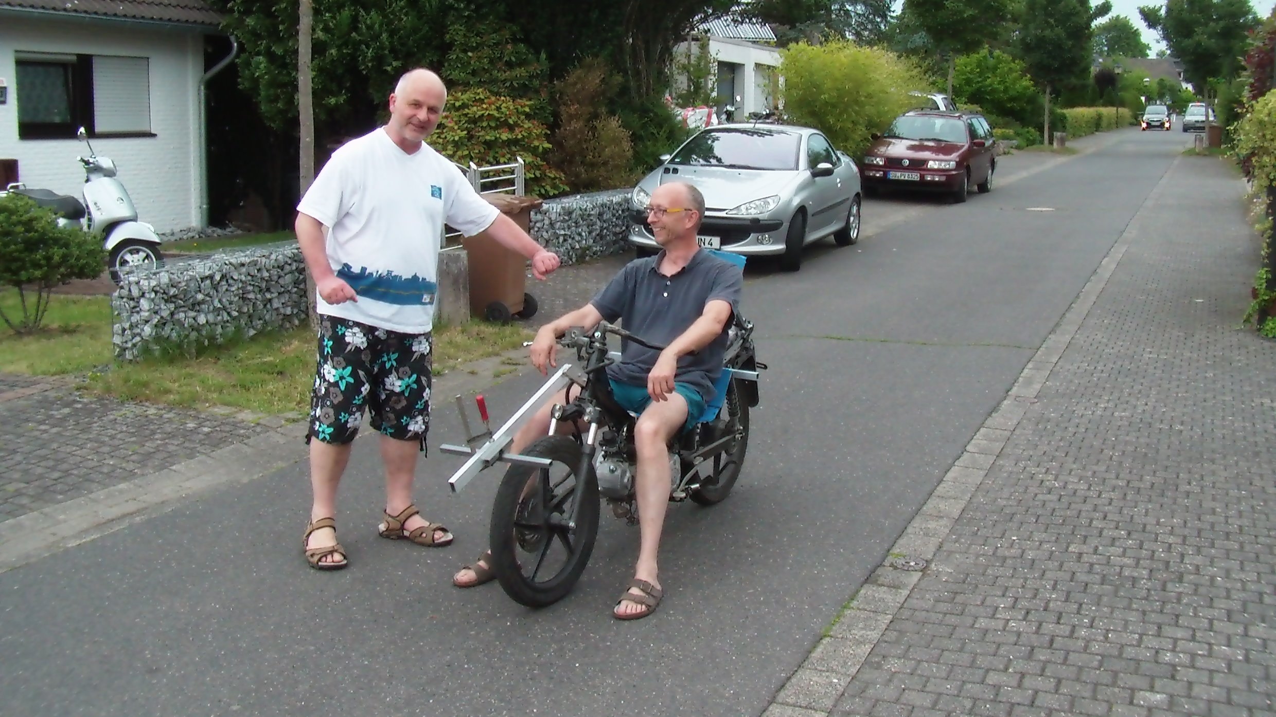

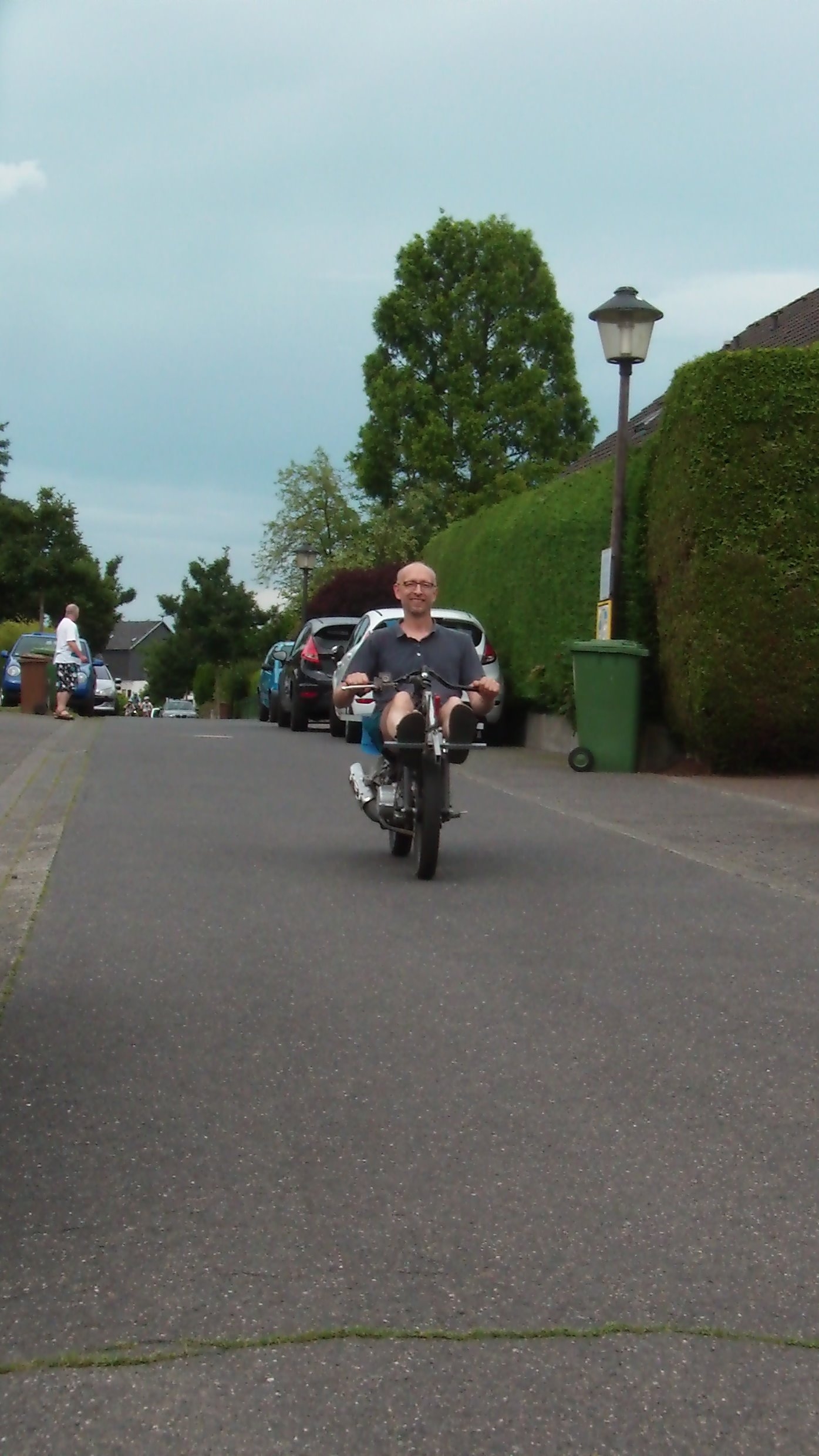

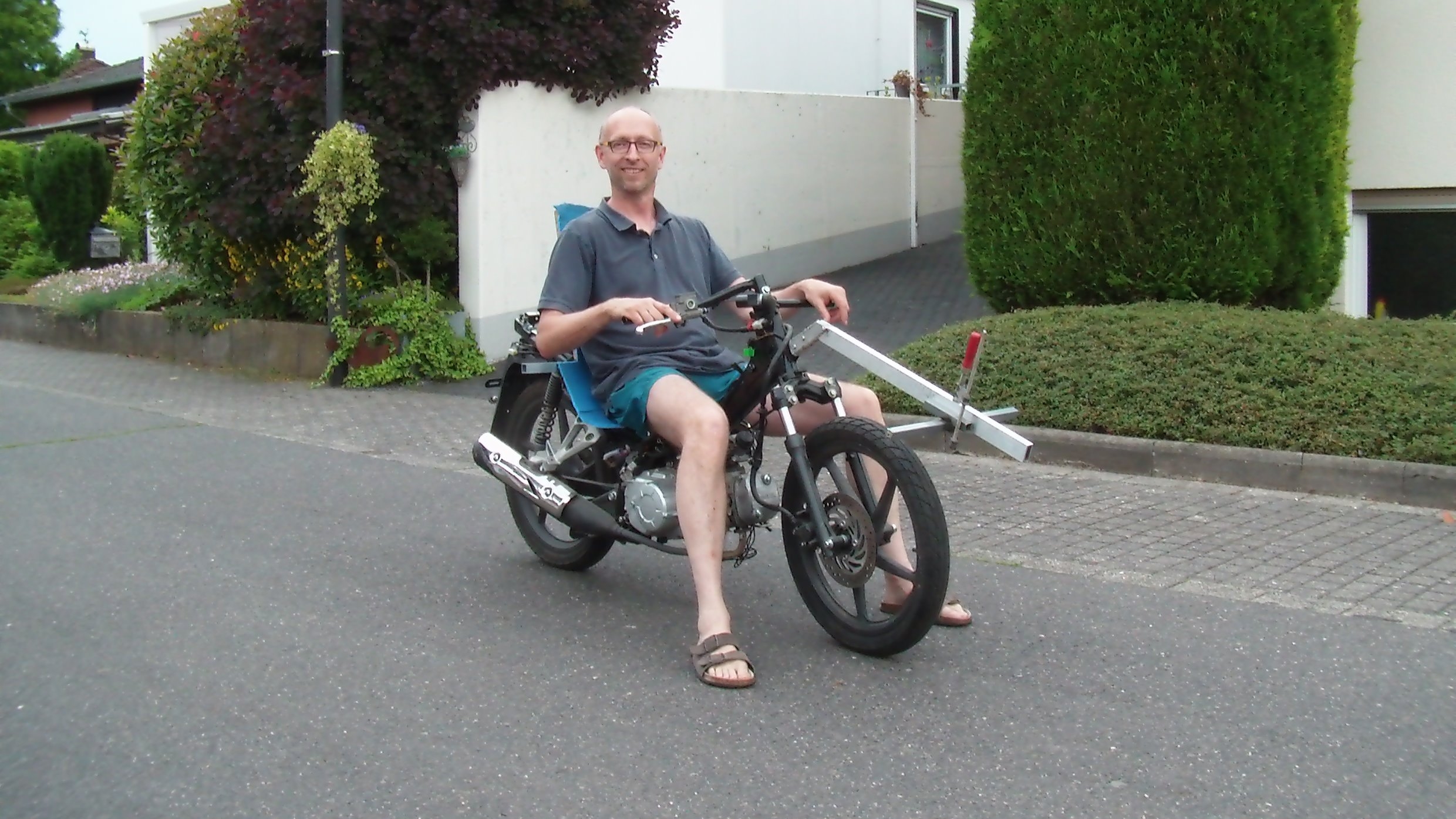

ein paar von euch hab ich bereits mitgeteilt, dass ich eine Liege Wave bauen möchte. Dh.es ist ein alter Jugend Traum, der mir nicht aus dem Kopf will. Zumindest möchte ich es probieren. Vielleicht klappt es, vielleicht auch nicht. Egal, einfach mal machen. Hab ja letztes Jahr mir eine Unfall Wave zugelegt, an der ich rumspielen kann. Nun ist es soweit. Die ersten provisorischen Anbauten wurden gefertigt um frei nach Dones "manuelles Brain Storming" mal eine Sitz und Roll Probe durchzuführen. Dazu brauchte es natürlich auch ein paar fachmännische Kritiker. Moppedmacka und Brett Pitt waren dazu bereit, so dass ich sie für Gestern zum Grillen einlud. Dummerweise hatte ich keinen Grill, da der Alte durchgerostet war. Hab schnell am Fr und am Sa einen neuen gebaut und so konnte nichts mehr schiefgehen. Naja, der Gartentisch fiel noch auseinander, konnte aber schnell mit ein paar Schrauben wieder zusammengeflickt werden.
Es wurde ein toller Tag. Ein Dankeschön an die Beiden.
Also: Sie lässt sich gut fahren. Der Lenker ist aber zu niedrig und zu weit hinten. Die Fußstütze muss etwas nach hinten.
Es kann weitergehen.

Deine Haxn sind schon verdammt lang, da würde sich IGN leichter tun.
