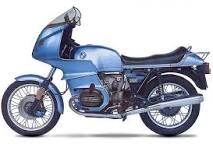

von Bernd
Da tut man sich schwer, eine kleine Vollverkleidung für eine niedrige Wave zu finden.
Die muss man sich höchstwahrscheinlich selber bauen.
PS :
Done hat noch eine BMW RS Verkleidung rum liegen.
Re: Liege Wave
Verfasst: Mo 12. Jun 2017, 21:10
von IGN
Ist nicht Bernd...
die RS Verkleidung ist viel zu schwer...
das geht in die Hose.
Eher zunächst die Lenkerverkleidung einer Ultra II oder III
am besten in Silber...
Jeder Prüfer Ü-50 kennt die, hat sie selber gefahren...
Re: Liege Wave
Verfasst: Mo 12. Jun 2017, 21:18
von Bernd
Als Basis zur Modifikation.
