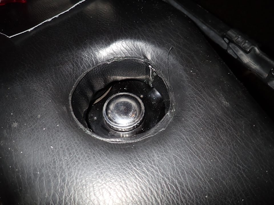

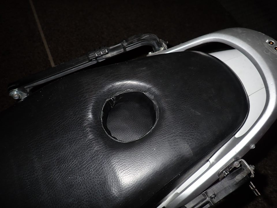

Tanken durch Sitzbank
Re: Tanken durch Sitzbank

Done, Dein Tanken-Problem ist doch ganz einfach zu lösen:
1. Verkürzung der Sitzbank und Veränderung der Aufhängung dergestalt, dass Du den dann Einzelsitz ganz nach vorne klappen kannst, also so um etwa 150 Grad.
2. Herstellen eines schwenkbaren Gepäckträgers, der sich um die oberen, hinteren Stoßdämpferaufnahmen dreht und im Sitzbankschloss einrastet (der Original Handgriff bleibt dran). Dazu bohrst Du 2 Löcher in die Verkleidung und verlängerst die Stoßdämpferschrauben unter Zuhilfenahme von Metallhülsen. Die Auflagerbreite kannst Du beliebig wählen, entsprechend der Länge der Hülsen. Musst halt gucken, wie Du da was 'drehbares' hinkriegst.
Willst Du tanken, klappst Du erst den Sitz ganz nach vorne, entriegelst dann den 'Mittelgepäckträger' und klappst den mitsamt dem darauf festgerödelten Gepäck gleichfalls nach vorne und die Tanköffnung ist frei
Deine Seitenkoffer wie auch das Topcase bleiben von all dem unberührt.
Willst Du mal 'nen Sozius mitnehmen, legst Du eine gepolsterte Auflage auf den Mittelgepäckträger (festklickbar ?), auf dem Du natürlich auch mehrere Getränkekisten (Bier ?) übereinander stapeln und verzurren kannst.
Die Mongos hatten doch bereits einen Mittelgepäckträger, warum soll man den nicht nach vorn schwenkbar ausführen ?
Viel Spass bei der Ausführung !

@Tranberg: wenn das sauber und für das Sitzbankpolster wasserdicht ausgeführt ist - genial! Zudem noch soziustauglich. @Chrischan: sag Du mal was dazu.
