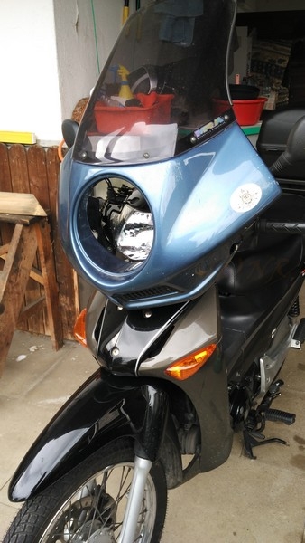

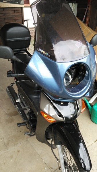

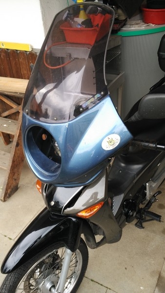

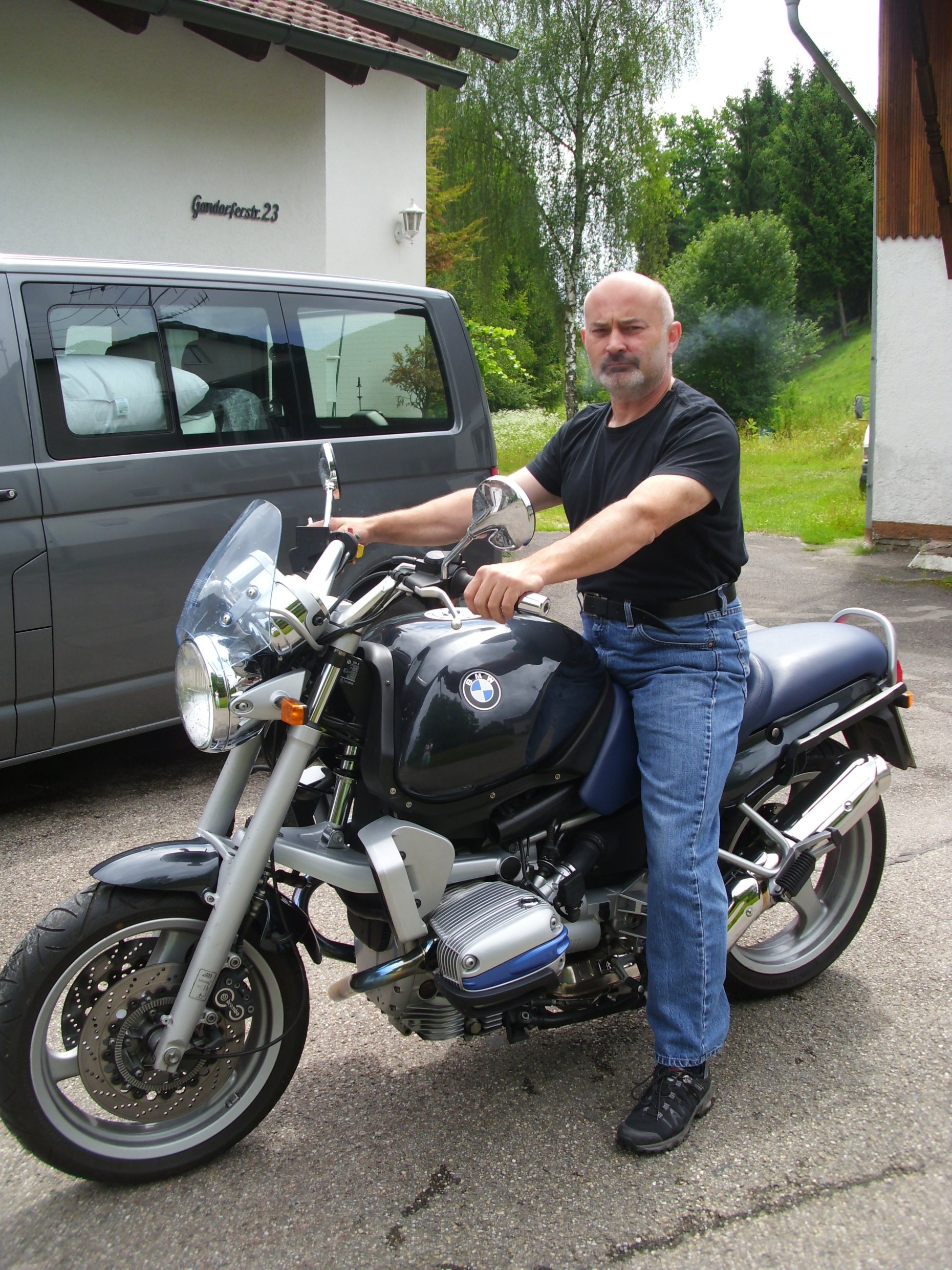

Wie Done bereits vorgemacht hat, kann man auch die Front von zB BMW an die cubs anpassen.
Ich hatte noch eine liegen und habe die mal kurz rangesteckt, um zu sehen ob das klappen könnte?!
Was meint Ihr?
Was meint Ihr?
Einmal Honda, immer Honda
Re: Alternative Verkleidung / Scheibe
Es geht.
Problem ist aber die rahmenfeste Befestigung fur die die Innova nicht vorbereitet ist
Gruß Done

Wie bereits bekannt, das Problem dieser großen Halbschalen ist das relativ viel Gewicht oben lastet.
Hat schon jemand an kleinere Pichler-(voll)Verkleidungen gedacht ?, die dürften für die Inno Gewichts/Größenmäsig passender sein.

Du hast Dones Hinweis auf die rahmenfeste Verkleidung nicht verstanden.
Das Problem ist doch bei einer rahmenfesten Verkleidung, daß Du den Lenker drehen können mußt und Du deshalb praktisch immer entweder eine riesengroße Verkleidung brauchst, oder mit Ausschnitten in der Verkleidung arbeiten oder die Verkleidung bei einer Inno/Wave eigentlich viel zu weit nach vorne setzen mußt.

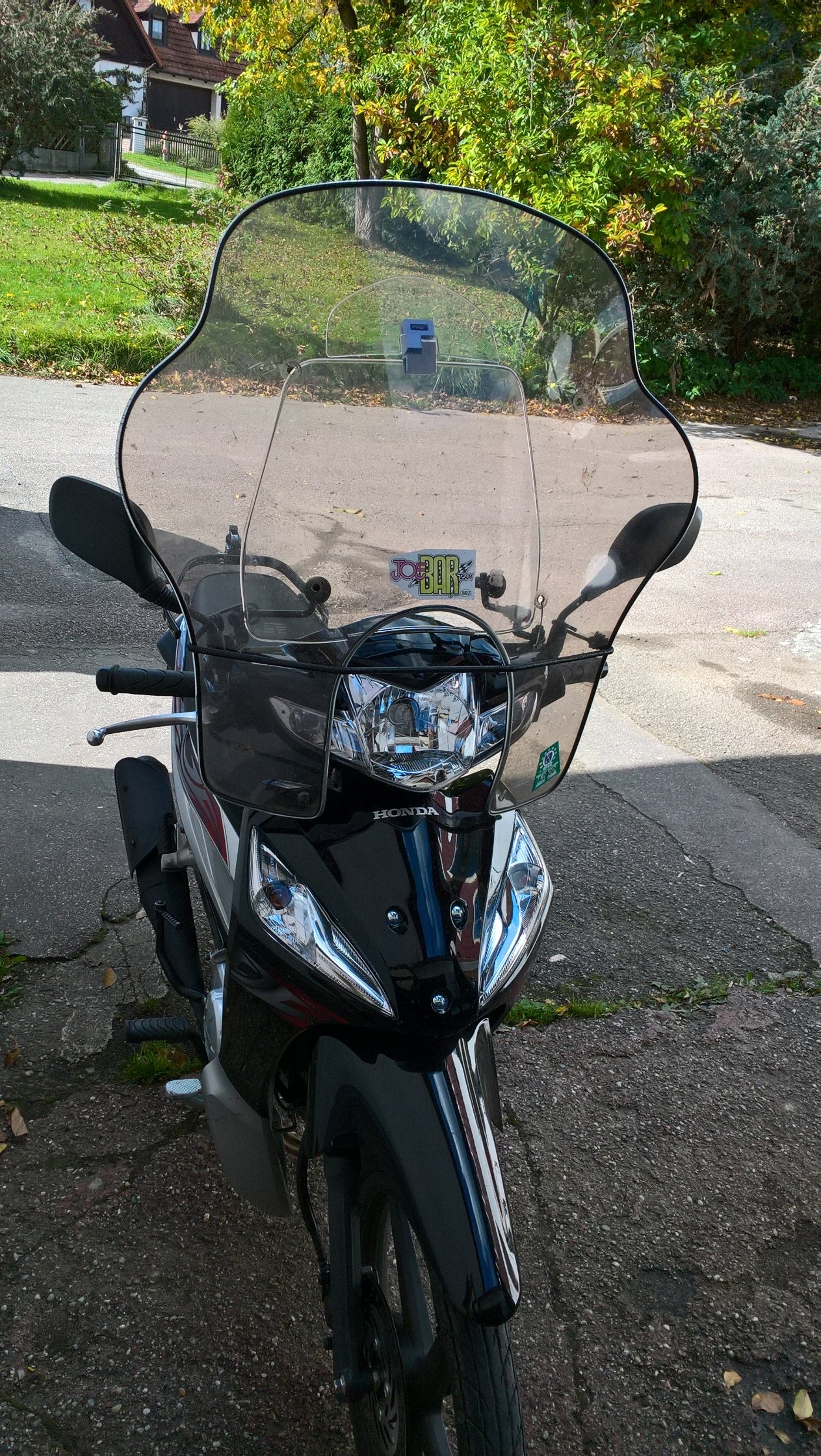

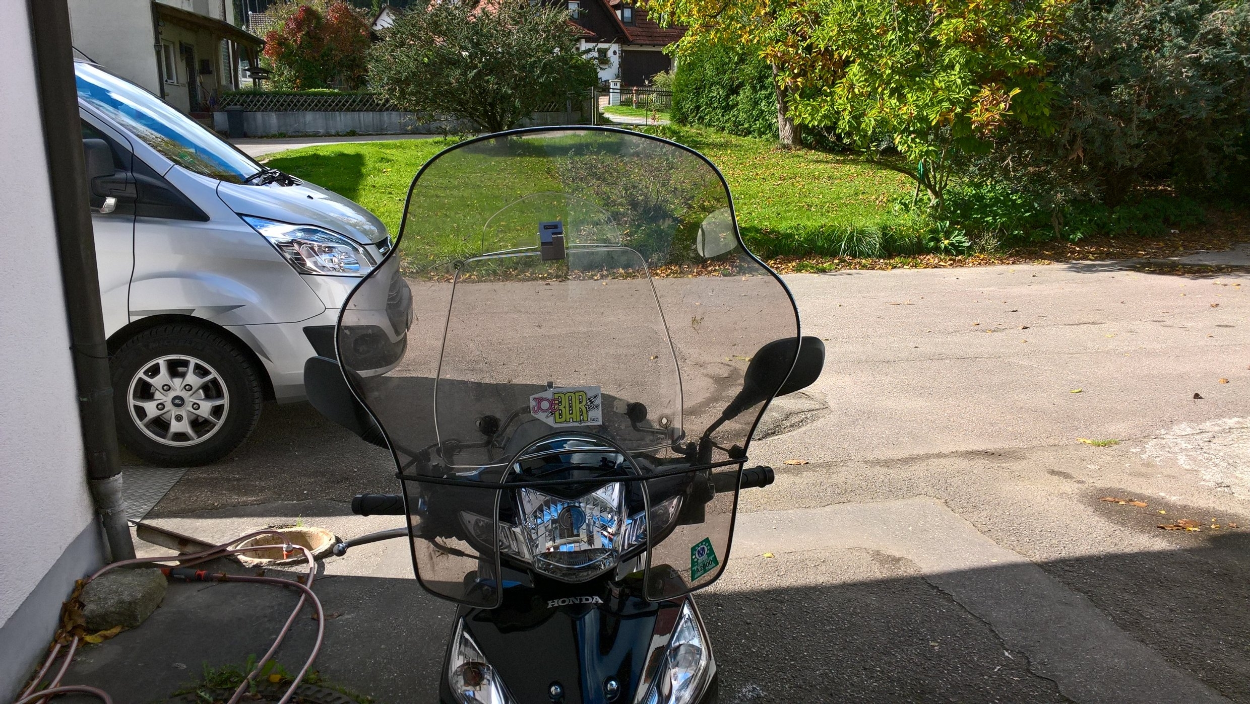

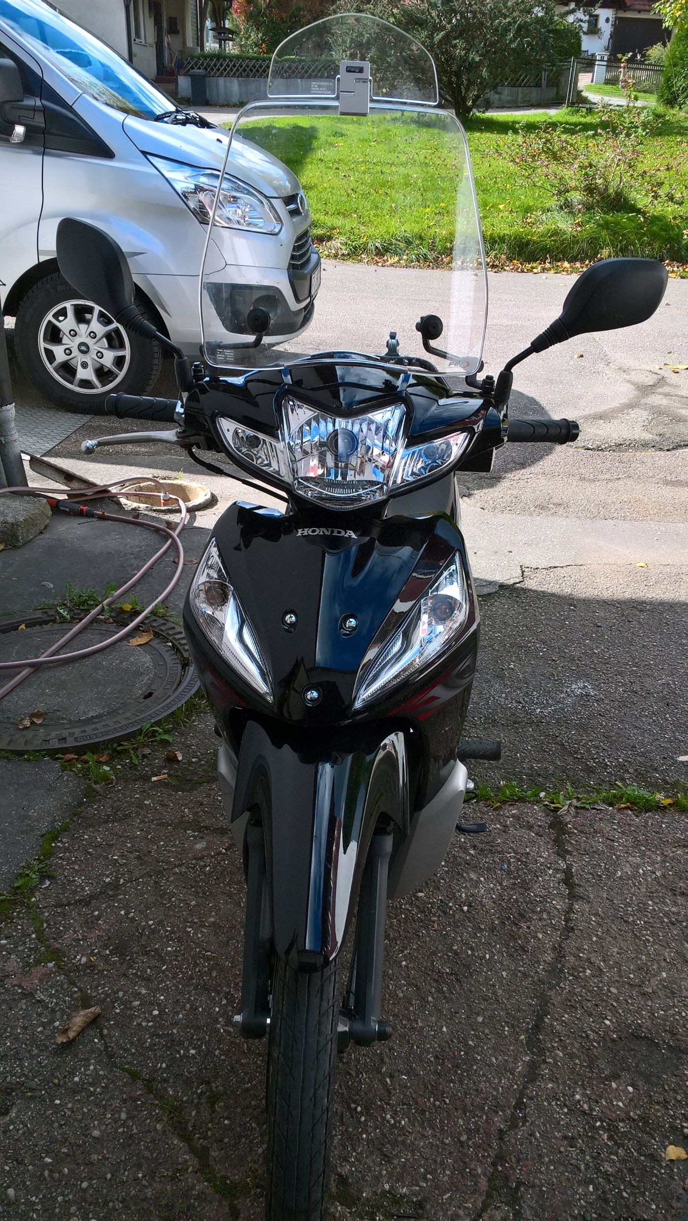

meine scheibensammlungen an diversen mopeds
Wie sieht es bei dieser Scheibe denn mit dem Handschutz aus?
Mit den separaten an meiner Inno bin ich weniger als zufrieden, da könnte diese Scheibe eine Alternative sein.
(Ich habe eben eine Probefahrt mit meiner noch nackten Vision gemachg und wieder baß erstaunt, wieviel schon die kleine Puig ausmacht, vom Schutz her)

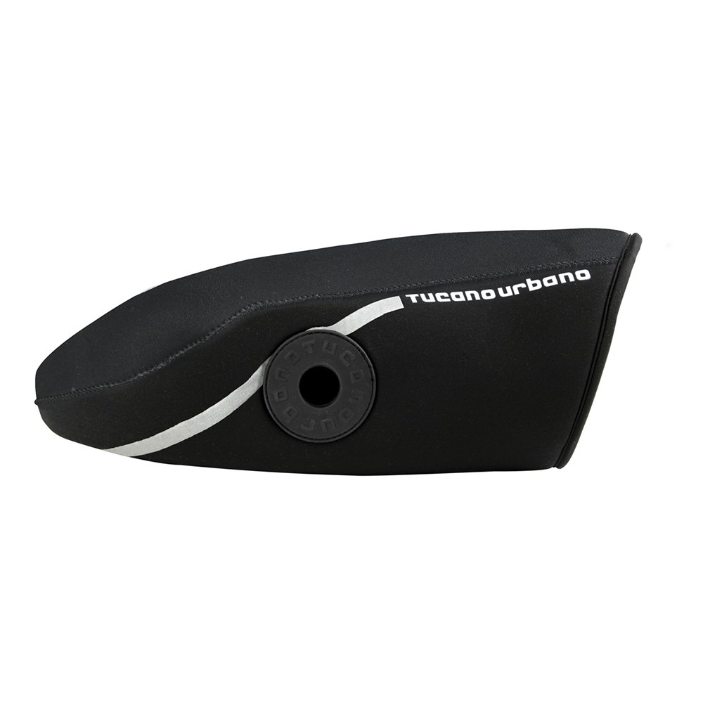

Nimm doch ordentliche Lenkerstulpen / Griffheizung
und kleine Cockpitverkleidung mit schmaler Scheibe,

Lenkerstulpen gehen gar nicht, da würde ich mich gefesselt fühlen.
(Dabei bin ich viele Jahre mit Klickpedalen Rad gefahren, ohne jede Unsicherheit)
Ich werde die Dinger erst mal entfernen, da die Inno nur noch dem Genuss dienen wird.
Packtaschen und Topcase sind schon ab. Nur die kleine Puig bleibt dran.
Im Zuge der Scheinwerferreparatur muss vorne eh alles runter.
Die Scheibe war ok, auch bei Regen.
Hab grad den Vergleich mit derselben Scheibe an der Vision 110. Die Befestigung dieses Riesentrumms an den Spiegelhalterung ist schon grenzwertig. Hinter Lkws oder bei bestinmmten Tempi schwingt sich das Teil auf und bringt Unruhe in den Lenker. Bevor es mir die Spiegelhalterungen abriss, hab ich das Moped in der Hofeinfahrt damit umgekippt, just einen Tag nachdem ich eine solide Halterung gefrickelt hatte
Das Teil hab ich ohne Halterung und unrepariert vorgestern wieder in der Garage gefunden
Die Erfahrung damit hat übrigens zum Entschluß eine rahmenfeste Verkleidung zu montieren geführt.
Die original Honda Lenkerschützer hatte ich auch mal dran. Nett, und variantenreich zum montieren, aber bei mir letztendlich sinnlos wegen den Lenkerstulpen
