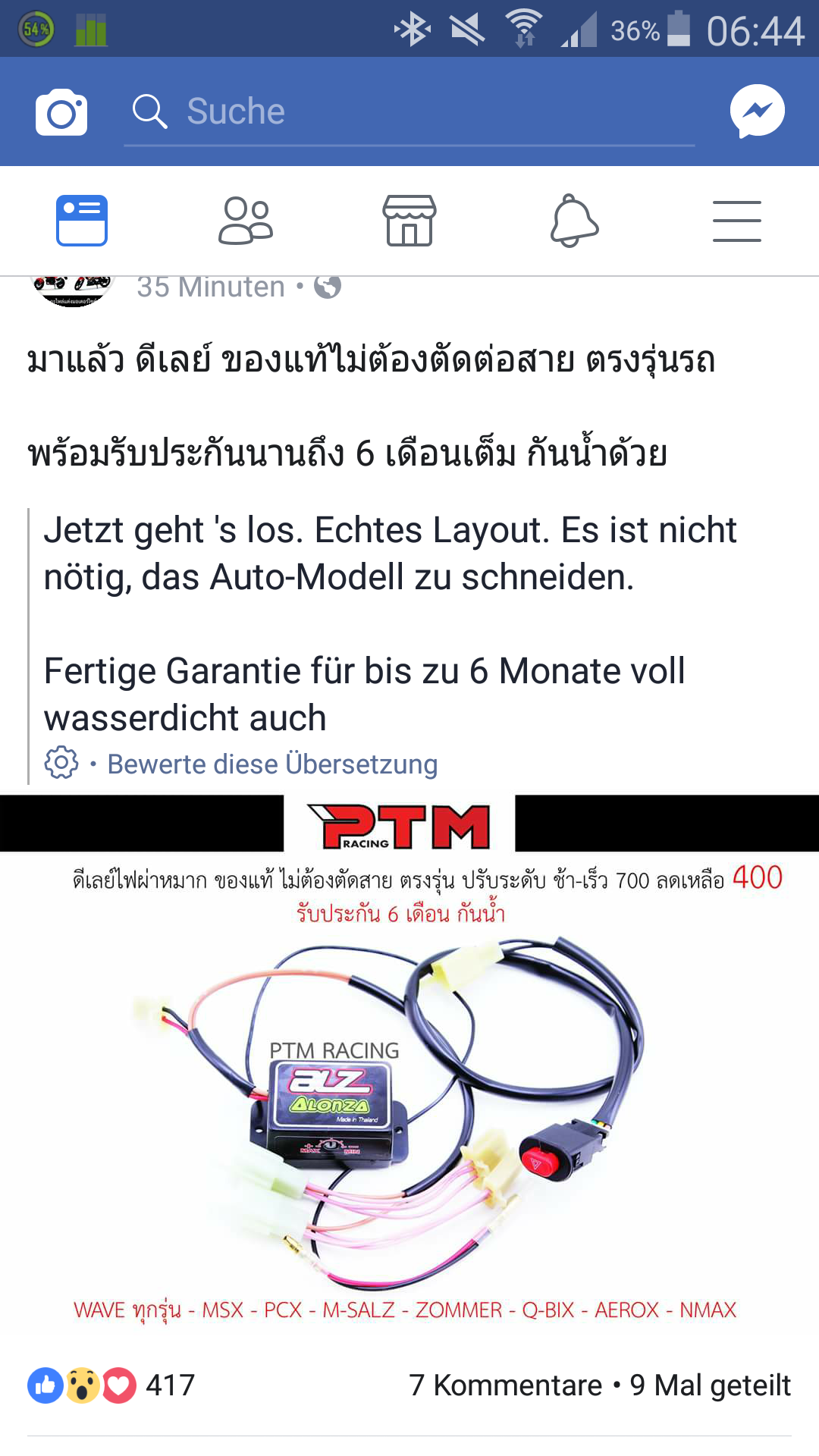

An alle Tourtreiber
Hat vielleicht jemand Interesse an einem Satz zum Umbauen zur Warnblinkanlage???

Schick. Schaut zumindest prima aus.
Ist die Taste beleuchtet?
Hab sowas Ähnliches vom Loius nachgerüstet. Erfüllt aber nicht ganz meine Anforderungen an ein Warnblinksystem am Moped
Mein Pflichtenheft:
- Zum Einschalten muss die Zündung eingeschaltet sein.
- nach Abziehen des Zündschlüssels muss die Warnblinkfunktion weiter in Betrieb sein
- Im abgezogenen Zustand des Zündschlüssels muss sich die Warnblinke auschalten lassen, aber nicht wieder einschalten lassen.
Hab mich mit einer mechanischen Zeitschaltuhr beholfen, aber so richtig elegant ist das auch nicht

Glaub eher nicht das der Schalter beleuchtet ist und für
dein Plichtheft wirds auch nicht reichen.
Aber ich lass ein paar kommen.Mal sehen ......

So,die Warnblinkeinheiten sind eingetroffen.
Später mehr........Wetter zu gut.

Leider keine guten Neuigkeiten.
Auf Grund der diversen Kabelbäume,bzw Anschlüsse,
knallt die Sicherung durch.
Scheint wohl nur Plug&Play bei Thai Cubs zu funktionieren.
Gruß LungMike
