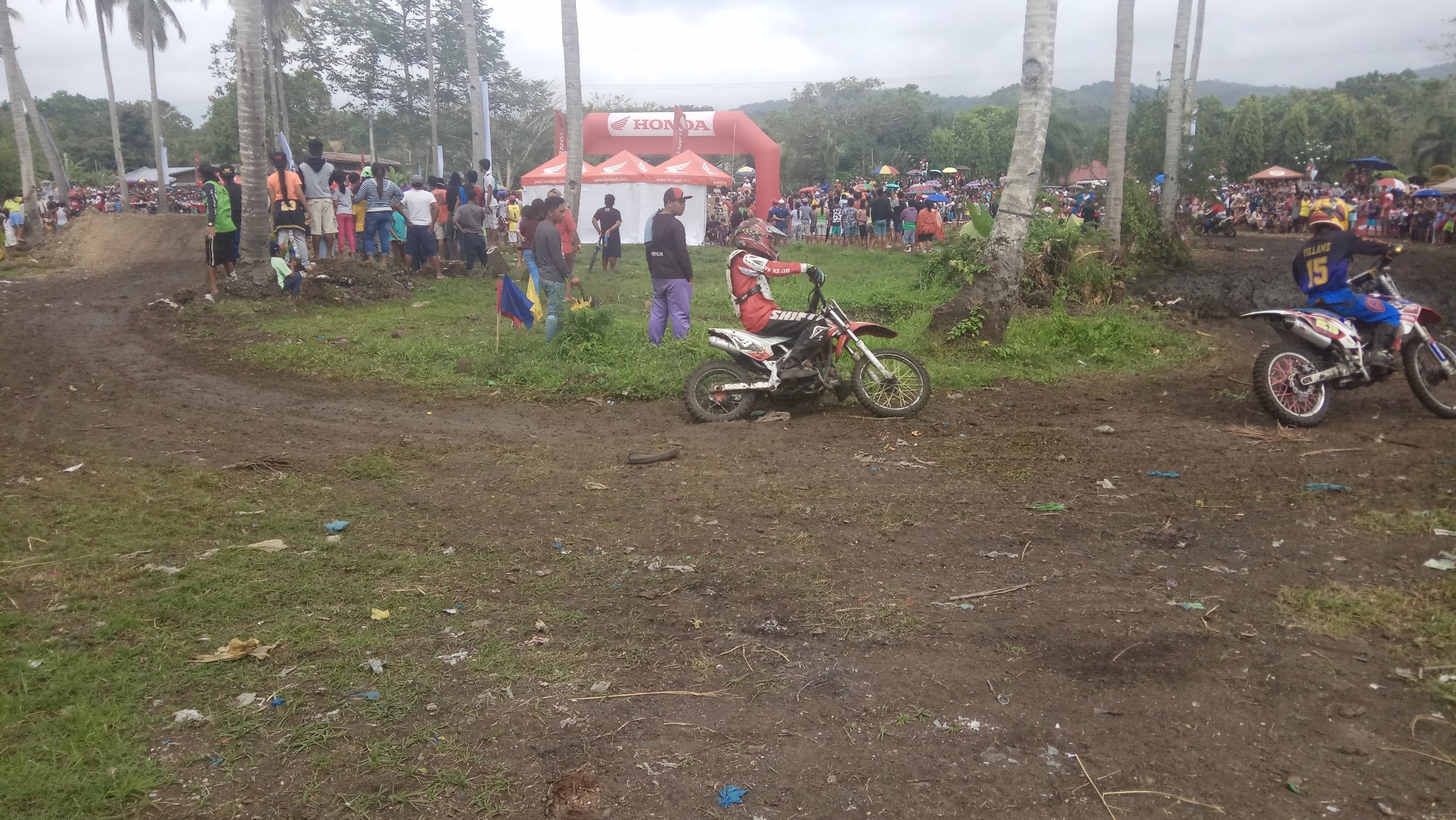

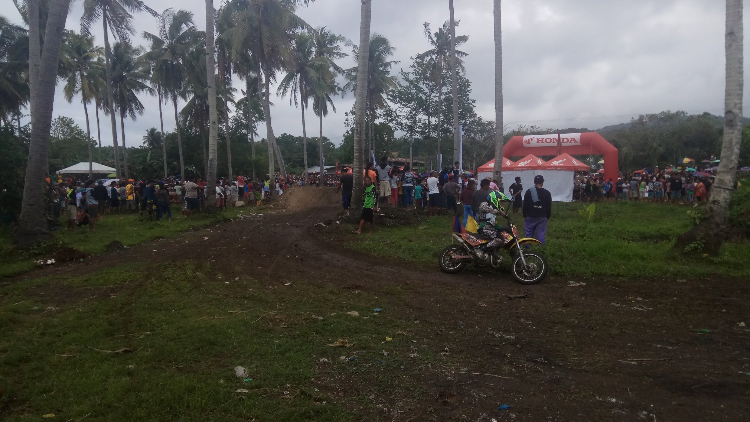

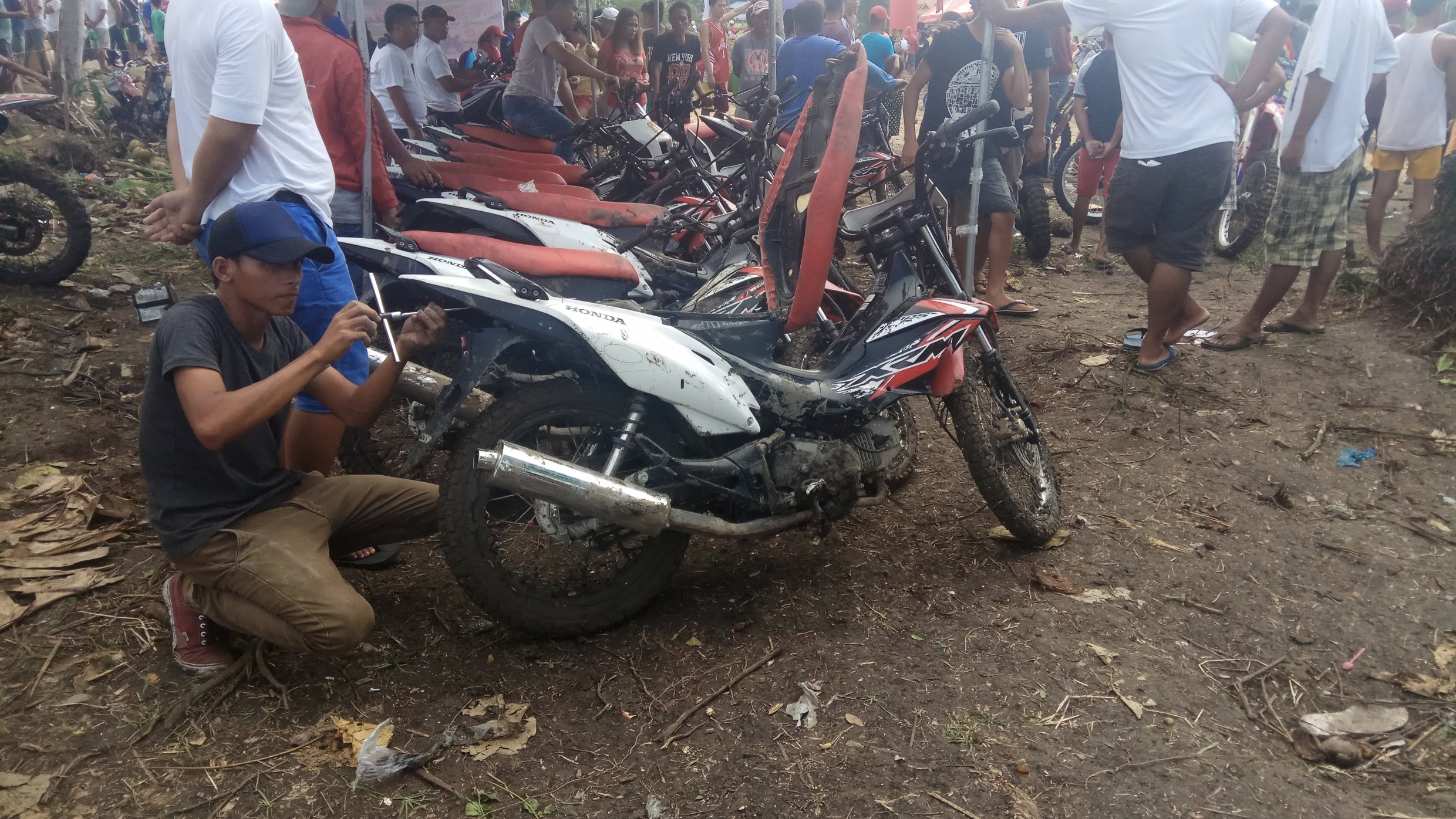

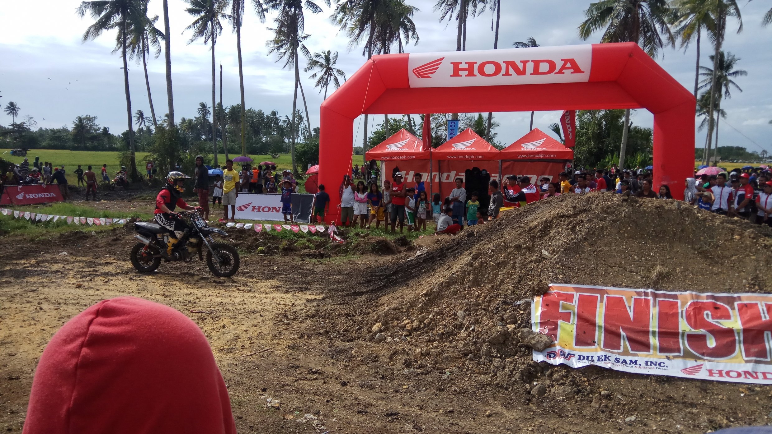

Ich kann dir garantieren das besser geignete Reifen, zum Beispiel Heidenau, vollauf genügen. Je nach Gusto kannst du noch die Uebersetzung anpassen wenn du denkst es stimmt für dicht nicht. Natürlich wäre eine Enduro vom Schlage einer XL125/150 besser geignet weil mehr Bodenfreiheit.
Aber man kann genaus so gut mit einer Honda Innova/Wave ins Gelände fahren. Wenn du nicht gerade ganz grob zur Sache gehst ist sicher auch nicht mit übermässigen Verschleiss zu rechnen. Bei uns werden die Underbone sehr viel auf sehr, sehr schlechten "Strassen" und Wegen eingesetzt.
Man fährt sogar MX Rennen damit:
Have fun!!
