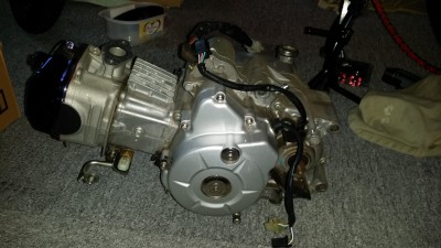

Hallo liebe CuB Gemeinde
Da ich ja meine Wave seit fast 2 Jahren ankicken muss,habe ich mir gedacht das ich nun
endlich mal nachsehe was da schief läuft.( Bitte jetzt keine gut gemeinten Tips)
Da ich hier die Revision hier dokumentieren möchte.
Habe extra etwas länger damit gewartet,damit es sich auch lohnt den ganzen Motor zu zerlegen.
Warum ?
Es wird eine andere Kurbelwelle und ein anderes Getriebe einzug finden.
Noch einiges mehr,doch dazu später.
Leistungstechnisch war ich eigentlich zufrieden.........aber da geht noch was.
Mal sehen wo wir später landen.
Die Tage gehts los.....to be continue

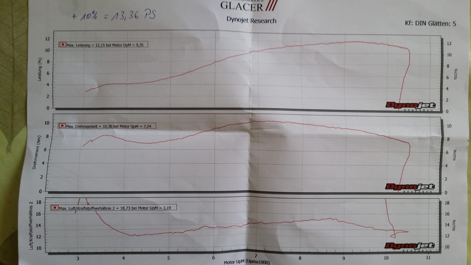

Erstmal die Ausgangswerte einordnen.
Ist der Motor Serie? Wave 110i? Mit wieviel Kilometern drauf?
Sind die 12,15PS bei 9.350 am gleichen "Punkt" gemessen wie die Angabe von Honda, 8,7PS bei 7.500?
Und was bedautet "+10%"?
Danke.
(Ich will auch 12PS.
Danke.

Die 10% dürfen am Rollenprüfstand dazugerechnet werden, da die Leistung am Hinterrad und nicht an der Kupplung gemessen wurde.

Ein Bisschen mit die Höhen- und Temperaturangaben, sowie das Massenträgheitsmoment herumspielen, dann kommt die "Leistungssteigerung" von selbst.

@ werni883
Nein,regelt das System nicht ab,sondern wie auf dem Diagramm zu sehen......da kam nichts mehr.
Also Gas weg.Würde noch bis 13000 gehen.
@Bohne
Nein keine Serie.Knapp 9000 gelaufen.Ich gehen nach dem Prüfstandslauf.Was,wie Honda misst,k.A.
Du wünscht dir ein wenig mehr spritzgkeit.?
Kein Problem....PM.
@Bohne
Kein Problem....PM.

Meine Balkan-Wave (20.600km) regelt zuverlässig bei 45 im 1., bei 72 im 2. sowie bei 105 im 3.Gang ab.
für nix alle zwei Jahre den Motor zerreissen fiele mir nicht ein. Aber wenn wir die Op. hautnah und nachvollziehbar miterleben dürfen, dann wird das eine Bereicherung.

@ DonS
Die Eine hat einen Begrenzer,die Andere nicht.
