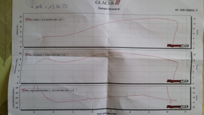

Stand Saisonende
Stand Saisonende

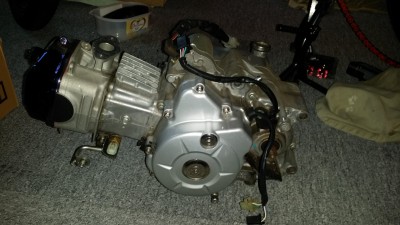

So fängt es an......
Die Tage gehts los.....to be continue

also regelt das System die Wave 110i bei 10.500/1-min zuverlässig ab.
Ist doch schon was.
Re: Motorrevision 2019
Verfasst: Mi 2. Jan 2019, 19:35
von Bohne
Erstmal die Ausgangswerte einordnen.
Ist der Motor Serie? Wave 110i? Mit wieviel Kilometern drauf?
Sind die 12,15PS bei 9.350 am gleichen "Punkt" gemessen wie die Angabe von Honda, 8,7PS bei 7.500?
Und was bedautet "+10%"?
Danke.
(Ich will auch 12PS. :geek: )
Verfasst: Mi 2. Jan 2019, 19:45
von Münchner
Die 10% dürfen am Rollenprüfstand dazugerechnet werden, da die Leistung am Hinterrad und nicht an der Kupplung gemessen wurde.
Verfasst: Mi 2. Jan 2019, 20:23
von Tranberg
Ein Bisschen mit die Höhen- und Temperaturangaben, sowie das Massenträgheitsmoment herumspielen, dann kommt die "Leistungssteigerung" von selbst.
https://www.cbcity.de/leistungsmessung- ... pruefstand

von Karl Retter
Danke Lung Mike,
das ist der erste Wave Motor den ich ausgebaut sehe.
Die Kühlrippen sind ein bisschen dürftig.
Der Inno Motor ist aufwendiger aufgebaut und dürfte für ein paar mehr PS besser geeignet sein.
anyway
Ich freue mich auf deine Dokumentation

@ werni883
Nein,regelt das System nicht ab,sondern wie auf dem Diagramm zu sehen......da kam nichts mehr.
Also Gas weg.Würde noch bis 13000 gehen.
@Bohne
Nein keine Serie.Knapp 9000 gelaufen.Ich gehen nach dem Prüfstandslauf.Was,wie Honda misst,k.A.

@ Karl
Was soll beim Inno Motor besser geeignet sein?
Ist für mich das gleiche,außer der blöde Kopf.
Verfasst: Do 3. Jan 2019, 17:32
von Karl Retter
ich wollte auf die Abfuhr von Wärme hinweisen. Man müsste das mal mit der Inno vergleichen (messen).
Der Aufwand der beim Innomotor, MSX Motor oder Super Cub Motor (soweit ich sehe fast Identische Motoren) betrieben wurde ist schon erste Sahne.

Verfasst: Do 3. Jan 2019, 19:33
von Karl Retter
die einzige Schwachstelle die ich am Innomotor feststellen konnte ist das Pleuellager und da ist die Wave bestimmt nicht schlechter. Das Pleuel ist wie bereits geschrieben im Bereich des Nadellagers nicht gehärtet. Das ist meiner Meinung nach eine Schwachstelle und muss bei gehärteten Nadeln im Druckbereich natürlich auch einlaufen.
Wenn Lung Mike hier eine bessere Kurbelwelle einbauen kann - warum nicht.
In der Konstruktion sehe ich den Inno, MSX, Supercub Motor trotzdem vorn.
