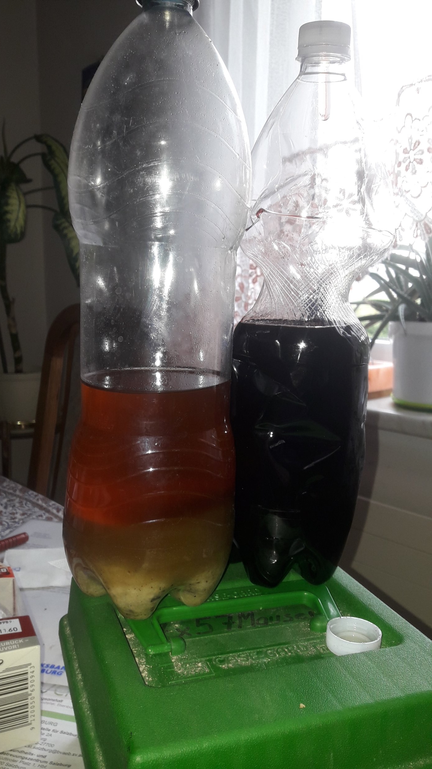

Ich fuhr wieder eine Stunde zwischen den Feldern herum und ließ dann das Motoröl ab, um es späte
Für 152 km ganz schön viel Stahlabrieb.
r wieder einzufüllen. 760 Gramm, also fast 1 Liter, sagte die Waage.

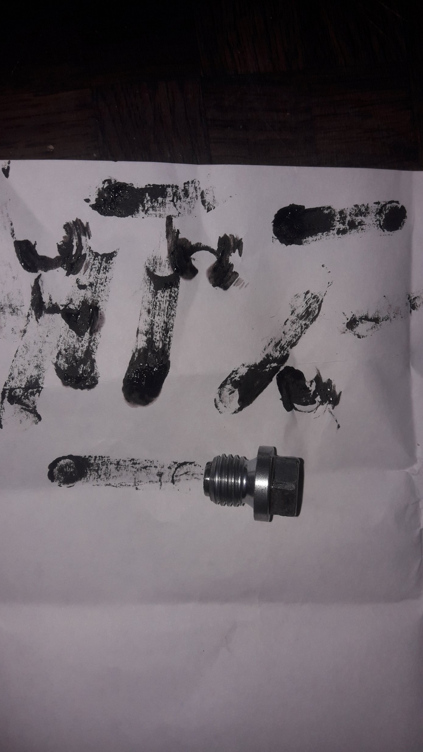

152 km war ich gefahren. Am Magneten war für diese kurze Strecke ordentlich Stahlmehl. Sehr sehr fein.
Das 20W-50 MOTÜL wird im Lauf des Sommers zu einem 30W-40 degradieren, sagt man. Derweil hat die Farbe bloss zu einem bordeaux gewexelt.
Ich denke, dass der 130er Zylindersatz noch keine 5.000 km hinter sich hat, aber nach dieser Balkanreise - mit obligatem 10 Euro Ölwexel in GR, wird auch SUBI richtig eingefahren sein, beide Reifen abgefahren. Derzeit vo. 2,3 und hi. 3,2 mm.
Warum ich diesen Ölwexel überhaupt gemacht habe?
Einfach ein Test!
ps: Im abgelassenen Motoröl befand sich nicht EIN nichtmagnetisches Feststoffteilchen: grosse Klasse!
pps: dieses Virus haut meine ganze Jahresplanung um!
Altspeiseöl li, contra Jungmotoröl re.

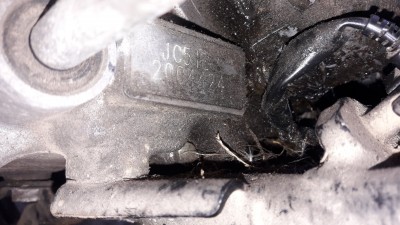

SUBI: VIN *LTMJC51A1C5. 004.358*
