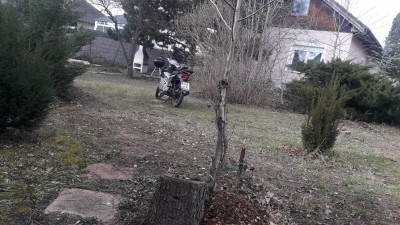

an jedem halbwegs schönen Tag fahre ich ca. 20 Runden im Hinterhof. Garten wäre zuviel der Ehre. 1. Gang, 8er und 16er, wo pro Runde bloss 100m rauskommen. Nicht Bremsen, keinen Fuss hinunter stellen, rein auf Geschicklichkeit. Bis das Virus mich holt... oder?
Ps: SUBI hatte vor 8 Jahren + 10 Tagen EZ.
Der Akku ist hinüber, aber kicken geht grad noch.

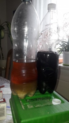

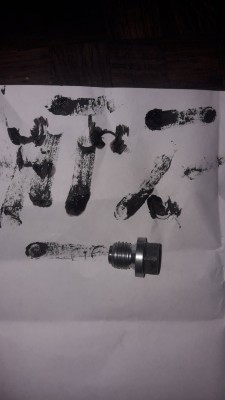

Ich fuhr wieder eine Stunde zwischen den Feldern herum und ließ dann das Motoröl ab, um es späte
Für 152 km ganz schön viel Stahlabrieb.
r wieder einzufüllen. 760 Gramm, also fast 1 Liter, sagte die Waage.
152 km war ich gefahren. Am Magneten war für diese kurze Strecke ordentlich Stahlmehl. Sehr sehr fein.
Das 20W-50 MOTÜL wird im Lauf des Sommers zu einem 30W-40 degradieren, sagt man. Derweil hat die Farbe bloss zu einem bordeaux gewexelt.
Ich denke, dass der 130er Zylindersatz noch keine 5.000 km hinter sich hat, aber nach dieser Balkanreise - mit obligatem 10 Euro Ölwexel in GR, wird auch SUBI richtig eingefahren sein, beide Reifen abgefahren. Derzeit vo. 2,3 und hi. 3,2 mm.
Warum ich diesen Ölwexel überhaupt gemacht habe?
Einfach ein Test!
ps: Im abgelassenen Motoröl befand sich nicht EIN nichtmagnetisches Feststoffteilchen: grosse Klasse!

Altspeiseöl li, contra Jungmotoröl re.

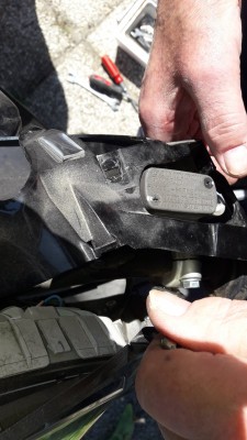

Nun im Wirklichkeit hatten sich durch Sturz und Vibrationen die beiden Bolzen, die die Halbschale der vo. Bremse am Lenker gehalten hatten. Wien in alter Welt Brauch, war SUBI von einem Auto umgestoßen worden und auf die re. Seite gefallen.
Wieder ein Schritt in die richtige Richtung.
Da ist mal was nicht brutal angeknallt und schon treten Probleme auf!!
