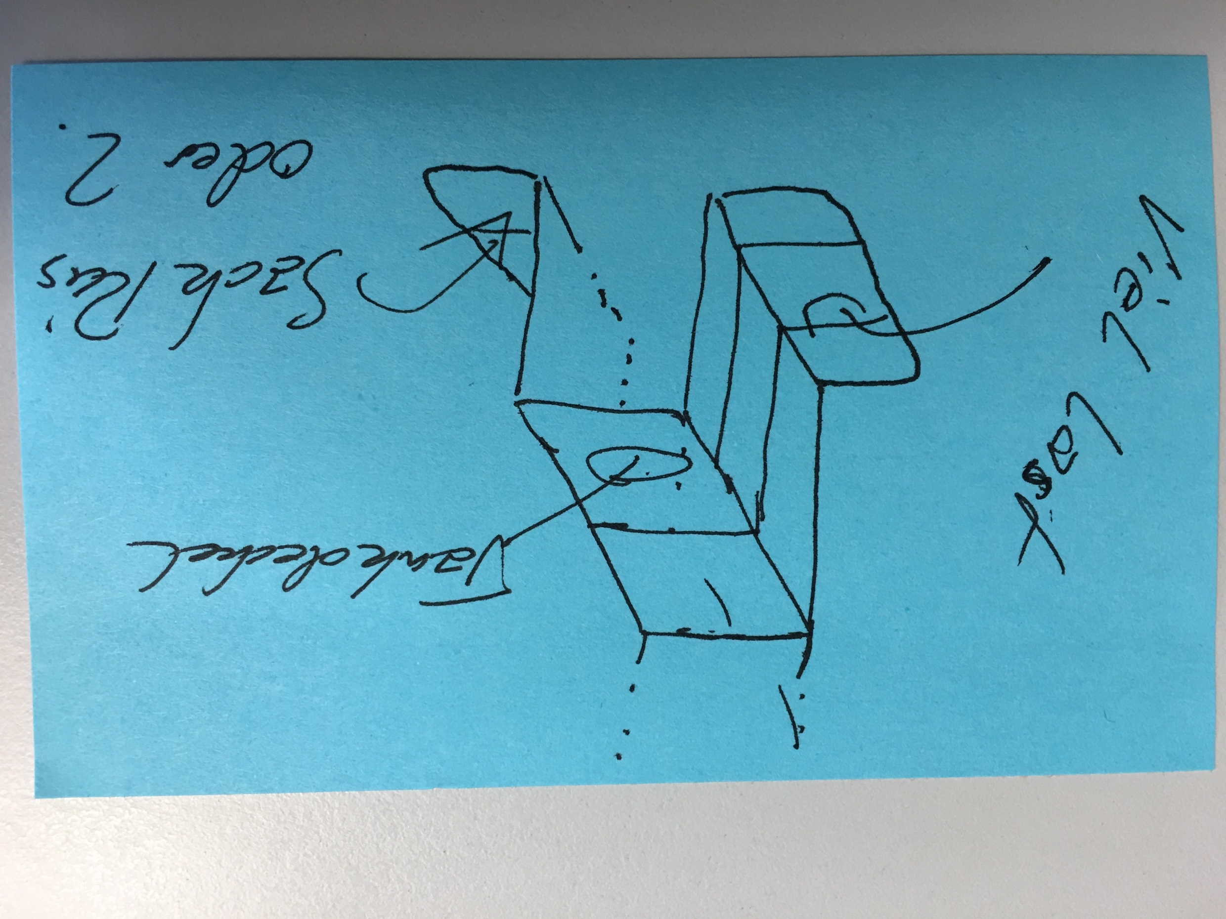

Sitz verkürzen.
Oben drauf ein Metall Korb mit Durchgang zum Tanken. Links un rechts je ein robustes "L" etwa so...
Nur andersrum... (iPhone is Schuld...)
