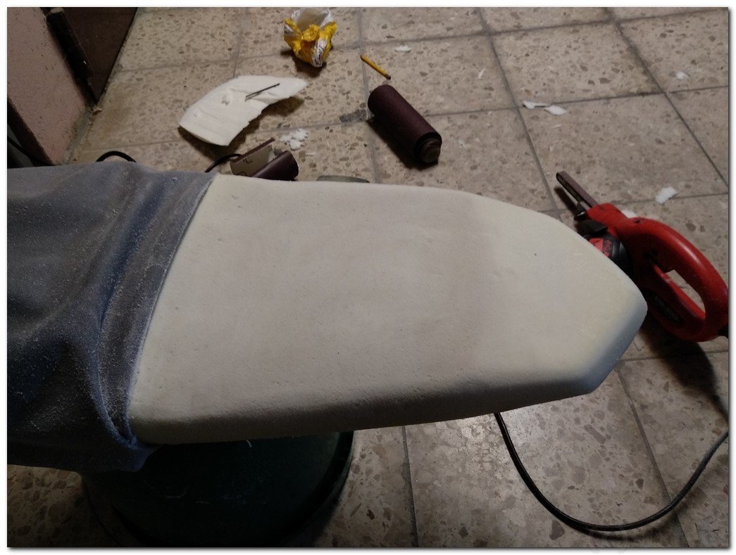

Ich weiß nicht, wie normal oder etwas größere Fahrer, länger auf der Sitzbank halbwegs bequem reisen können?!
Nach der letzten 250km Tour ist mir fast der Arsch abgefallen. *lol*
Das liegt an der unergonomischen Stufe der Sitzbank. Warum fällt die Nase nach vorne so ab? Warum rutscht man ständig nach vorne? 100 Fragen, aber nun hatte ich die Nase voll!!

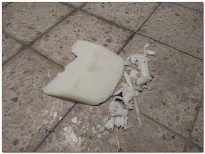

Also die Bank abgebaut und den Bezug gelöst.
Dann habe ich die leidige Stufe mit einem Cutter etwas begradigt.

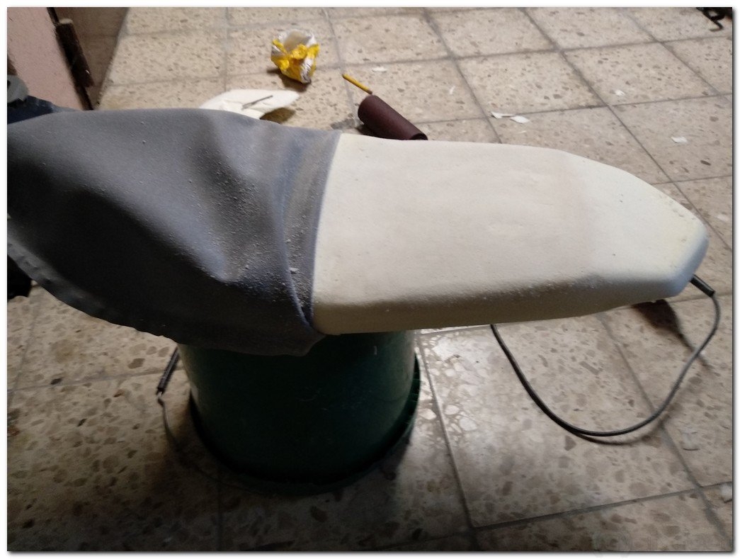

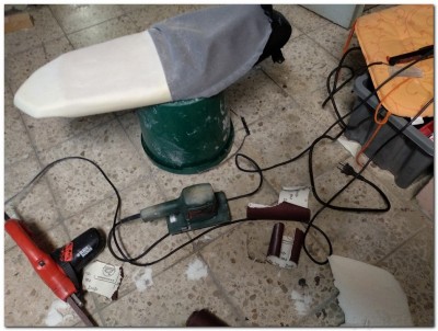

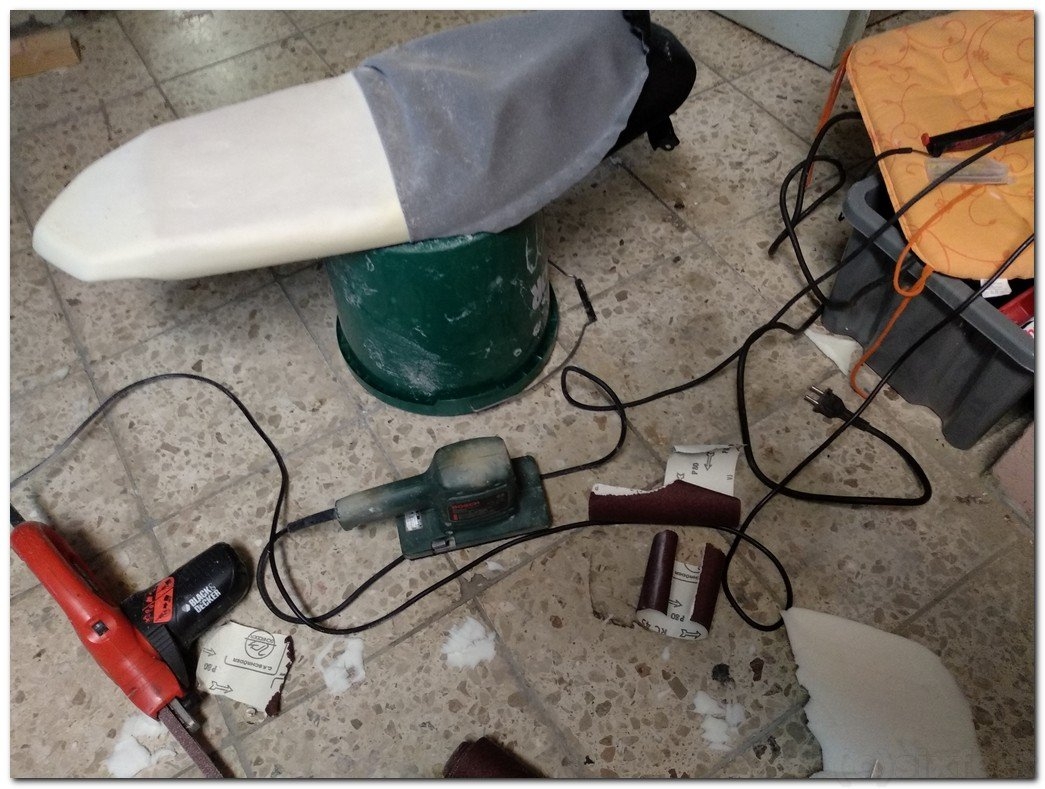

Mit einem Stift die Kontur angezeichnet und es ist eine gefällige Form entstanden.
Das Schaumpolster habe ich dann mit Powerfeile, Schleifer geformt.
Finish ist dann von Hand geglättet.

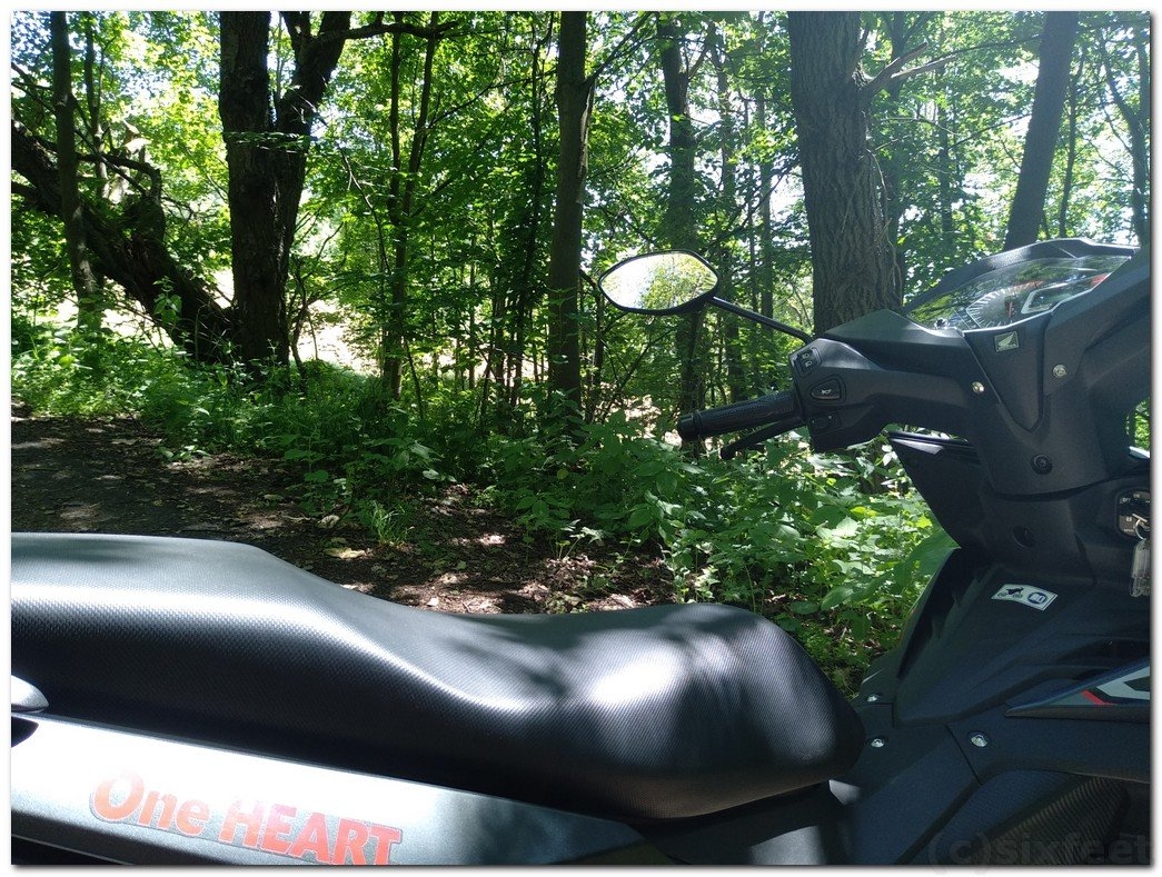

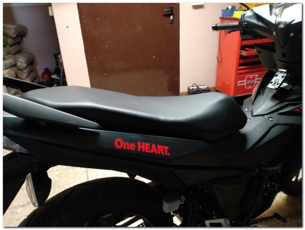

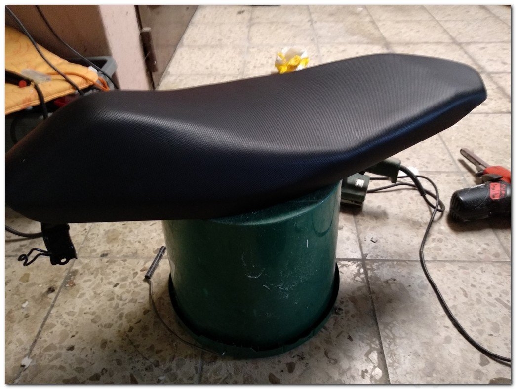

Also mir dann die endgültige Form zufriedenstellend erschien, habe ich den Bezug neu gespannt.
Mit dem Tacker dann (wie beim original) wieder fixiert.
Voila ... und schon kann man entspannt seine Position auf der Bank viel besser variieren!
Von der Optik ist es auch sehr gefällig und wer es nicht weiß, sieht den Unterschied nicht.

Das stört mich auch, nur noch nicht so sehr, dass ich was unternommen habe.
Ist jetzt noch die Sitzmöglichkeit für ein Sozium gegeben?
Oder rein auf Einzelbetrieb optimiert?

Re: Sitzbank ... oder die unnatürliche Sitzhaltung ... gelöst
Ahoi waverix
Da kann man auch sehr gut noch zu zweit drauf sitzen.
Kein Problem!
Kein Problem!
Ist gut geworden. Dass Du insgesamt weniger Polster hast wirkt sich nicht negativ aus? Bei mir liegt ja schon länger ein neuer Sitzbezug rum. Wollte an der Inno mal zusätzliches Polster unterlegen.
Noe unterm Hintern ist ja nicht weniger Polster.
Die Stufe ist weg und nach hinten habe ich es etwas abgeflacht.
Aber hinten ist die Bank ja eh flach gepolstert.
