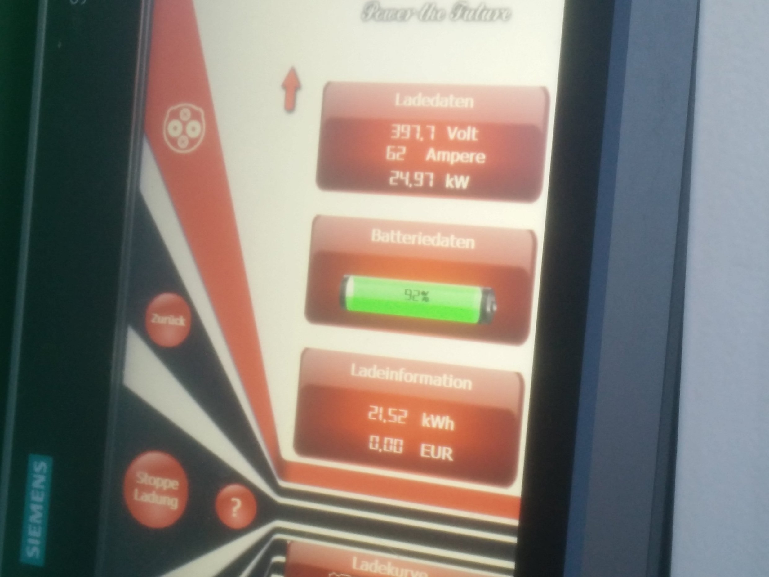

Samstagabend 170 km RW,
Sonntagmittag 156 km RW,
Sonntag nach 60 km gefahren 70 km RW,
Sonntag 20.00 Uhr am Chademo ~ 34 km gef, 18 km RW,
am letzten Reservestrich mit blinkendem Tankstellensymbol. Wir waren mit Abblendlicht gefahren.
(man stellte den Lichtschalter auf Automatic und hat nie wieder was zu tun, klasse!)
Mit einem Durchschnittsverbrauch von 14,1 kWh/100 km habe ich den LEAF zurückgegeben.
Wieauchimmer, diese 6 Tage zu € 60 Aktion wird in der "Mishpoche" eh weiter beansprucht werden. Da haben wir dann neue Erkenntnisse.
Beim Chademo wurden brutto 24,97 und netto 21,52 geladen, also da waren wir so gut wie leer gewesen. 3,5 kWh Ladeverlust.
ps: oder waren noch 3,5 kWh im Akku gewesen. Bin greenhorn!

Im Akku hattest du bei 16% Rest noch etwa 4kWh. Dann 21,52kWh geladen (wobei die auch nicht ganz zu 100% im Akku gespeichert werden, da ja auch beim chemischen Prozess des Ladens eines Akkus innerhalb des Akkus Verluste entstehen). Bis 100% wären wohl noch etwa 2kWh rein gegangen. Ergibt zusammen rund die 27kWh die der 30er leaf nutzbare Kapazität hat.
Du müsstest bei deinem Verbrauch von 14,1kWh im Schnitt also eine Reichweite von ca. 190km erreichen können. Wobei man den Akku dazu ganz leer fahren müsste, was man ja besser nicht tun sollte... Soweit ich mich entsinne rechnet der Leaf die Reichweite auch nicht bis Leer, sondern nur bis x%. Dann hat man quasi, mit Restreichweite null noch eine Reserve im Akku. Aber da bin ich mir nicht mehr sicher. Ist immerhin knapp ein Jahr her, dass ich das letzte Mal Leaf gefahren bin...
