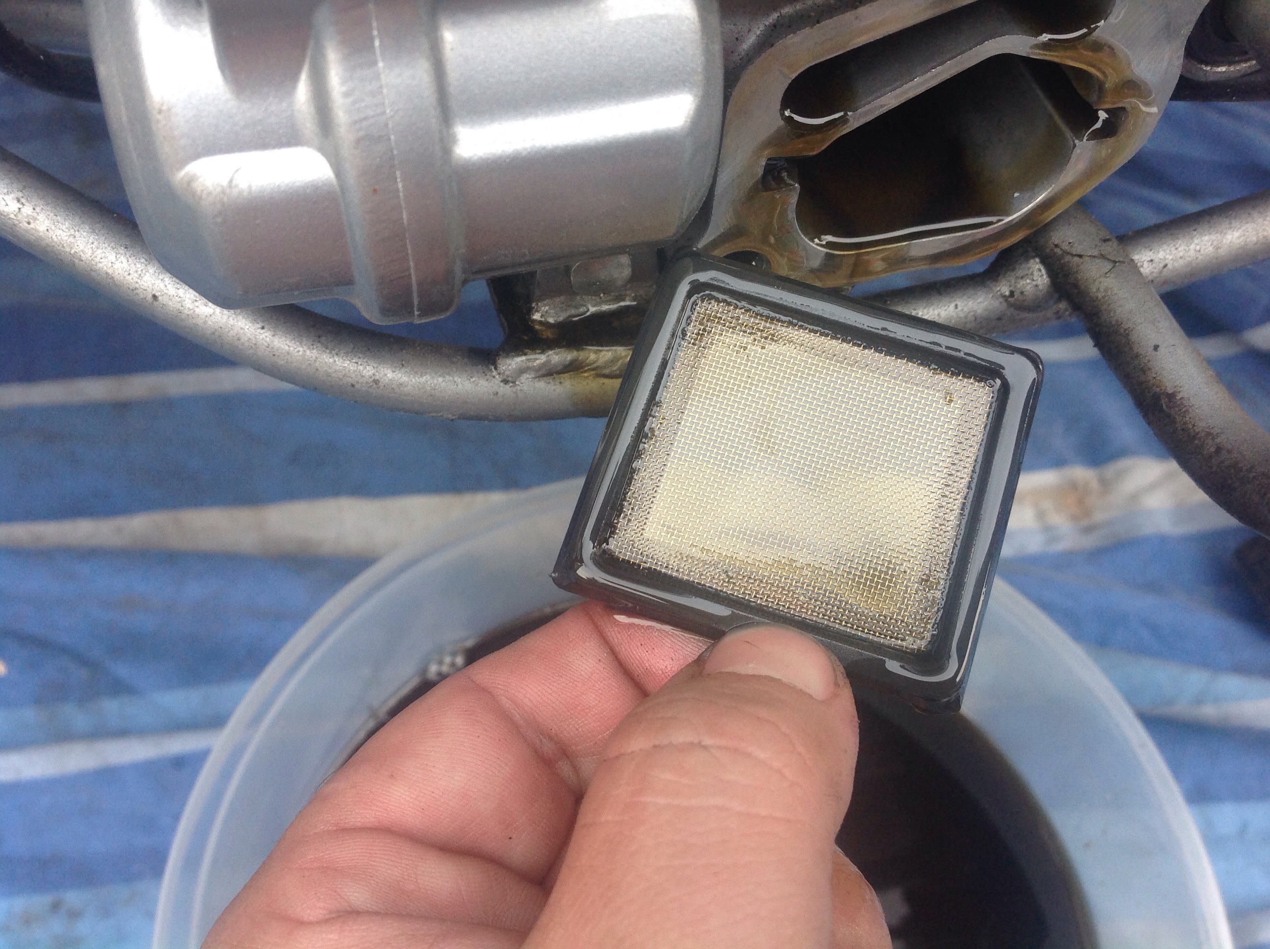

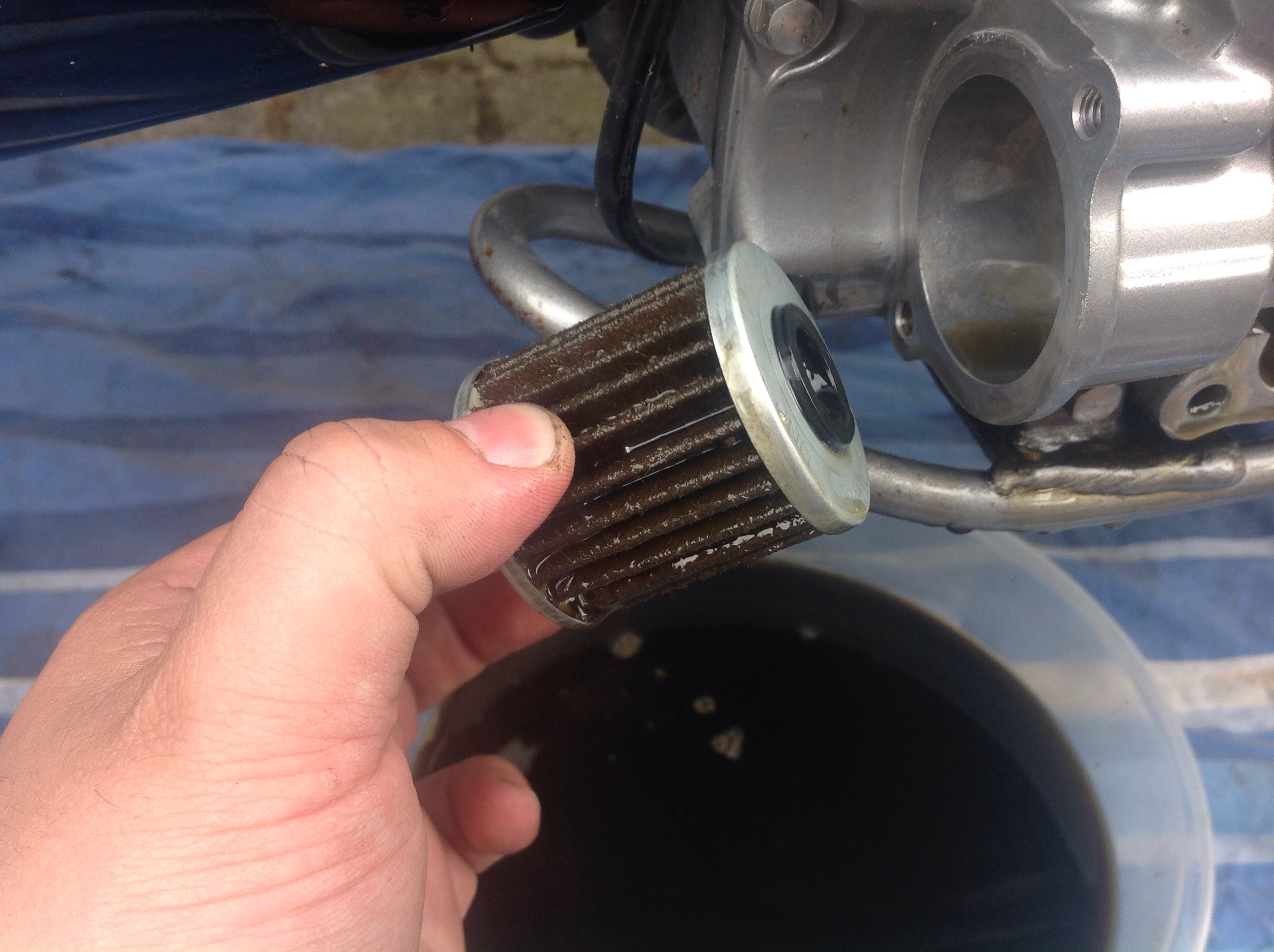

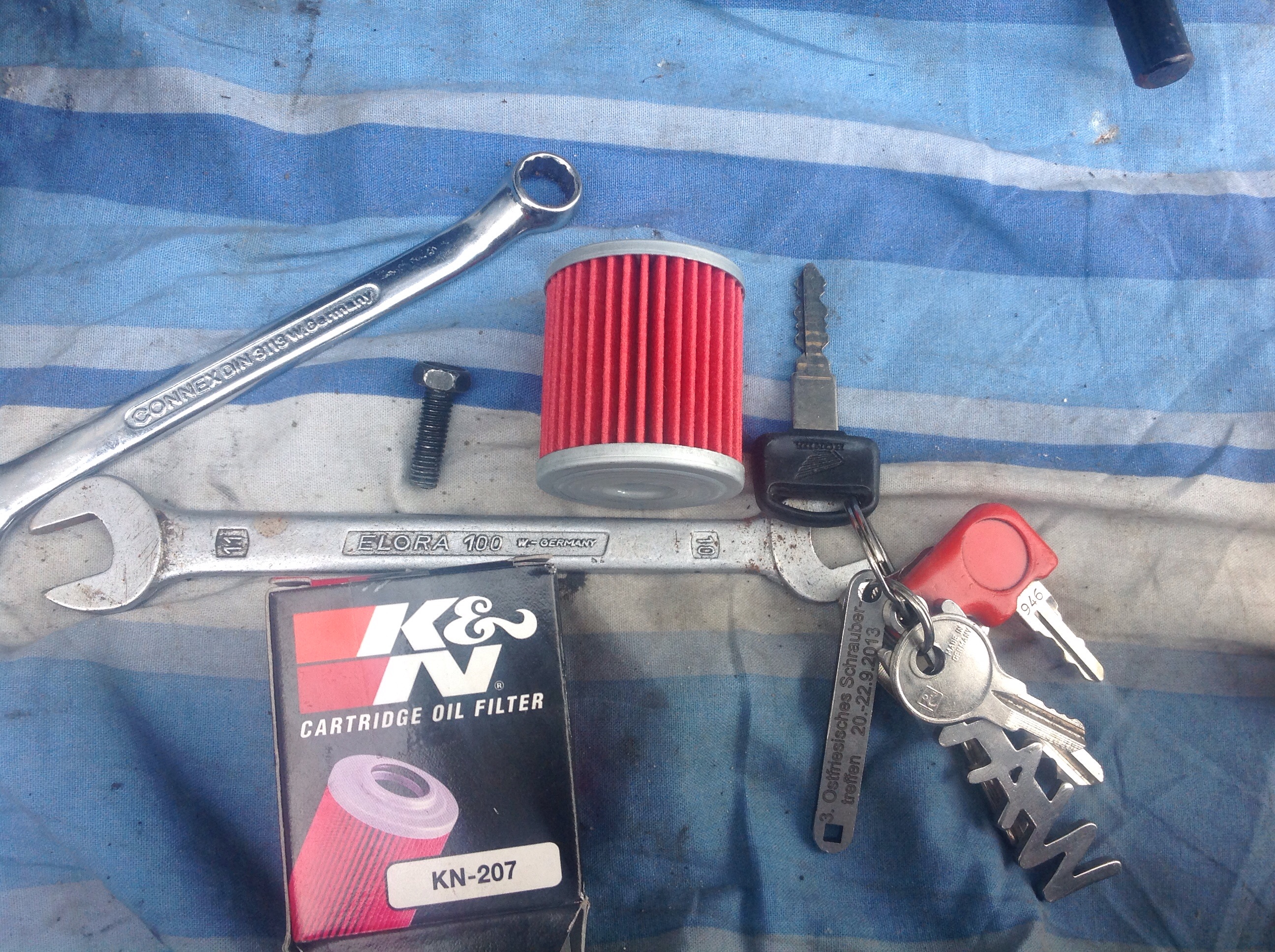

Öl-Filter nehm ich für die FL den K&N (207). Kommt unter 5 Euro ins moped. Jetzt auch wieder für meine dicke Silverwing geholt, das ist so ziemlich das einzige wo ich ein zwei Euro mit nem geschlossenen Auge akzeptieren kann. Und Zündkerzen stets ngk. Die paar Cent mehr drücke ich ebenfalls stets ab.
Ansonsten dankbares Gefährt im Service.
OT finden geht besser auf Sicht da Guckloch von schräg oben. Ölsieb hinter Wartungsdeckel. Öl-Filter Top zugänglich. Ventil-Wartung ohne Demontage von Verkleidungsteilen möglich.
Echt sauber der Hobel.
