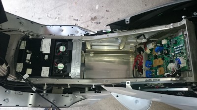

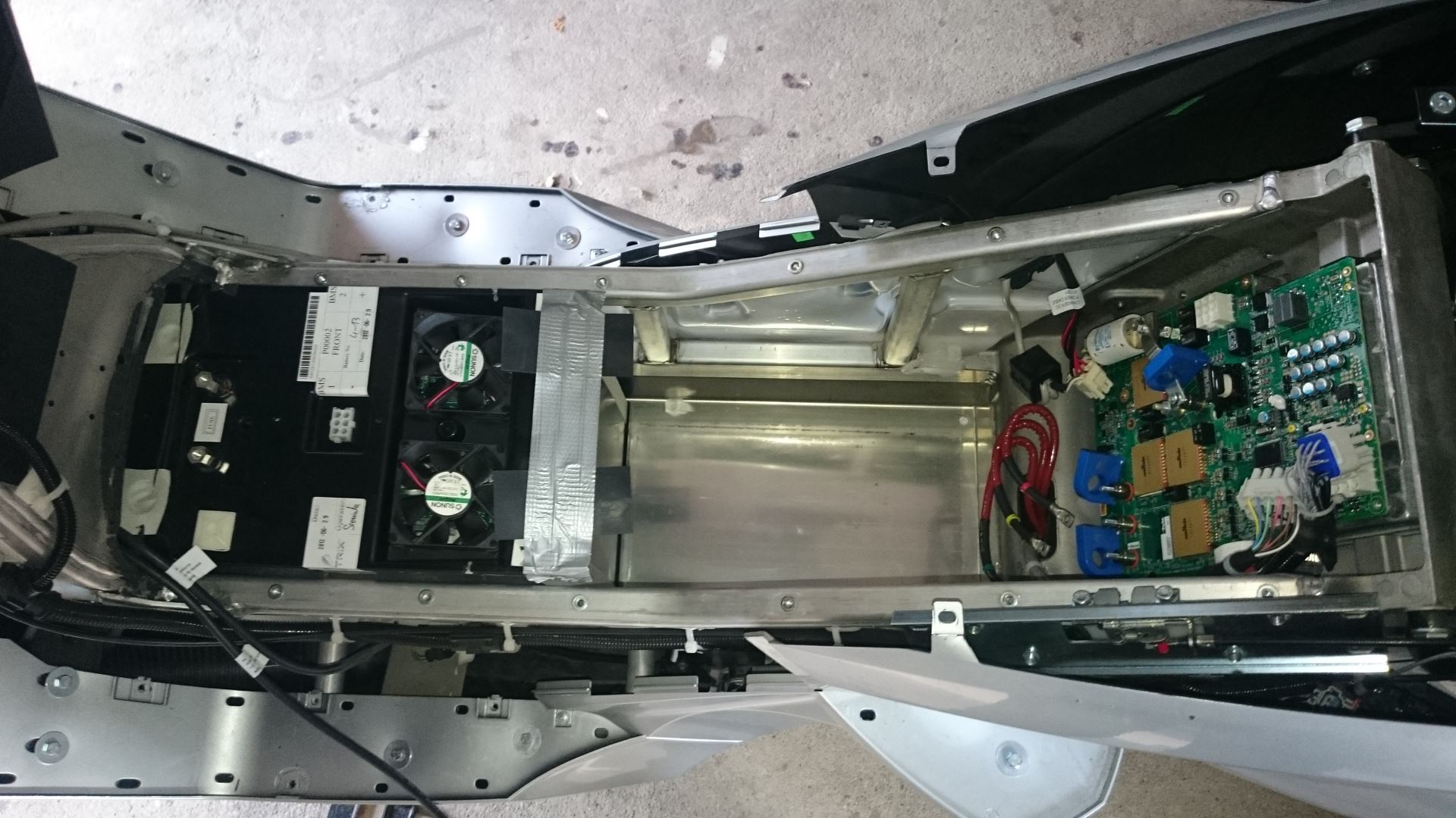

So, bei mir ist jetzt erstmal Pause mit dem Vectrix fahren...
Am Freitag kam auf dem Weg zur Arbeit die Fehlermeldung "CAPCur" und ein paar Kilometer später ist er dann komplett stehen geblieben...
Der Motorcontroller ist defekt. Es sind mind. 5 Sicherungen durchgebrannt. Das ist wohl ein Problem, was häufiger mal auftritt. Den Grund weiß aber bisher keiner... Da es die Sicherungen wohl nicht einzeln nachzukaufen gibt (250V/40A, aber nur 1cm lang) und auch nicht klar ist, ob nicht noch mehr defekt ist werde ich um einen neuen Controller nicht herum kommen. Kostenpunkt fürs Material allein 600€, Arbeit mache ich ja zum Glück selbst... . Immerhin ist der Controller trotz Insolvenz noch als Ersatzteil zu bekommen... Warte derzeit auf Rückantwort aus Polen, ob der wirklich für meinen Vectrix passend ist. So lange steht der Vectrix jetzt erstmal teilzerlegt in der Garage und wartet auf sein neues "Herz"...

das ist aber sehr Schade. Das Steuergerät könnte doch repariert werden? Vielleicht gibt es da jemanden? Die Sicherungen kann man auch mit Zuleitung nach außen legen und mit handelsüblichen Haltern separat anbauen. Hast Du einen Schaltplan den man mal sehen könnte?

Ja, das mit dem Sicherungen nach außen legen habe ich mir auch schon überlegt. Aber man müsste da halt entsprechend dicke Leitungen auflöten und da ist mir ehrlich gesagt nicht so wohl bei. Ich habe auch ne Anfrage an den Hersteller der Sicherungen gestellt, ob er mir welche verkauft, aber ich habe da ehrlich gesagt nicht allzu viel Hoffnung, dass der sich den Aufwand macht mir die zu verkaufen... Und die Vermutung liegt nahe, dass entweder einer oder mehrere der Kondensatoren (die großen gelben "Bauteile neben den Sicherungen) auch durch sind und das evtl auch der DC/DC Wandler nen Schaden ab bekommen hat. Beides bekommt man ebenfalls nicht als Ersatzteil... Wenn ich passende Sicherungen hätte würde ich das eben testen, aber so...
Derzeit warte ich wie gesagt auf Rückmeldung sowohl aus Polen (habe da sowohl die Sicherungen wie auch einen "Reparaturservice" wie auch nen kompletten Controller angefragt) und außerdem auf Rückmeldung aus Taiwan (Hersteller der Sicherungen).
SO lange "muss" ich jetzt halt mal wieder Inno fahren

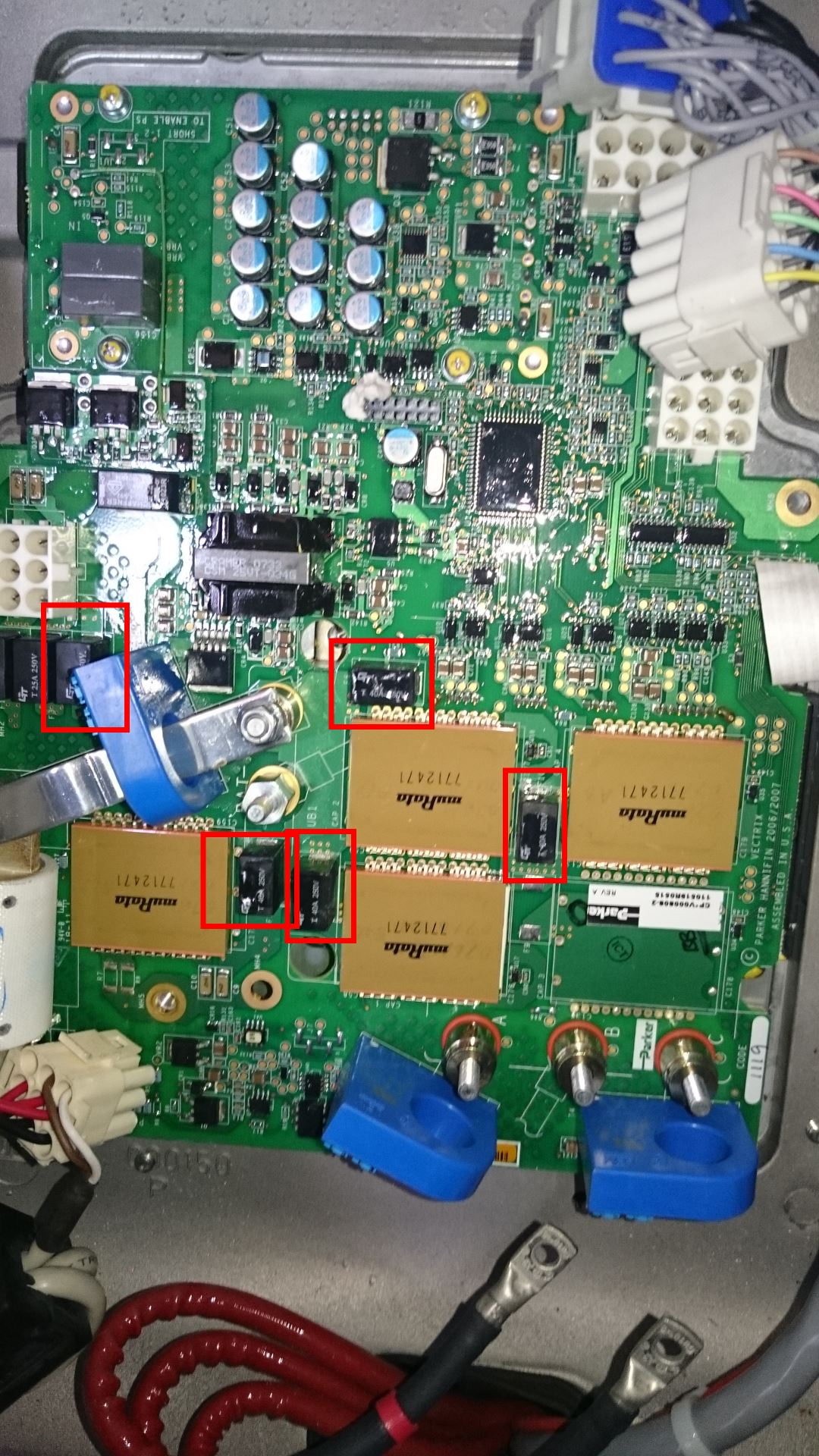

wie kommst Du darauf, dass die großen gelben Bauteile Kondensatoren sein sollen? ..... ein Sicherungsdefekt liegt meistens vor, wenn die IGBTs oder auch der Motor schluss haben. Was sagt Vectrix Guru Uwe?

Dass die gelben Dinger Kondensatoren sind konnte ich auch erst nicht glauben, weil die Bauform ja doch sehr unüblich ist... Aber die Jungs im V is for voltage forum haben das rausgefunden. Schaltpläne zum MC sind ja leider nicht verfügbar, da der auch nur zugekauft wurde ist der im Servicehandbuch von Vectrix nicht näher beschrieben.
Uwe meint auch es sei wohl das beste nen neuen zu kaufen, eben weil die defekte 6A Sicherung auf nen defekten DC/DC hinweist.
Das mit den defekten 40A Sicherungen ist wohl wirklich ein Problem des Controllers. Es gab da schon so viele Defektem die nach Tausch der Sicherungen dann wieder über viele tausend Kilometer OK waren. "Früher" hatte mal eienr aus dem V is for voltage Forum massenweise diese Sicherungen beim Hersteller geordert und weiter verkauft, aber der hat wohl auch keine mehr... EIne Vermutung ist, dass irgendwas schief läuft wenn man von "Strom geben" ins rekuperieren übergeht. Zumindest ist die Meldung bei vielen in dem Moment das erste mal gekommen. Das Problem bei mir war, dass ich trotzdem weiter gefahren bin und dadurch wohl die anderen Sicherungen überlastet habe. Den Anfang macht wohl immer das durchbrennen einer Sicherung und die Last verteilt sich dann auf die anderen drei, zwei, eins null... Warum das überhaupt vier sind obwohl der Motor ja auf 3 Phasen läuft ist auch unbekannt, zumal ja sogar noch PLatz für eine 5te + Kondensator wäre...
Bin jetzt doch am überlegen mir einfach einen Satz Neozed Sicherungshalter und passende Sicherungen zu holen und die mit 6mm² Kabel anzuschließen. Mehr wie kaputt gehen kann der MC ja nun eigentlich nicht mehr... Wäre wohl die günstigste Lösung und PLatz dafür wäre oberhalb der Akkus noch zur Genüge vorhanden...

Nein Karl, an das Zeug ranzukommen hat man keine Chance. Das haben einige in den USA und sonstwo auf der Welt jetzt schon seit Jahren versucht, weil die abgerauchten MCs eben doch immer mal wieder vorkommen. Da ist leider überhaupt kein rankommen. Und am messen was da so wie fließt haben sich auch schon Leute versucht, die um einiges mehr Ahnung davon haben. Da fang ich erst gar nicht an. ich weiß der wahre Bastler müsste da alles genau analysieren, aber dafür ist mir meine Zeit ehrlich gesagt zu schade. Bisher war das Problem immer mit nem neuen MC behoben und den Grund für die Ausfälle konnte wie gesagt noch keiner rausfinden. Wahrscheinlich ist es irgendein Desginfehler im Layout des MC oder so, der in speziellen Fällen dann diesen Ausfall verursacht...
