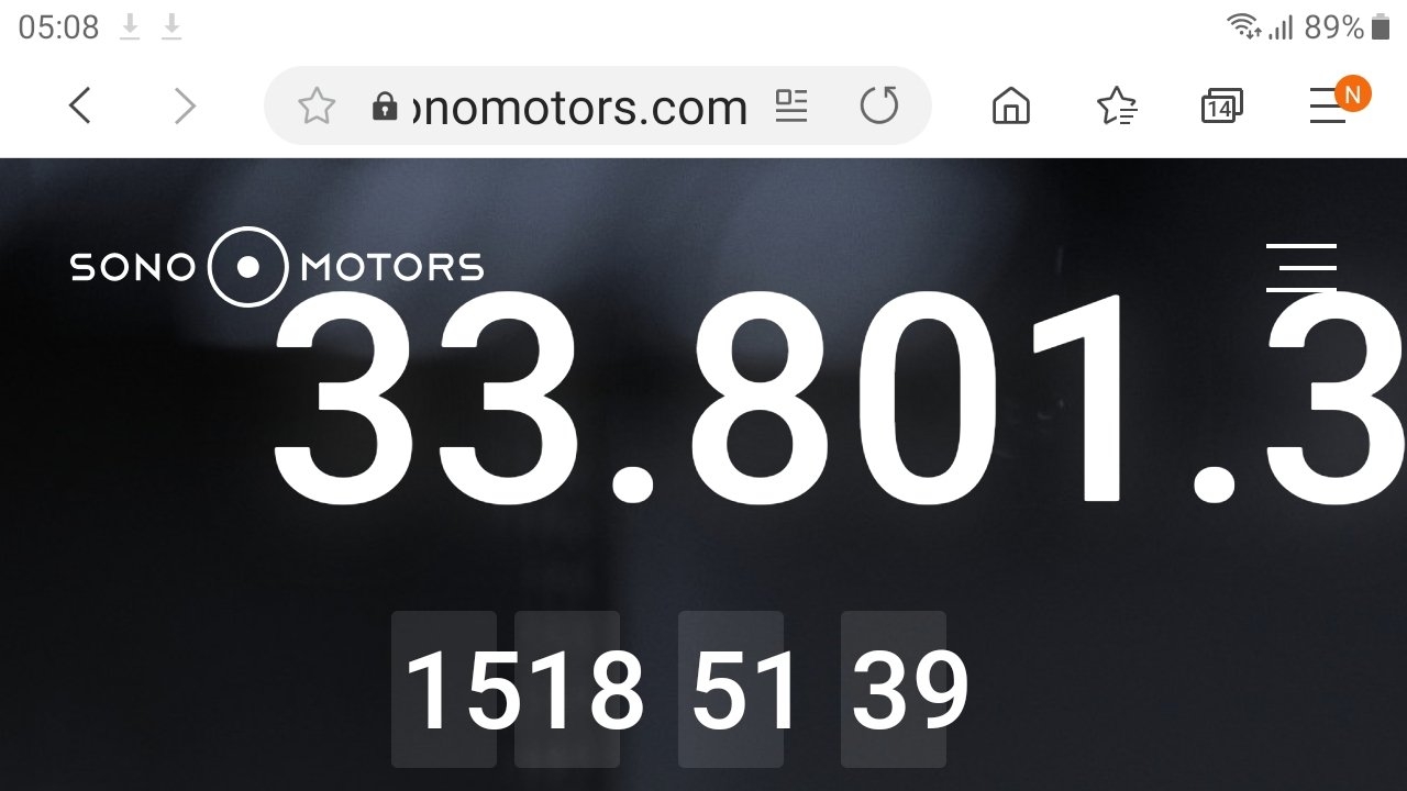

Nun, Elektromobilität. Die SM Kampagne zum "unverbindlichen Eintreiben von Kapital" ist toter als tot. 4 Tage hat's gebraucht, um von 33,0 auf, 33,8 Mio. zu kommen. Hier hülfe nur eine äußerst schlaue Idee, um die Überweisungen fällig stellen zu können.
