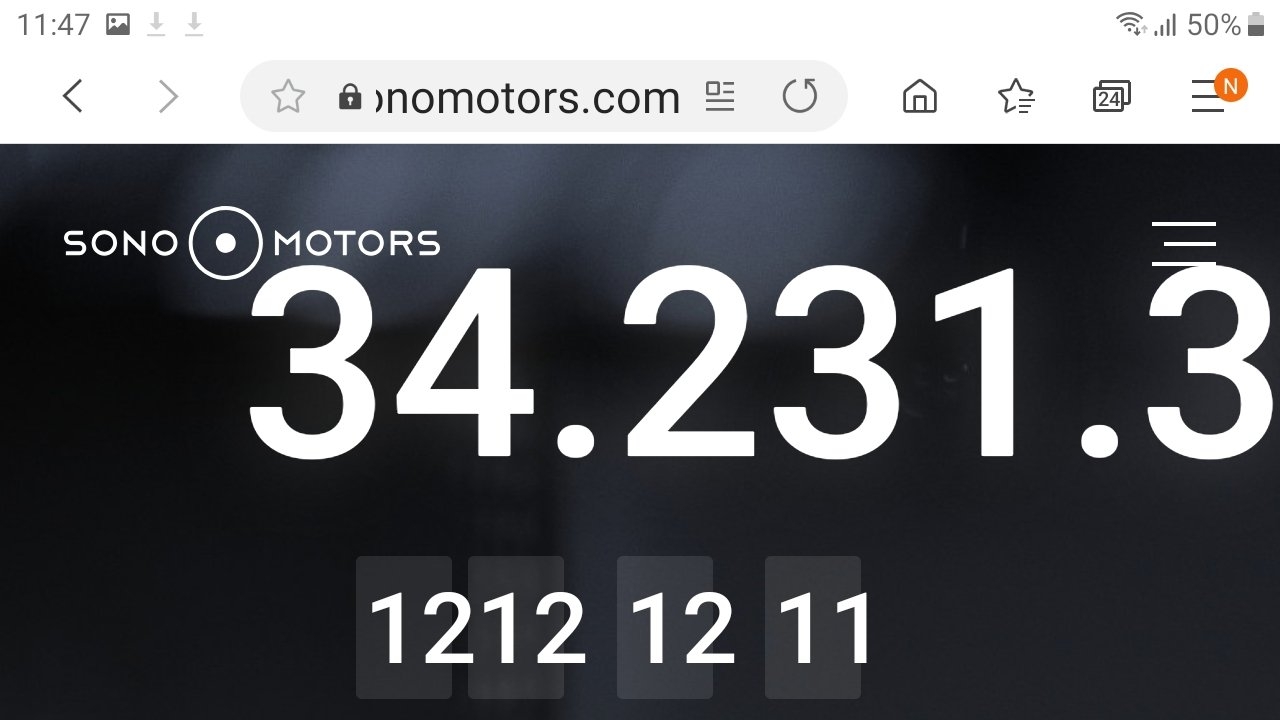

SM hat gute Neuigkeiten - heute ist wohl nicht 1. April.
