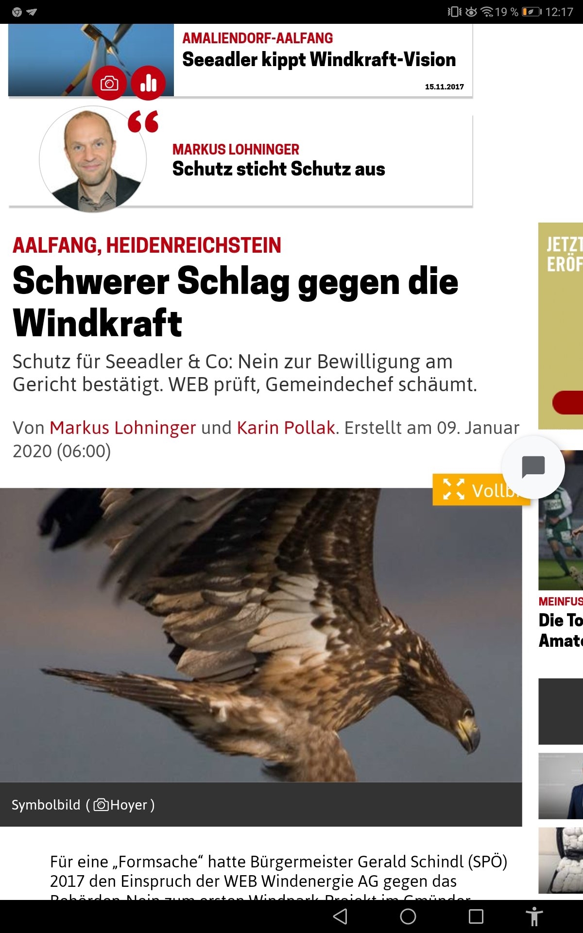

- Beiträge: 7204
die Verkehrswende kommt nicht ohne Energiewende aus. Nun hat DE, 5 x so gross wie AT, satte 1.000 Bürgerinitiativen "gegen alles."
In AT, am dünn besiedelten Land in NÖ ist der Seeadler entdeckt worden. "Der Adler wird's schon richten."
Im Jahr 1998, als wir den WP Holßel erbauten, hielt der B. U. N. D. seine Hände auf und kassierte viel Geld für "Ausgleichsflächen" etc. Damals dachte ich mir, dass es darum in DE die Mafia nicht braucht! In den Nuller Jahren sagte man, dass die ital. Mafia in IT von jedem Windradprojekt 2 %, über einen Umweltverein," abkassiert. Als hätte einer vom anderen abgeschaut. Die Unschuldsvermutung bleibt bestehen.
Wir werden alles sehen, werni883
