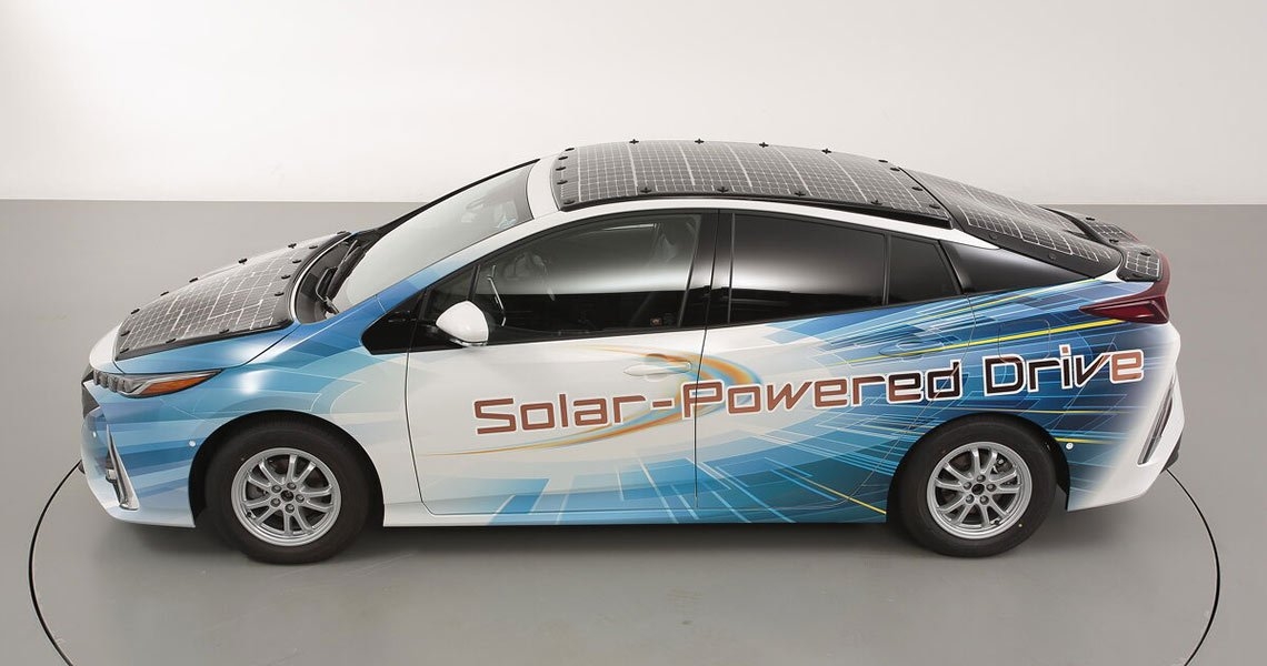

Toyota forscht aktuell ebenfalls an Solarladung mit neuen Solarzellen von Sharp (34% Wirkungsgrad).
Allerdings nur "nach oben" und nicht in den Seitenteilen wie bei Sono für die Show und ohne Sinn.
Sie sprechen von maximal 860 W unter Idealbedingungen, das ist schon eine Hausnummer.
Das soll weiter mit einer intelligenten Navi-Lösung kombiniert werden, die in Echtzeit die Route nach der idealen Sonneneinstrahlung berechnet.
Was das Equipment aktuell und künftig kosten soll, verraten sie natürlich nicht.
Das Solarladungs-Forschungsprojekt von Toyota, Sharp und einer japanischen Entwicklungsbehörde läuft übrigens seit 2016, nur falls man mal den USP des Sono Sion und die angeblich so wertvollen Erfindungen und Patente dieses Startups hinterfragen möchte.
Und wer unbedingt jetzt schon Sion fahren möchte, kann sich einfach einen Kia E-Soul bestellen. Fast identische Abmessungen, bessere Fahrleistungen, mehr Reichweite, nach aktuellem Bonus (Sono weigert sich bis heute, die Förderfähigkeit des Sion zu versprechen) ab rd. 27.000 Euro Endkundenpreis. Der neue 6.000€-Bonus ist noch nicht durch, mit dem wird es nochmal 2-3.000 Euro billiger. Inkl. 7 Jahre Vollgarantie von einem renommierten Großserienhersteller mit einem bundesweiten Händlernetz. Was soll da ernsthaft noch für ein Auto sprechen, das vielleicht irgendwann mal kommt? Dass man seinen Gartenabfall-Anhänger mit 750 Kilo rumkutschen kann? Ich dachte, die smarten jungen City-Sharing-Adepten haben gar keinen Garten.
