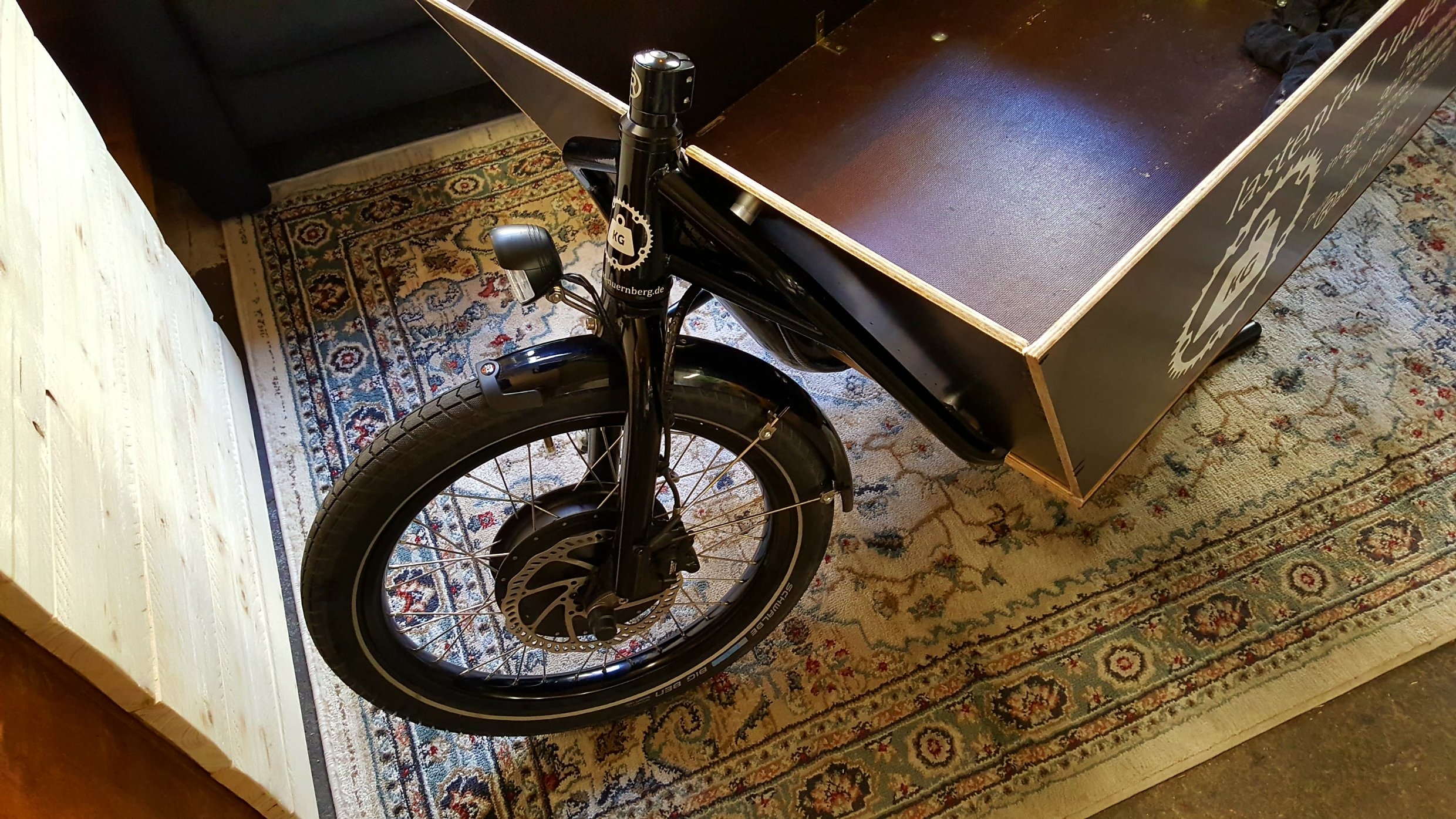

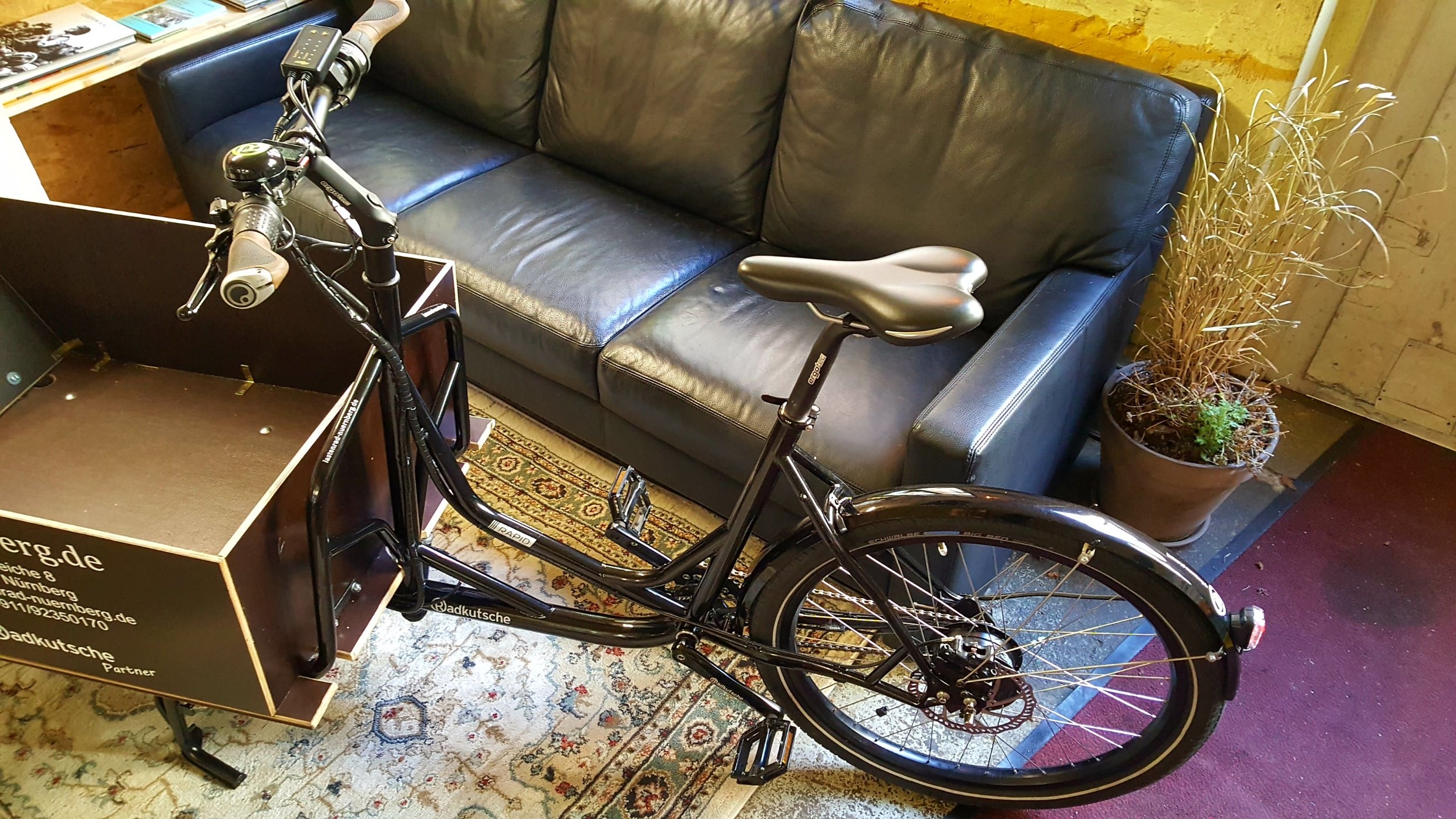

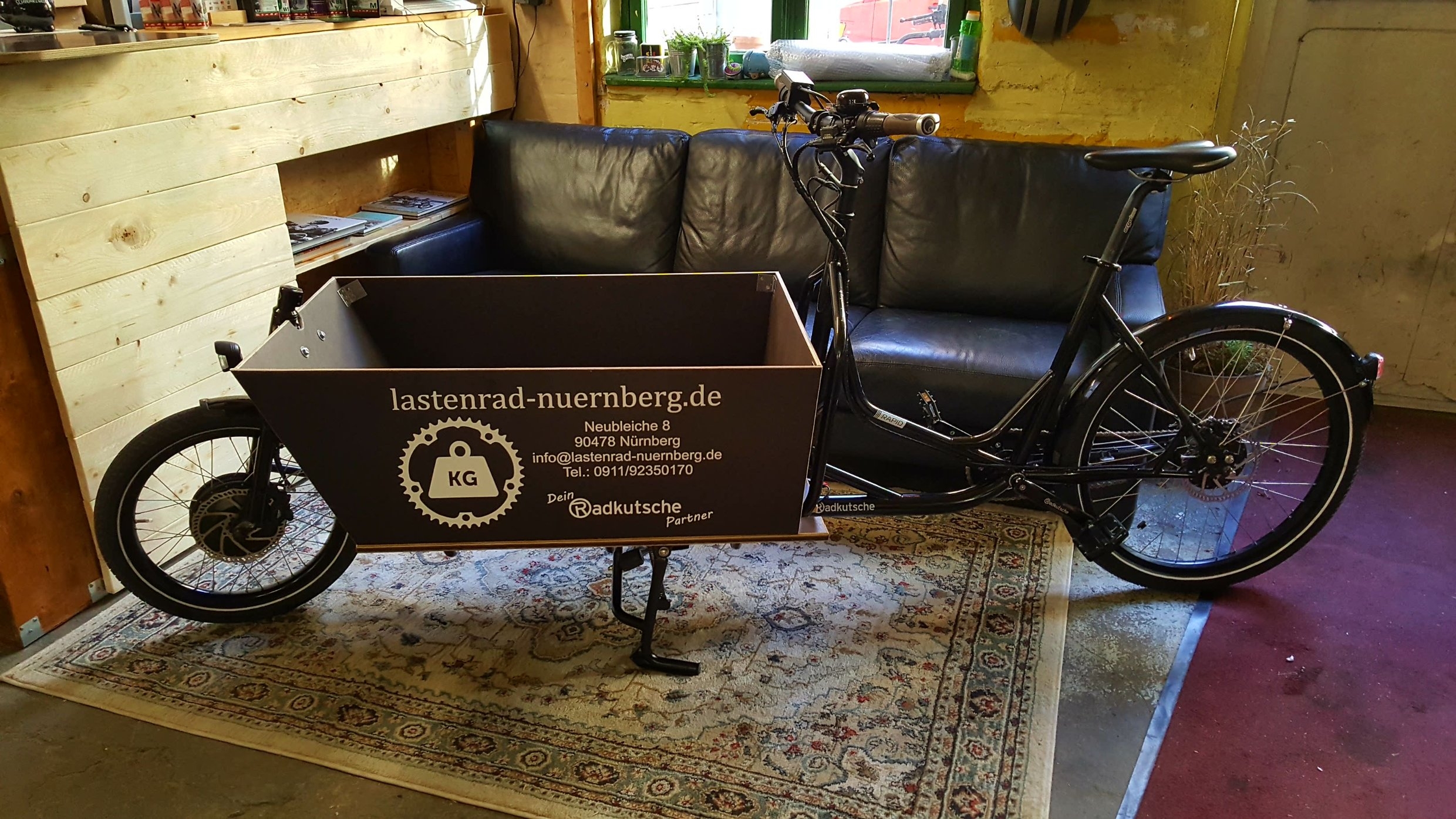

Wer mal ein E-Lastenrad mit Allradantrieb😉fahren möchte, darf gerne mal vorbei kommen.

Mechanic
Beiträge: 1252
CB550F,CB400,Dax,..
Wohnort: Nürnberg
Re: Pedelec-Eigenbau
Beitrag von Mechanic »
Meistens werden ja bei den Mittelmotoren im normalen Preissegment keine besseren Teile im Antriebsstrang verwendet.
Bei den schwachen Motoren oder Riemenantrieb geht das ja noch i.O.
Schlimmer ist es bei starken Motoren und Kettenschaltung, da gehts dann zur Sache.
Die Krönung ist dann z.B. eine Shimano DI2 an einem Mittelmotor-Lastenrad. Dieses Gekrache beim schalten ist für mein zartes Mechanikerherz unerträglich. Ohne Gnade zerrt der starke Motor an der Kette und die Gänge werden elektrisch "reingetroschen" ob es passt oder nicht. Fürchterlich, so etwas kann ich nicht fahren.
Gruß Stefan

Mechanic
Beiträge: 1252
CB550F,CB400,Dax,..
Wohnort: Nürnberg
Tranberg hat geschrieben:
Fr 1. Feb 2019, 09:36
Ketten/Aussenschaltung vertrægt doch schaltung under Kraft viel besser wie Innenschaltungen.
Voraussiehende Schaltung ist empfehlenswert
Das kommt im Detail dann sicherlich auf das Schaltsystem und die verwendeten Komponenten an.
Brett-Pitt hat geschrieben: ↑31.Jan.19 12:43
"Harry, fahr schon mal das Last-Rad vor..."
Nö, ich weigere mich :down2: :aetsch1: :lol:
Harry
Weigere dich nicht :laugh2:
Wer mal ein Lastenrad im Besitz hat, wird es wohl nie wieder hergeben wollen.
Ein ordentliches Lastenrad ersetzt wirklich einen Zweitwagen, zumindest fürs erweiterte Stadtgebiet.
Die meisten Leute sind erstmal in Schockstarre, was die Preise für vernünftige E-Lastenräder angeht.
Da es bei ca. 4000€ erst anfängt, hört es bei vielen Leute dann damit auch schon wieder auf.
Wenn man aber einmal verschiedene Kostenberechnungen für Kleinwagen, z.B. vom ADAC, her nimmt, dann kommt z.B. ein günstiger Dacia schon um die 400€ an monatlichen Kosten. Da ist dann alles mit eingerechnet inkl. Wertverlust u.s.w. bei einer bestimmten Nutzungsdauer/km.
Da die meisten Leute wohl etwas mehr Geld für ihren neuen Zweitwagen ausgeben, als für einen Dacia, kann man wohl sagen, das ein neuer Zweitwagen im Schnitt 400-500€ monatlich kostet.
So gesehen ist ein Lastenrad für über 4000€ ein Schnäppchen.
Klar man muss das mögen und nutzen. Schönrechnen und schönreden kann man sich alles.
Also nur mal so zum nachdenken.
Zurück zum Thema "Eigenbau"
Gruß Stefan
