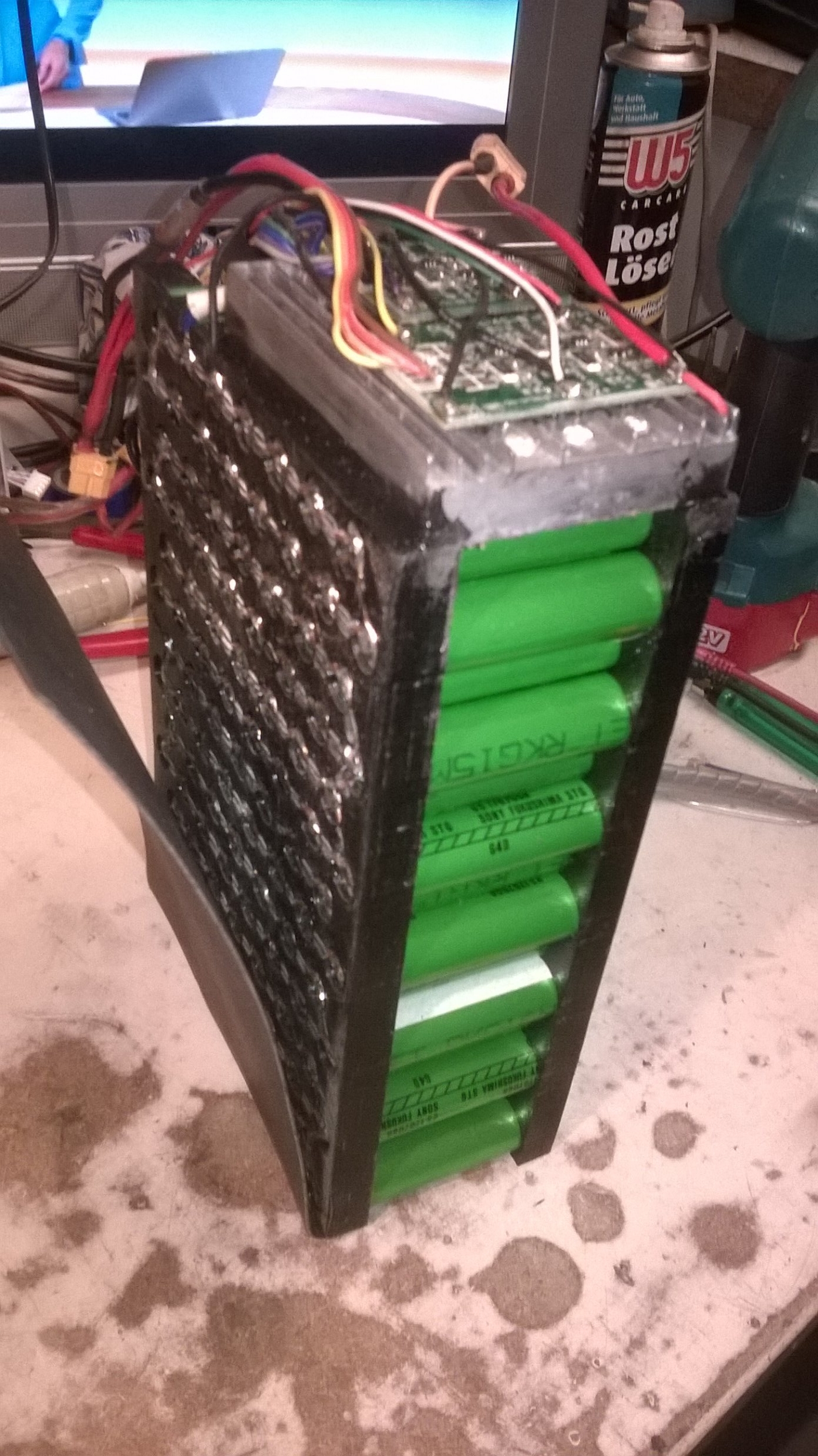

PS: Habe mal ein Akkupack aus 17670er Zellen gebaut .... 15p7s also 105Stück ... Fotos heute abend

Das 17670er 105er 15p7s Pack:

Gausi, Du hast es bereits im Posting davor angedeutet "aktive Kuehlung", aber am Foto kann ich, obwohl es kein Protz-Pack ist!, keinerlei Moeglichkeit dazu sehen. Die Wuerste sind so dicht auf dicht aufeinander geschmiegt, dass da wohl kaum mehr als ein winziges Fruehlingslueferl von vorne durchziehen kann. Auch von der rechten Seite (links ist ja sogar eine Abdeckung) ein Ventilator werkelnd wuerde kaum mehr Luft durchjagen, schaetze ich so.
Bitte um des Raetsels, wie die Akkus beim (speziell) Kraftladen gut gekuehlt werden, Loesung.
Ansonsten aber vollste Hochachtung fuer den Aufbau des Akkupacks mit den Platinen usw.

Hi teddy
in Bezug auf E-Motorrad MUSS MAN ANDERS packen .... Meine 18650er Erfahrung hat gerade im Sommer gezeigt, dass extreme Packdichte in Verbindung mit Schnelladefähigkeit über 1C nicht geht .... ich hatte vor 6Wochen den Fall, das ich beim dritten Ladehalt den Ladestrom zurücknehmen musste ... die Kerntemperatur hatte 51,8°C betragen .... der Hersteller gibt einen Ladetemperaturbereich von 0 - 45°C an .... einen Entladetemperaturbereich von -20 - 60°C
......... warum habe ich den Ladestrom nicht schon bei 45°C zurückgenommen? ..... Weil ich wissen wollte, ob es eine weitere lineare Temperatursteigerung bei gleichbleibenen Ladestrom gibt oder ob die Temperatursteigungskurve eher abflacht ..... eine Reduzierung des Ladestromes auf 0,5C ließ die Temperatur nicht mehr steigen ..... nach weiteren 75km Autobahnfahrt ( Entlademodus ) sank die Temperatur auf 43,8°C.
Fazit: in einem schnelladefähigen E-Motorrad gehört kostengünstig eine vernüftige Gebläsekühlung, damit 2-3C Ladeströme AUF STRECKE möglich werden .....
Der 17670er Akkupack ist nicht für Hochstromanwendung gedacht ..... aber irgendetwas musste ich doch mit 105 Zellen anfangen .....
