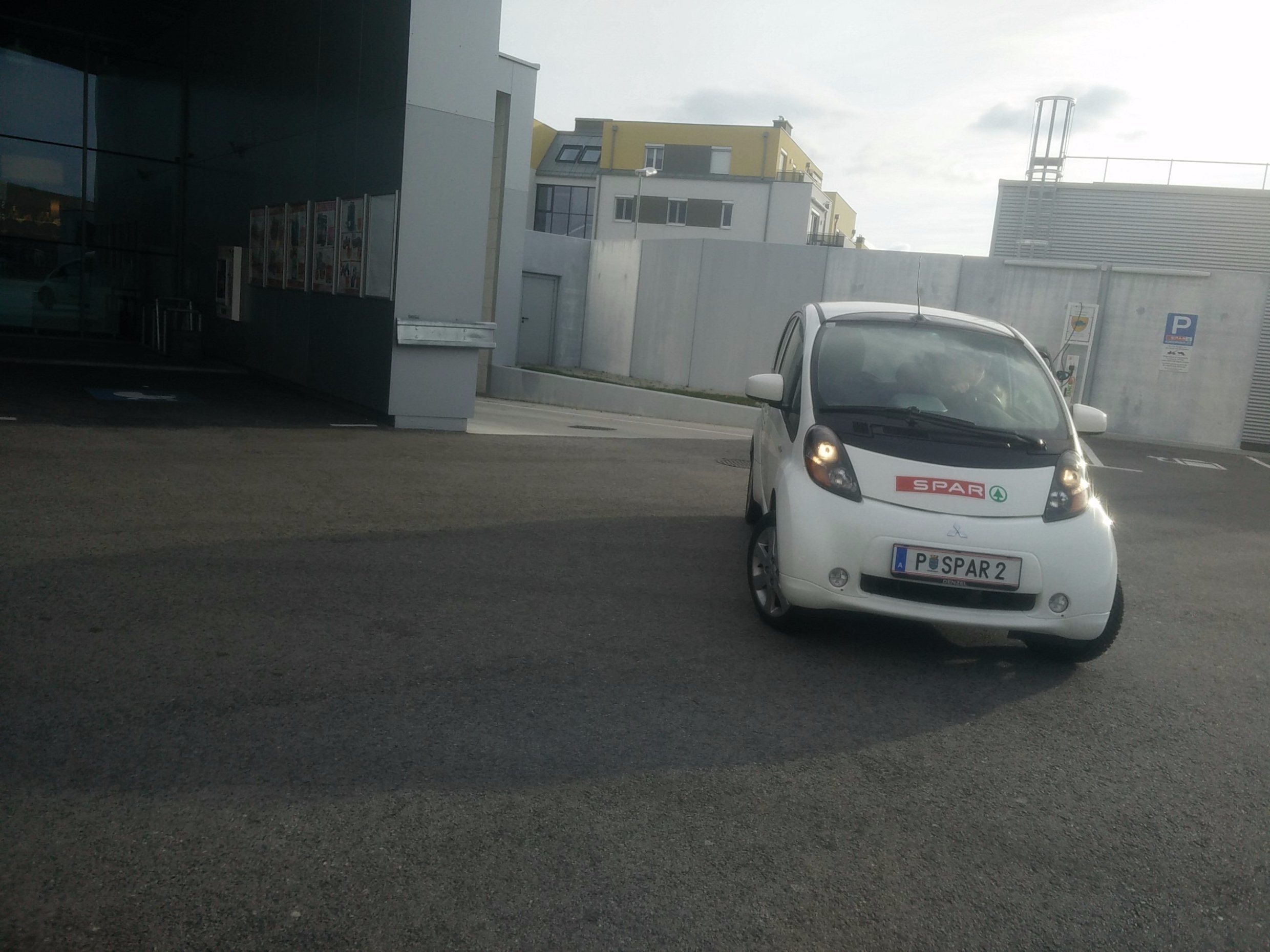

heute mittags feierte ich also die Früchte des deutschen Wahlausganges beim Wirten, fuhr zum SPAR einkaufen, 8 x Honig, Essigessenz und Edelstahldrahtwaschel (zum Schwarzpulverhülsenreinigen) - wobei ich den ersten I-MiEV meines Lebens erspähte.
Da kam auch gleich dje Marktleiterin, hängte das 230V Ladekabel ab, sagte freundlich, dass man im Sommer mit dem Gefährt bis zur Zentrale in St. Pölten fahren könne. Immerhin 100 km oneway! ...und dampfte ab.
I-MiEV vom Feber 2012
Ganz schön klein, aber für einen Viertwagen reicht es.

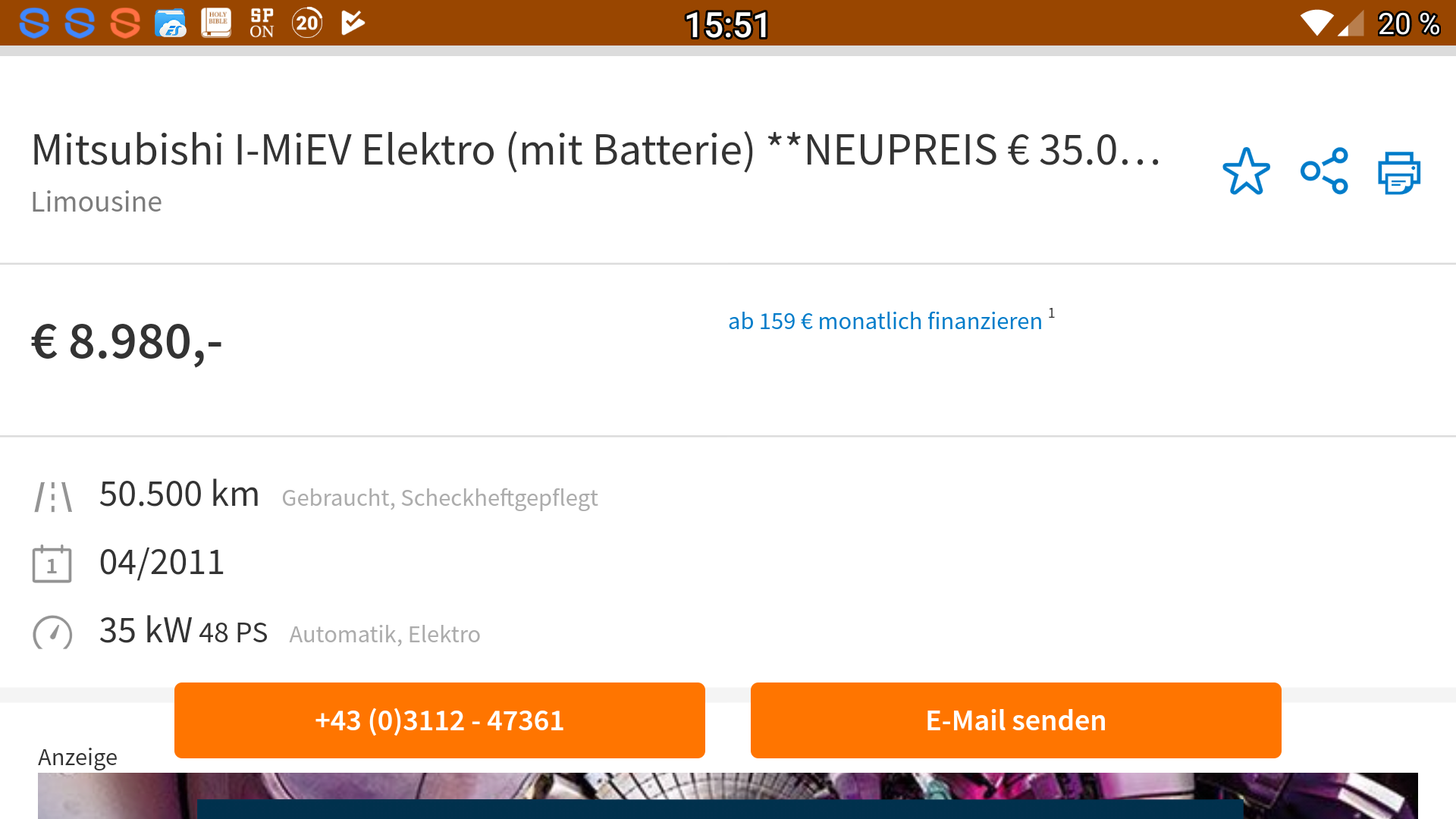

der Kandidat hat 100 Punkte.
Wenn ein Drilling für deine Familie gut genug ist, wird er es hier bei mir auch sein.
Wjen und retour sjnd unter 50 km.
Anbot 9T wenn auf Kredut, jedoch 9,5T bei cash! Ist das die neue Zeit?
