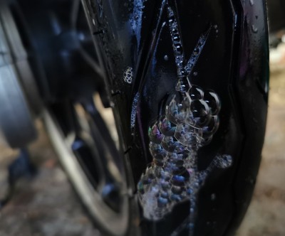

TL Tube Less = Schlauch LOS
Ich weiss ja nicht auf welchen Schlauch-Stand der Technik sich die Nexxe befindet, wir reden aber bei einer MODERNEN C125A von SCHLAUCHLOS mit verstärkten Blick auf den Ventilansatz (Sprühschaum zum Testen von Luftblasen)
Re: M+S Reifen für die SCUB
Gestern war es dann eindeutig, der Reifen walgte schon wieder. Er verlor auffällig viel Luft.
Ein kleiner Splitter in der Vertiefung des Profils! Schade.
Ich werde erstmalig versuchen einen Reifen zu reparieren. Bin gespannt.
Vermutlich mit so was:
- Pille
Dat funktioniert kann ich aus eigener Erfahrung sagen.
Bloß nicht. Endlose Sauerei.
Und dann irgendwann schön zum Reifenmann und einmal neu bitte!
Der springt dir ins Gesicht bei der Abholung.
Und berechtigterweise kassiert er richtig ab.
Nein nein DonS, die Wurst machts!
Die Stelle ist geradzu prädestiniert für eine Reparatur da die Verletzung in der Vertiefung der Profilrille ist.
Viele Probleme werden zu nichts, nachdem ma(n)n die Wurst eingesteckt hat
Ja so wars auch hier Tranberg.
Die Reparatur ist verblüffend einfach und in 5min erledigt.
Was ich nicht wusste, ob man sofort nach der Reparatur Luft aufblasen sollte oder warten. Es stand nichts von einer Wartezeit in der Anleitung, jedoch erwähnte die auch nichts von der beigefügten Vulkanisierungslösung.
Ich habe also gleich aufgepumpt.
2 Tage ohne Cub...es war hart, endlich on the road again!
Nun habe ich noch die Möglichkeit weitere 19 Reifen mit dem Set zu reparieren.
Es ist keine dauerhafte Reparatur - es dauert nur so lange wie der Reifen selbst
