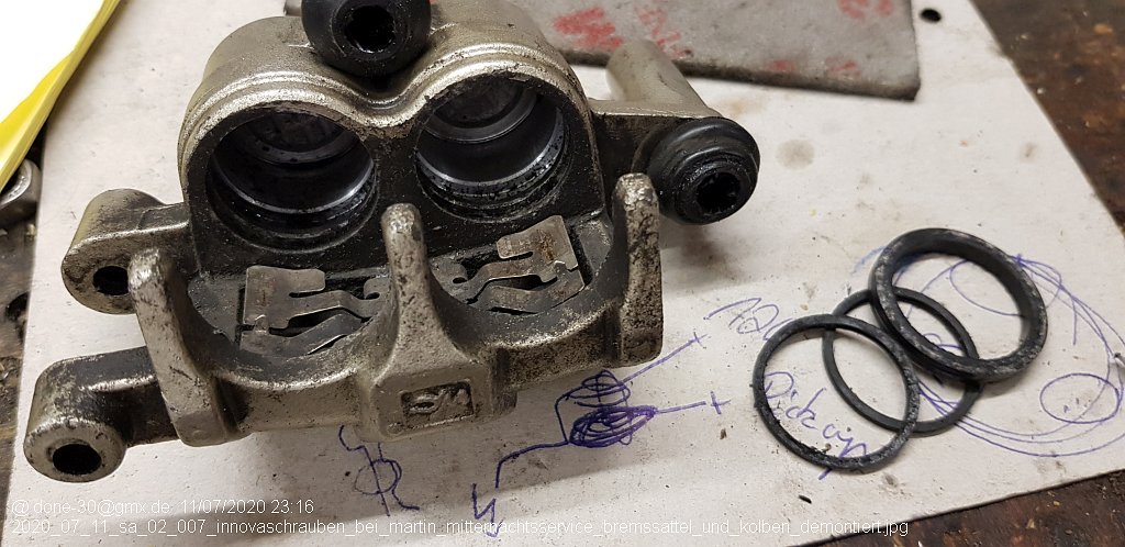

Frage: Haltet ihr sowas für sicher?
https://motorlandasia-products.com/prod ... 5f2b&_ss=r
Wäre nicht schlecht, bei dem Preis kann man fast jedes Jahr einen neuen verbauen.
Ich frug letztens bei Honda, der wollte über 300 Taler dafür das OEM Teil nehmen....
Geld allein macht nicht glücklich, du musst dir schon eine Cub davon kaufen!
- Jack the Cubripper -

Kann mir schwer vorstellen, dass es schlechter als der OEM ist, der im zweiten Winter bei einem Neufahrzeug Mode war.
Der hier wäre sicher lecker, macht für mein Gebaren aber keinen Sinn:

DIe Bremszangen brauchen wie viele Teile am Moped regelmäßig Pflege und Wartung.
Das is ungefähr so als würde man einen guten PC softwaremäßig zumüllen und dann, wenn er langsamer ist und der Gebrauchswert sinkt als Konsequenz einen neuen billigen kaufen. :roll:

Aber was wenn das teure Teil Schrott ist und kaum 2 Jahre seine Funktion bringt?
Das kann doch nicht der Anspruch sein.
Einen Bremssattel revitialsieren kostet mich als Laie einige Stunden, besonders das Reinigen ist der Zeitfresser, nicht zu abrasiv aber genug abrasiv zu arbeiten ist nicht so einfach und wie oft kann ich überhaupt einen Kolben und Nuten abrasiv bearbeiten, sodass er keine Macken bekommt und dadurch wieder mehr Schlonz auf Dauer eindringt?
Es ist eine Arbeit die mir nicht gerade gefällt, weil es mich ärgert, das das Teil ständig fest geht und man das 1...2x pro Winter machen muss und das obwohl ich neue Beläge eingesetzt habe.
Meiner Meinung nach ist entweder die Passung zu weit oder zu eng, dass das nicht funktioniert. Bei meinem 11 Jahre alten Toyota kam das zb noch nie vor.
Sicher ist eine Cub auch nicht darauf konstruiert hier jeden Tag bei Salzwasser zu fahren, das verstehe ich wiederrum.

Du demontierst wirklich den Kolben plus Dichtungen komplett auseinander ??? , 1...2x pro Winter ?
