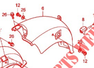

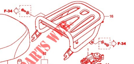

All die Gepäckträgerlösungen haben eines gemein: sie (über)beanspruchen die hintere Verschraubung. Da müsste bei stärkerer Belastung eine durchgehende Achse rein, so wie weiter vorn bei den Federbeinen.
'Ne einfache 8'er Schraube: (12)
die DA reingeht: (ganz rechts)
Es ist nur eine Frage der Zeit, bis die mal abschert.
Eigentlich ist sie nur dazu da, um den wunderschönen Kotflügel am nicht sichtbaren Rahmen zu fixieren.
Wofür steht F-34 ? Ist diese (Spezial-)Schraube beim Gepäckträger dabei ? Was unterscheidet sie von der obigen (12) ?
Jetzt ist mir's aufgefallen, die (12) ist bereits 'Spezial'
Bei welcher (dynamischen) Stoßbelastung schert 'ne 8'er Schraube ab ?

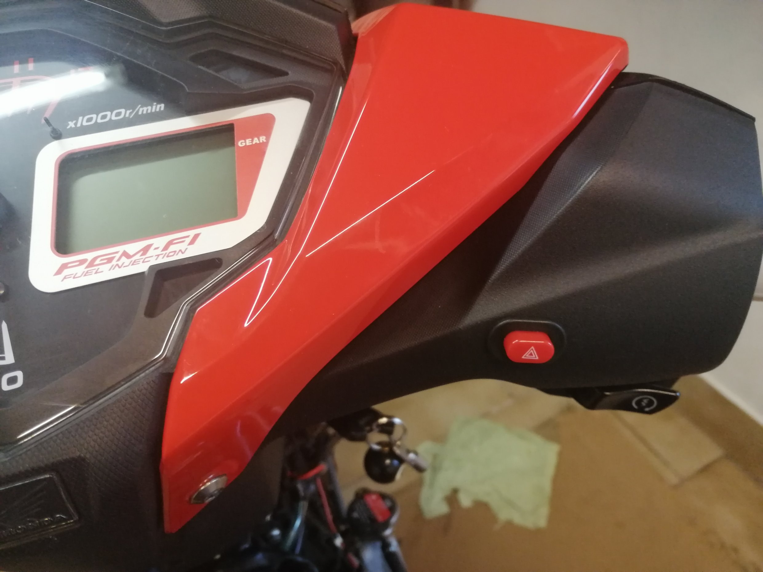

Einbau Warnblinklichtschalter bei der C125A
Aber kein Bild vom Anschluss,oder in Richtung.
Weißt du wie es verkabelt wird?
Siehe Schaltplan C125A Manual!
Mir fehlt eine Hälfte des Schaltplanes (Druckfehler)
Wer kann per Email helfen?
Dank im voraus.
Dank im voraus.
- Lung Mike
- Beiträge: 1784
- Fahrzeuge: Honda Dax
Honda C125 - Wohnort: NRW
Der SP hilft dir auch nicht,wenn man nicht weiss,wie der Schalter,durchschaltet.
Die Warnblink-Funktion muss es geben, die Warnanlage nutzt sie.
