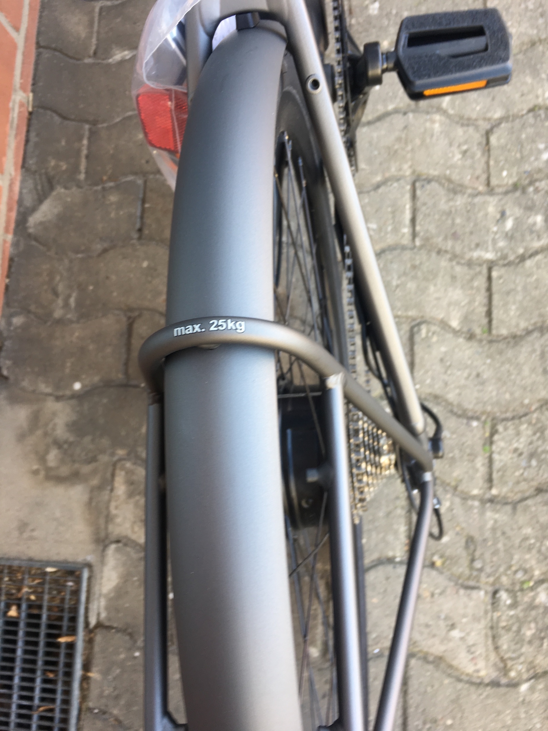

Neue C125 Blackbird von SC71
- Beiträge: 7338
Ein weiteres Beispiel dafür, dass die SC90210A das schlechtere Fahrrad ist.
Die Filigrane Heckrückfenderkonstruktion eines umgelabelten China-E-Bikes.
Man beachte das aufwendige Fachwerk zur Abstützung der Last.
Da steckt eine Menge Entwicklungsarbeit und Geld dahinter.
Vom KnowHow ganz zu schweigen.

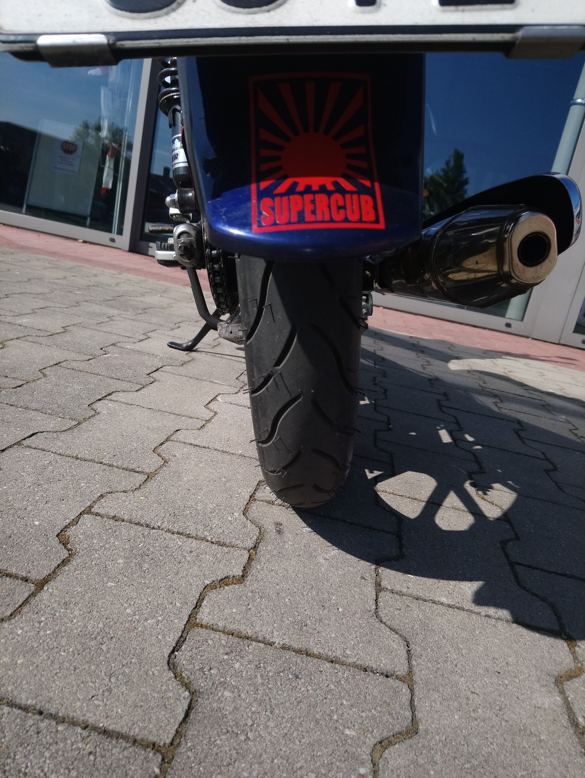

Finde den Fehler nach dem Werkstatt Besuch (hier: Montage neuer Hinterreifen)

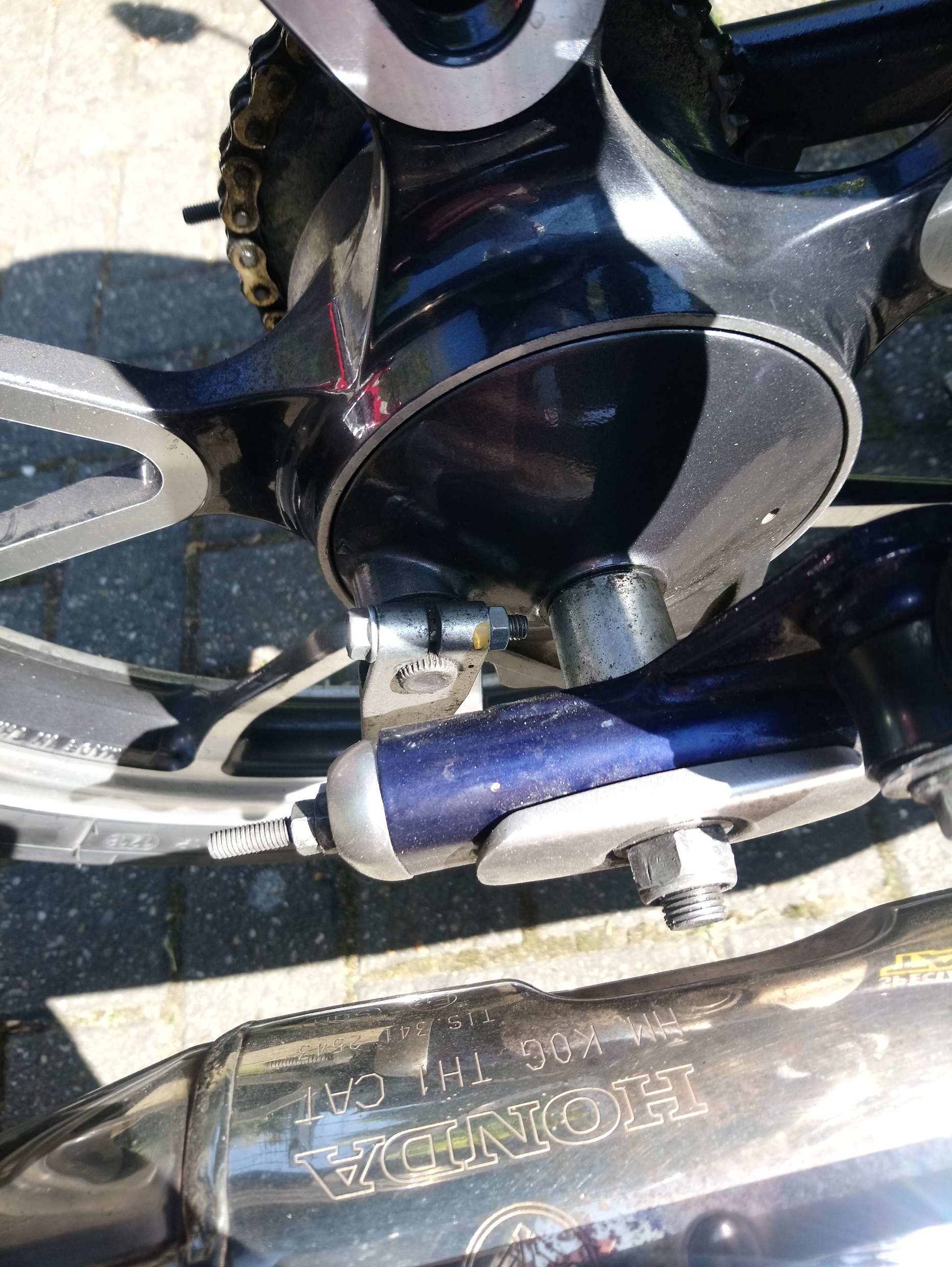

- Beiträge: 8754
Das Bremsverschleißanzeigerblechle wurde anscheinend vergessen.
Ich frage mich, warum der Bremshebel überhaupt demontiert wurde. Bei der Inno langt es, wenn man die Bremsstange und den Bremsankerplattenhalter löst.
Vielleicht war ja die Bremsbackennocke festgegammelt und musste gangbar gemacht und gefettet werden. Das passiert bei der Inno im Ganzjahresberieb ab und zu.
Anm. :
1. Körnermarkierung an Bremsnocken und Bremsarm waren nicht deckungsgleich, dadurch stand der Bremsarm zu weit nach hinten.
2. Verschleißanzeige war verschwunden und wurde gegen ein Neuteil ausgetauscht (ICH habe die Verschleissanzeige nicht verschwinden lassen), aber erst beim Nachbessern.
3. Original Mutter war verschwunden und wurde gegen 0815 Mutter ausgetauscht (ebenfalls reklamiert).
4.Frank Ahnungslos wurde nach der Probefahrt durch den Meister mit seinem Einfach-Gefährt auf die Autobahn entlassen und entdeckte die Unstimmigkeit erst zu Hause (Fahrtweg eine Stunde).
5.Rückkehr zum Honda Händler bzgl. Nachbesserung.
Vermutlich sind Arbeiten am Hinterreifen der CB1000RR für den Mechaniker einfacher durchzuführen, die Cub ist eher ein unbekannter Exot mit nostalgischer Trommelbremse.
Frage an die Runde: Wieviel kostet eine kompakte Reifenmontiermaschine?

- Beiträge: 10340
Das Bremsen-Bilder-Rätsel habe ich erst jetzt
zur Kenntnis genommen. Darf man fragen,
welcher "Fachmann" da rumgefummelt hat?
Doch bitte-bitte-bitte nicht der kaiserliche
FHH aus Lil-Tokyo?
Mannomann, wozu Körnung?
Wo ungefähr der Bremshebel sitzen muss,
merkt man sich anhand der Ankerplatte,
mit rechtem Winkel zur Bremsstange.
So bereits mit 16 anne Dax erkannt und
umgesetzt, nach der Schule und vor dem
Nebenjob - beides auf besagter Fuffi.
Dax-Zerlegen sollte sowohl in die Abi-
wie auch FS-Prüfung einbezogen werden.
Weiternockerln,
Belag-Mit-Schleifpapier-Aufrauer-Pit
("Wir waren jung und arm. Und
brauchten das Geld fürn Sprit...")
FHH aus Lil-Tokyo?
Weiternockerln,

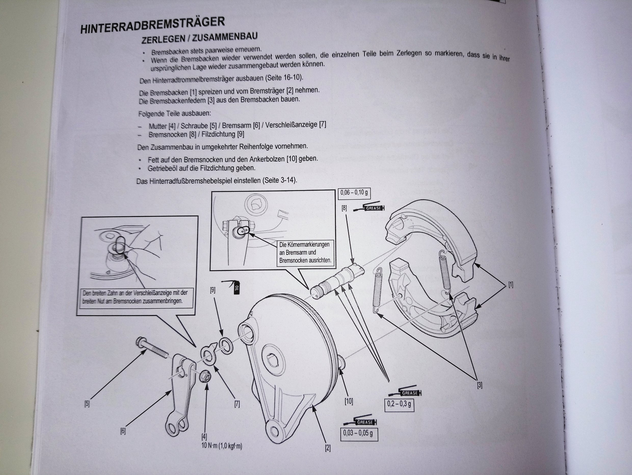

@pit
bitte diese Hochleistungsmaschine NICHT mit dem Nexus 6 Plagiat verwechseln.
Allein das Werkstatt Handbuch der C125A hat ein stattliches Gewicht und steht mit Rat und Tat dem unwissenden Besitzer zur Seite (kann in Klein Tokio bestellt werden ca. 85€)
Gruss aus Voigt-Kampff-Duisburg
