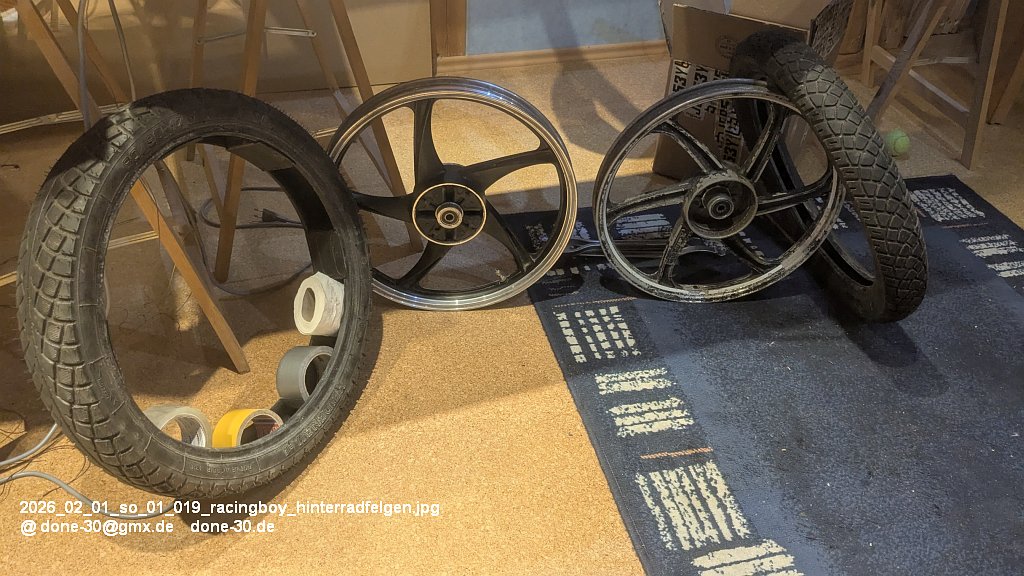

Mein erstes Mal
In meinem Alter hat man ja mehr letzte Male als erste Male.
Um diese Disparität abzuschmälern habe ich heute zum ersten Mal einen Motorradreifen aufgezogen.
Den IRC runter zu bekommen fand ich schwerer als den Heidenau rauf zu bekommen.
Für beide Vorgänge habe ich die Kabelbinder Methode gewählt.
Vorher hatte ich den Heidenau durch Papp Stückchen auseinander geformt damit er auch schön leicht ins Tiefbett flutscht. Ging gut.
Ich habe zum Üben mit dem Vorderreifen angefangen.
Den Hinterreifen mache ich dann bei Gelegenheit.

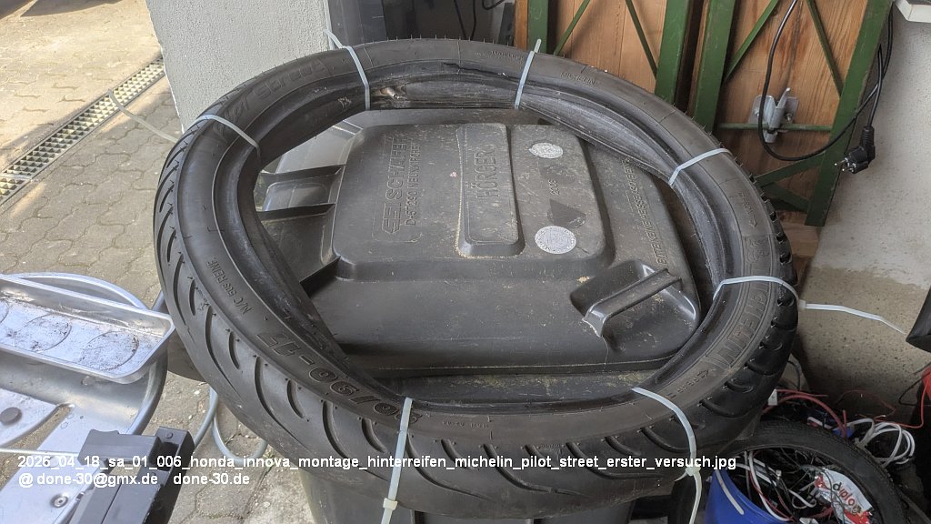

hmm. ich mach das eigentlich nur bei TT-Reifen, also mit Schlauch. Sinn und Zweck der Sache ist es, den in den Reifen eingelegten Schlauch beim Aufziehen vor dem Abrutschen und vor allem dem Montagewerkzeug zu schützen.
Hier im Beispiel hat der Schlauch noch ein bissel zuviel Druck und es fehlen noch ein paar Kabelbinder:
weshalb die Ssache ja auch brachial schief ging
oder es entstehen solche Lapsen, Lapsusse, Lapsi, .... Blödsinne eben, die früher oder später den Tod des Schlauchs bedeuten:
Beim TL-Reifen ist es u.U. sogar kontraproduktiv, weil ja sich der Reifen beim erstmaligen Aufpumpen ers innen an die Felge legen soll um abzudichten. So macht man sich das bei TT-Reifen empfohlene vorherige Weiten des Reifen ja wieder zunichte.
Aber wenns trotzdem funktionier, warum nicht?

@Done #30
Die Kabelbinder halten den Reifen beim abziehen auf der jeweils gegenüberliegenden Seite im tiefen Felgenbett.
Die Kabelbinder sind ja nur kurz drum. Danach will der Reifen wieder auseinander gehen wenn er vorher längere Zeit auseinander gedrückt wurde.
Profis sprechen bei diesem Phänomen von einem Reifengedächtnis.

Zweite Runde:
Dieses Mal der Hinterreifen.
Den abzubekommen war etwas schwierig.
Jetzt wo ich ihn ab habe ist mir auch eingefallen warum.
Es ist zwar eine gute Idee die Kabelbinder drum zu machen damit die Flanken im Felgenbett bleiben, jedoch muss man das wohl nur halbseitig machen damit man auf der gegenüberliegenden Seite eine Flanke nach der anderen von der Felge ziehen kann.
Ok beim nächsten Mal.

Re: Reifen IRC bei großer Hitze mit Vorsicht zu genießen
Das Aufziehen des Heidenaus habe ich mit der Kabelbinder Methode nicht hinbekommen. Habe ihn Flanke für Flanke aufgezogen. Erste Flanke ging ohne Werkzeug. Zweite Flanke dann bis zur Hälfte dann mit Kabelbindern den Erfolg gesichert und den Rest mit Montiereisen und Felgenschonern.
Dabei immer aufpassen das man sich die Montiereisen falls sie abrutschen nicht in die Hoden rammt. Das tut weh kann ich euch sagen. Nun bin ich aber stolz über den Erfolg auch wenn es fast 4 Stunden gedauert hat.

einen hätte ich noch: Heidenau TT ( +Schlauch ) beim montieren mit Montiereisen Schlauch unbemerkt löchern, fleißig Aufpumpen….
So , vor gefühlten 15 Jahren, mein erster Versuch die
4 Stunden habe ich dann auch gebraucht

Probefahrt. Fahren sich sehr schön. Gute Zielgenauigkeit und große Eigendämpfung.
