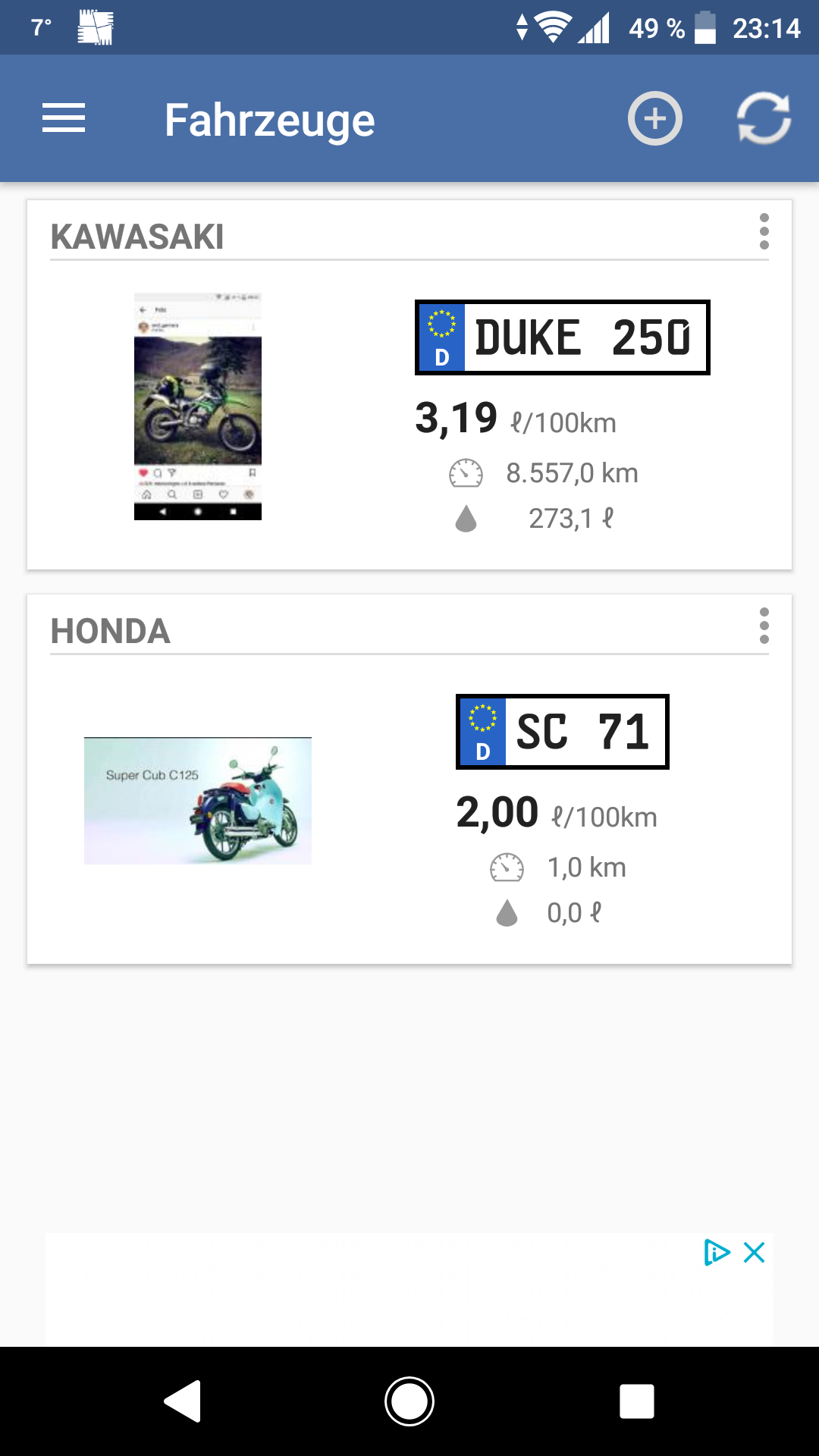

Verbrauch erster Tankstop 2,18 Liter

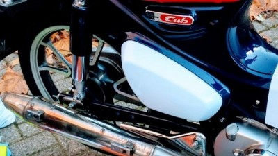

Der Auspuff sollte aus gegebenen Anlass einmal die Woche mit EDELSTAHL Pflege bearbeitet werden
Dazu muss auf jeden Fall die Blende entfernt werden
Bei dieser Aktion reißt gerne das vordere Haltegummi ein.
Bitte direkt drei mal auf Vorrat bestellen.

Edelstahlauspuffe Verfärben sich gewöhnlicherweise so.
Die Haltbarkeit leitet nicht darunter.

Wer schon eine Edelstahlauspuff gehabt hat sieht kein Problem
Google Edelstahl Auspuff Verfärbung

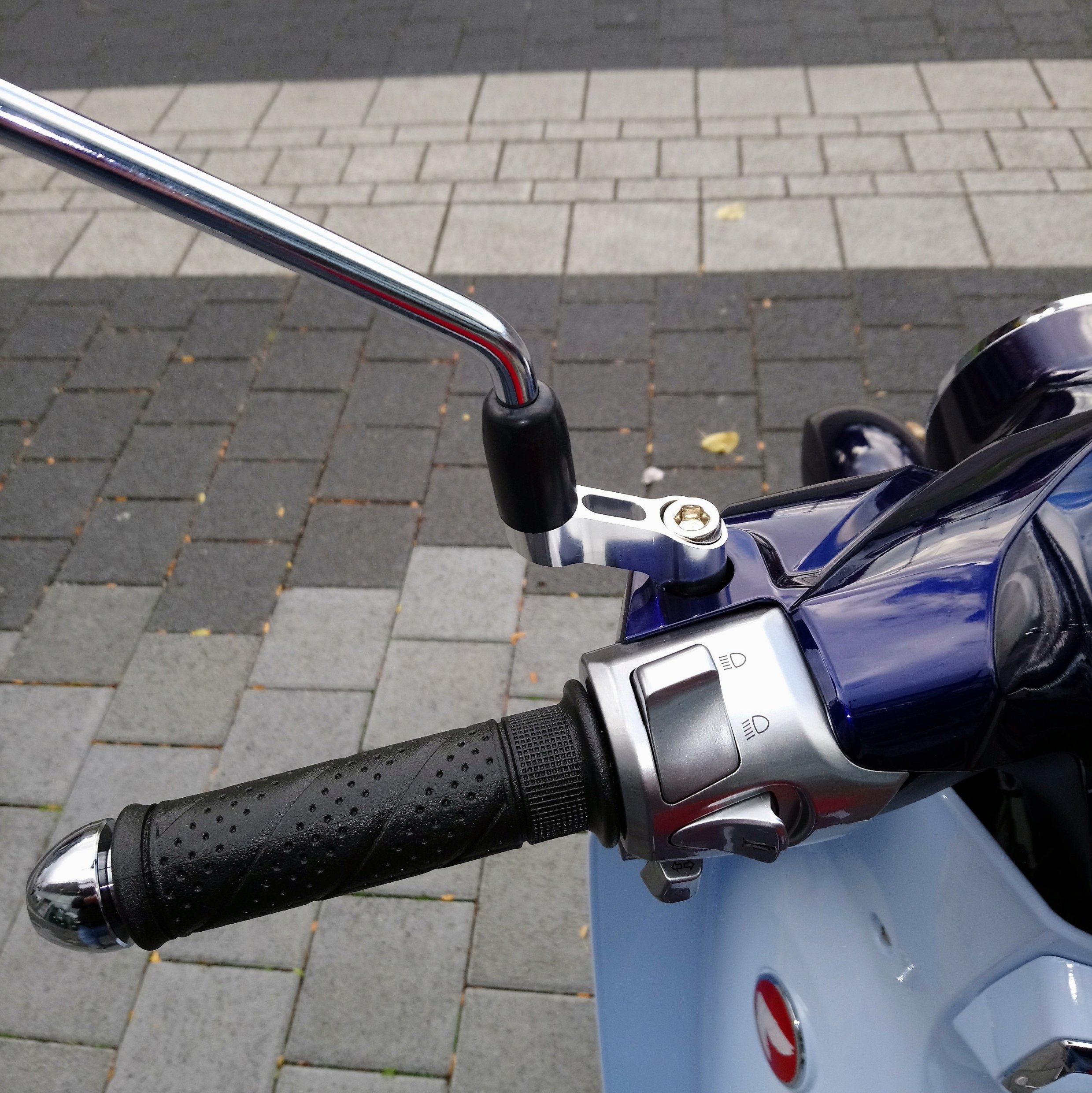

Normalerweise ist es bei Honda so, das der Spiegel auf der rechten Seite ein Linksgewinde hat und der Spiegel auf der linken Seite ein Rechtsgewinde.
Bei den kleinen und günstigen Hubraumklassen gibt es oftmals Rechtsgewinde auf beiden Seiten.
Gruß Stefan

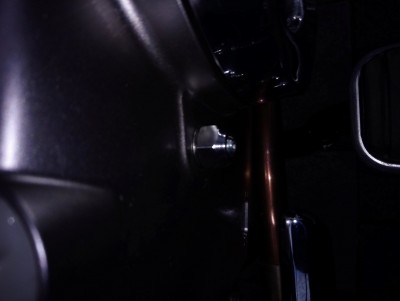

Kupplung kann leicht eingestellt werden über Schraube rechte Seite.
Steht natürlich nicht im Handbuch
Kupplung jetzt deutlich besser
Werde bei KM 2000 noch mal fein justieren.
Gruss Frank

Grundregel: km-Stand jetzt angeben. Was PITT eingestellt hat, reicht für die nächsten 20.000 km.
