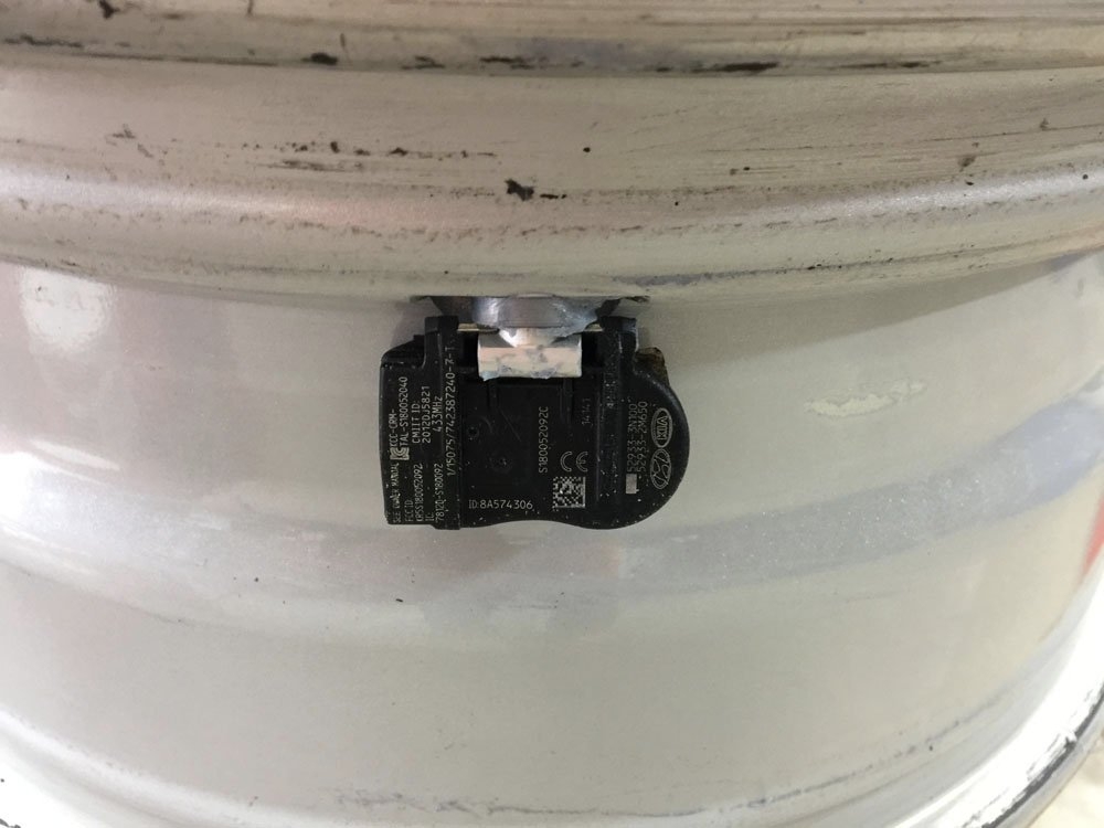

Ich bitte um Entschuldigung, wenn ich wg. dem Ding mit dem Reifendichtmittel siebengscheid daherkam. Das Gummithema ist halt auch meins. Und speziell beim Auto macht man mit dem Dichtmittel dem Menschen in der Werkstatt überhaupt keine Freude, weil es eine sehr unanständige Arbeit ist, anschließend die Felge wieder sauber zu bekommen. Wenn dann (beim Auto) auch noch die bei uns inzwischen leider vorgeschriebenen und sündteuren Sensoren dazu kommen, die mit dem Dichtmittel getötet werden, macht das auch dem Kunden keinen Spaß.

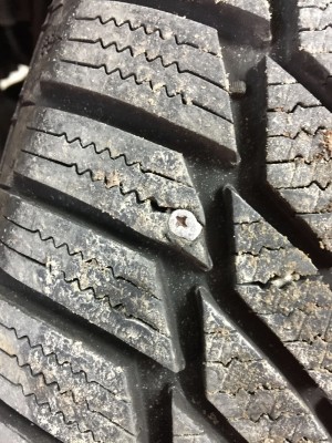

Die von außen eingebrachte Dichtwurst, die beim 7er verwendet und von Tranberg weiter oben vorgestellt wurde, sollte eigentlich ein Notbehelf für unterwegs sein. Wenn ich mit dem Auto weit weg ins Gemüse fahre, habe ich sowas auch dabei. Die Handhabung ist denkbar einfach. Üblicherweise hält eine solche Flickerei aber auch ein Leben lang, mit einem so reparierten Gummi fuhr ich auf einem Geländewagen noch weit über 15tkm.

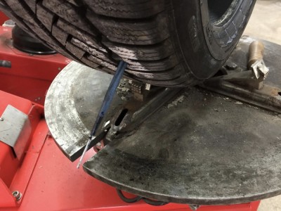

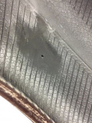

Bei einem gleichen Defekt (Schraube, hinten, eh klar) ließ ich das allerdings mal professioneller machen. Dazu kommt der Reifen runter, das Loch wird großzügig aufgebohrt, ein Stopfen von innen durch das Loch gezogen und auf der Innenseite großflächig aufvulkanisiert. Muss man sich wie einen Pilz vorstellen. Leider hab ich das Finale nur von außen geknipst. Mit dem so reparierten Reifen fahre ich auch bedenkenlos jenseits 200, wurde gerade wieder montiert, ist mein aktueller WR-Satz auf dem Alltagsauto.

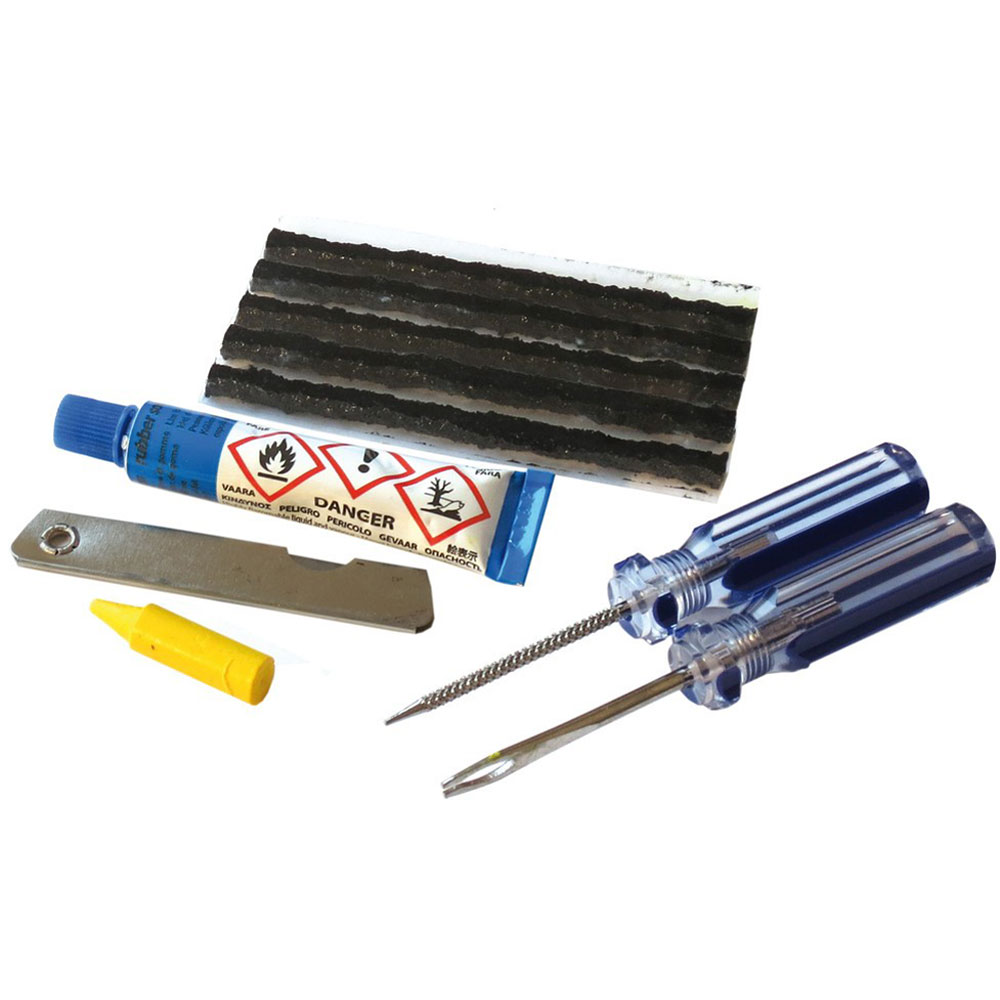

So sieht das Reparaturset aus: https://www.reifenzubehoer-online.de/mi ... -sortiment

Warum holt man sich meist hinten einen Platten ?
Das Vorderrad lupft die liegende Schraube an, richtet sie auf, hinten drückt sie sich dann rein.
Oder ist der Hinterradreifen etwa breiter ?
Dann ist's klar, er berührt beim Abrollen eine größere Fläche > je schmaler der Reifen, desto weniger Platten.
