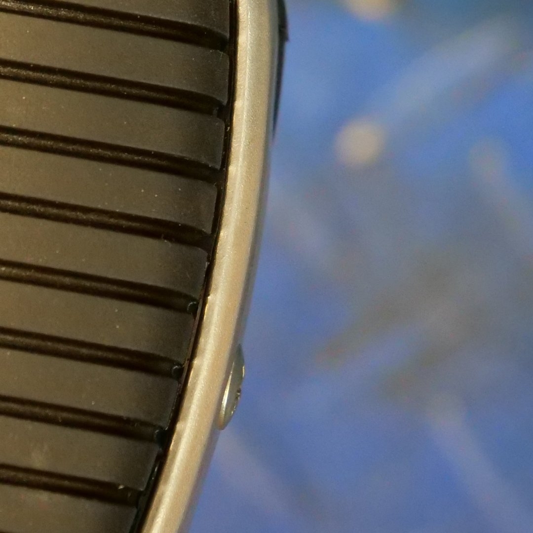

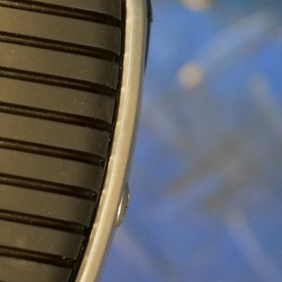

Lieber Torsten, wichtig ist nur das Ergebnis:
Sie steht SCHRÄG
Und viel mehr nerven mich der aufbröselnde linke Gummi und die Kratzer am linken Deckel!

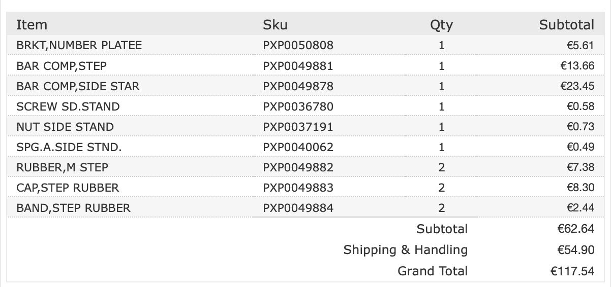

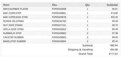

Danke für Dein Lob und in Sachen Motorabschaltung halte uns bitte auf dem Laufenden.
Preise dazustellen ist schwierig, jeder kauft ja gerne bei "seinem" Lieblingshändler und selbst in Deutschland unterscheiden sich die Tarife für die aufgelisteten Teile zum Teil deutlich.
Meine Bestellung in Thailand kostete rd. 117 Euro, hinzu kamen rd. 22 Euro Einfuhrumsatzsteuer, Zollgebühren fallen unter 150 Euro nicht an. Ich habe aber nicht alle Teile aus meiner Auflistung bestellt, die vier Senkkopfschrauben und den Anschlaggummi hatte ich bei der Bestellung schlicht vergessen. Dafür war noch der Kennzeichenhalter für 5,61 Euro dabei, für den Honda Deutschland 287 Euro aufruft. Den habe ich nur aus Gaudi bestellt, ich brauche ihn nicht wirklich.

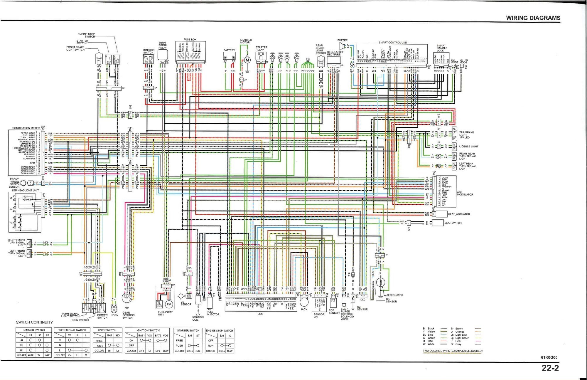

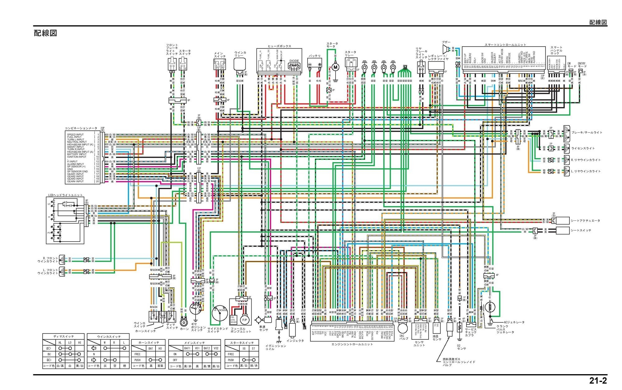

Bei Zündung an UND Seitenständer unten einfach Strom auf die Hupe geben.
Habe gerade die Schaltpläne von US- und Japan-Version auf advrider gefunden, vielleicht interessant für euch.

ECU Eingang 25 Seitenständer bei der japanische.
Nach mine Vision/Metropolitan-Erfahrungen ist der Eingang nicht aktiv wenn kein Seitenständer ab Werk war.
Stattdessen kann man die Schwarz/Blaue Zündungsplus unterbrechen
