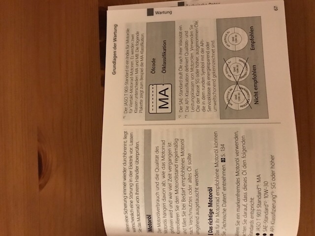

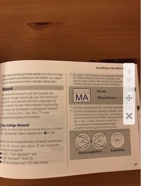

Super Cub Handbuch Seite 67.
wenn Sie ein markenfremdes Öl...
Japanisch Deutsches Sprach, schweres Sprach...

Ja nun, was ist markenfremdes Öl?
Gibt es Honda Öl?
Was ist T903. Bei LiquiMolli steht nix von T103 oder was
Ich dachte, Öl rein und fertig, und jetzt diese Wissenschaft.
Das Liqui molli Öl hatte ich nur wegen 10w dingsbums ausgesucht
Ich mach einfach gar nix und Füll das Zeug mit eurem Segen ein.
Gibt es Honda Öl?

Du musst nicht Oel einer bestimmten Marke kaufen. Die Marke ist nicht wirklich relevant. Relevant ist ob das Oel das du kaufst, den vorgeschriebenen Normen von Honda entspricht. Und diese findest du im Fahrerhandbuch und auf den Oelgebinden. Solche kann man im Baumarkt, bei einer Werkstätte oder wo auch immer finden.
So könntest du zum Beispiel dass da finden:
Quelle: https://de.wikipedia.org/wiki/Motor%C3%B6lJASO
Diese japanische Organisation JASO (Japanese Automotive Standards Organization) gibt ebenfalls eigene Öl-Spezifikationen heraus. Wichtig sind die JASO-Spezifikationen für Zweitaktöle und die JASO-Spezifikation T 903 aus 1999. In dieser werden – aufbauend auf den API/ACEA-Spezifikationen – bestimmte Anforderungen für Otto-Viertakt-Motorradmotoren geprüft. Alle nach JASO T 903 geprüften Motorradöle müssen spezielle Schmierstoffeigenschaften erfüllen, die für Motorradmotoren mit integriertem Getriebe wichtig sind. Besonderes Augenmerk legt diese Prüfung auf Schergefälle (HTHS-Viskosität), Scher-, Verdampfungs- und Viskositätsstabilität bei hohen Temperaturen. Darüber hinaus werden spezielle Reibwertanforderungen geprüft, um festzustellen, welches Öl für Ölbadkupplungen geeignet ist. Danach bezeichnet die Klasse
JASO MA Öle mit hohem Reibwert, die für Ölbadkupplungen empfohlen werden und
JASO MB Öle mit niedrigem Reibwert, die für Ölbadkupplungen eher nicht eingesetzt werden sollte

oh, Dankeschön allerseits!
Dachte wirklich, einfach im Handbuch nachschauen, 10W30 lesen, und dann das teuerste bei Amazon kaufen.
Wusste echt nicht, dass man außerdem auf JASO achten muss, wegen Kupplung/Reibung.
Dachte quasi, in Deutschland richtet man sich nach SAE, und in Japan nach JASO, weil die nichts anderes kennen.
Alles gut, nochmals Danke.
