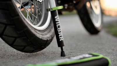

Ouya
, der Hauptständer kommt komplett ab!
Sieht völlig deplatziert aus würde vermutlich Karl Lagerfeld sagen
wiegt mindestens 3500 Gramm wie Doppel-D Brüste...
überhaupt wo bleibt da das "Germaneering" in der Mode, der Musik ?
Wenn schon dann Kukko, Weltmarktführer im Bereich Abziehwerkzeuge
der mit der neuen Marke "WILBÄR" die Mongo C125 bombenfest hält,
sollte Janni Kettensucht bekommen...
Quelle: MOTORRAD
https://www.motorradonline.de/werkzeuge ... 65576.html
UDO KEYO
