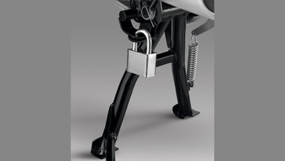

Re: Eure Meinung: Schlüsselloser Zugang
Beitrag von Ramon Zerano »
Einfach wie effizient
