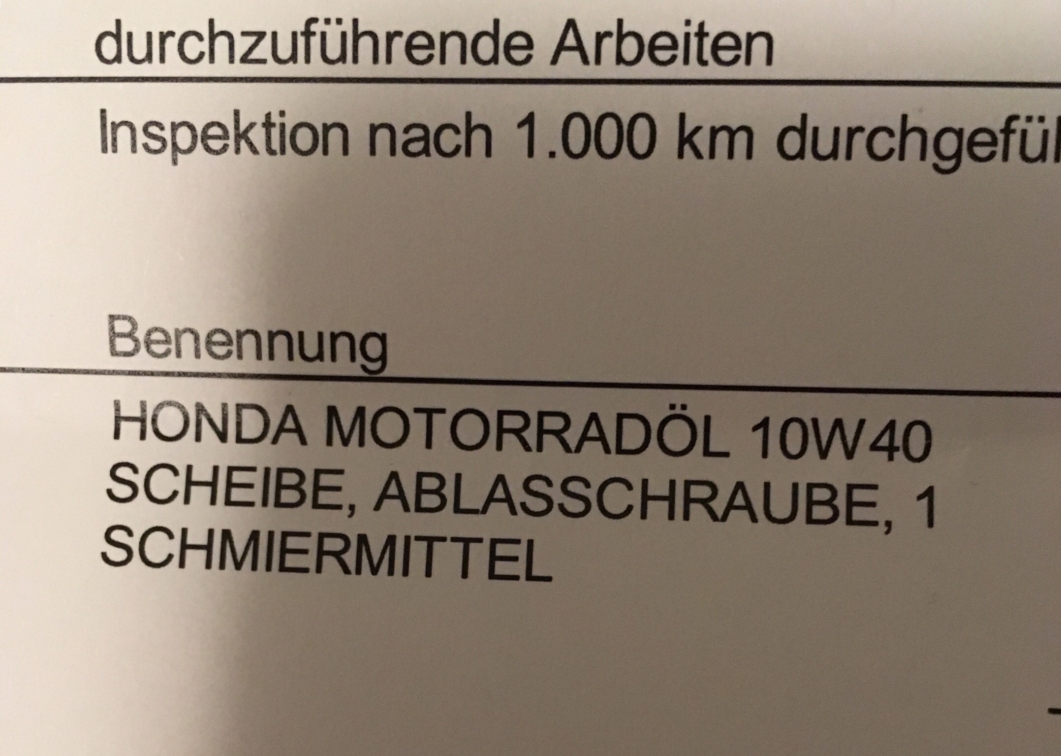

Beschreibungen für Motoröl auf Rechnungen sind aus meiner Erfahrung mit Vorsicht zu genießen. Wann wurde der Datensatz gepflegt, was ist wirklich als Fassware am Start, wer ist ÖLlieferant (Werkstatteinrichtungsbeteiligung seitens des Lieferanten), kommt das auf der Rehnung ausgewiesene Öl auch in den Motor. Vertraue halt niemandem im Lohnschrauberbereich. Genauer möchte ich nicht ins Detail gehen. Wie im Motorsport, überall Castrolaufkleber, nur kippt sich kaum ein Team das Zeugs in die Antriebe...Nicht überall wo Castrol/Fuchs/Motul/Amsoil draufsteht...

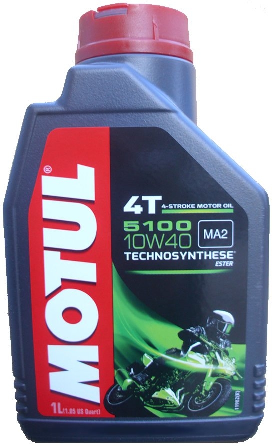

Zum einfahren, ab 500km Laufleistung ist das teilsynthetische 5100 mit bereits
einem Fitzel an Ester sehr gut geeignet Kai. 7 Euro der Liter dafür ist ein guter Preis.
Die Motoren laufen damit bereits mechanisch sehr ruhig, direkt nach dem Kaltstart.
https://www.motoroel100.de/epages/62593 ... %201X1L%22
Deutlich nach der 1000km Inspektion so ab aller frühestens 1500km auf der Uhr kann
man dann die Super Cub von der Muttermilch entwöhnen.
Hier ist der Preis, frag mal was der Fachhandel für den Motoren Champagne so nimmt...

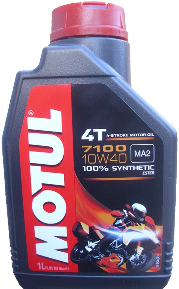

Das 10W-40 ist stabiler als ein 10W-50, der nächste Ölwechsel kann ergo später durchgeführt werden,
dafür kann das 10W-50 unter Stress im Hochsommer mit viel Vollast-Anteil mehr,
kann den luftgekühlten Motor besser abschützen.
Grundsätzlich nur 1 Liter Gebinde nehmen die auch nicht teurer sind, nie einen 4 Liter Kanister für eine
CUB die maximal 800ml pro Wechsel braucht. Auch Motul beginnt zu Altern sobald
es Sauerstoff durch das öffnen gezogen hat...

Kurz gesagtIGN hat geschrieben: ↑Mi 14. Nov 2018, 09:10Zum einfahren, ab 500km Laufleistung ist das teilsynthetische 5100 mit bereits
Motul 10W-40 5100 teilsynthetisch mit etwas Ester 1X1L zum einfahren der Super Cub.jpg
Hier ist der Preis, frag mal was der im Fachhandel...
