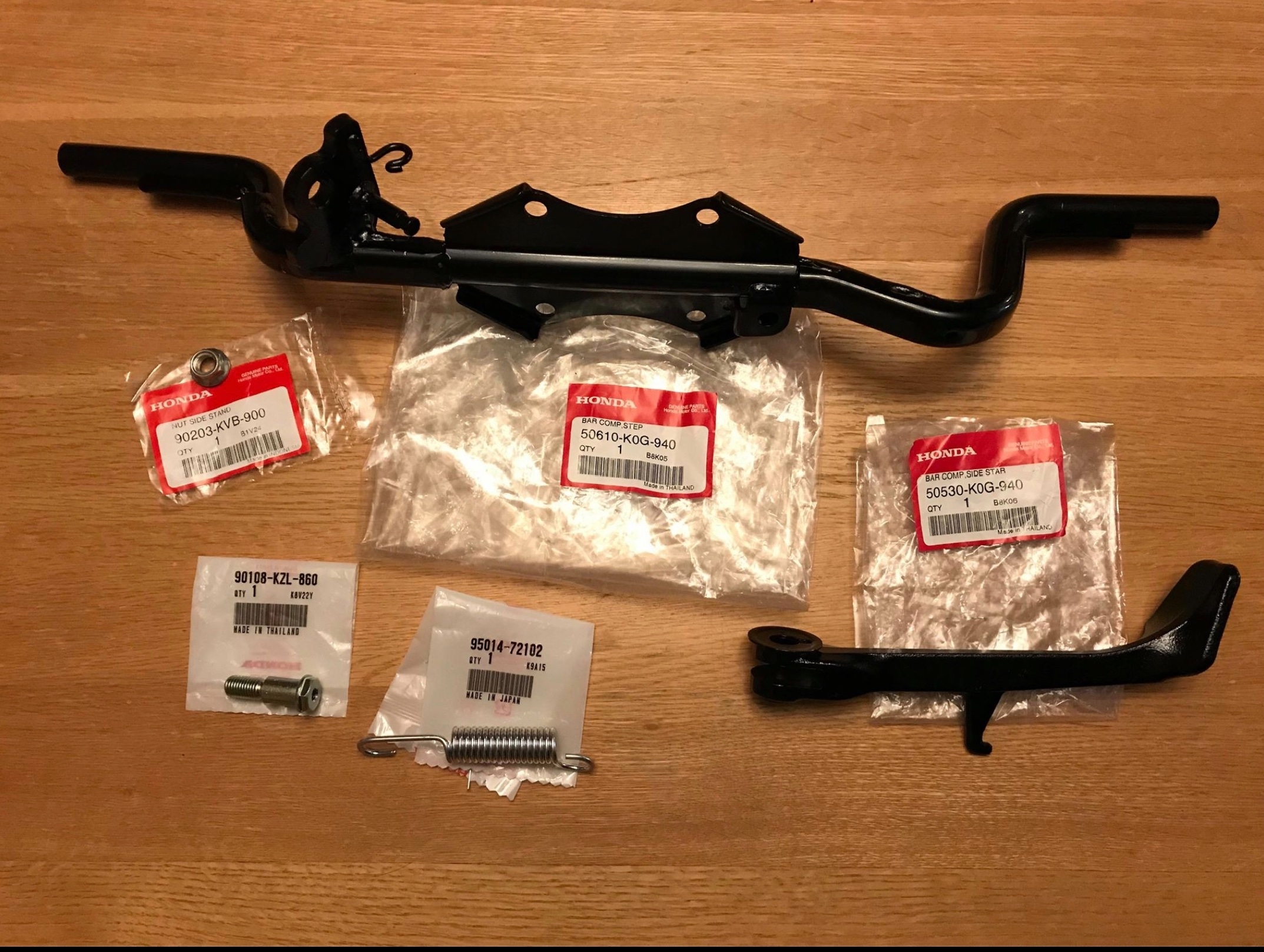

Re: Seitenständer
Zwischen der ganzen epischen Bedenkenträgerdiskussion nur kurz zurück zum Thema: Der Lieferumfang des Japan-Pakets samt Bestellnummern, falls jemand nach alternativen Bezugsquellen suchen möchte. Hat mir ein Cub-Kollege aus den USA geschickt. Lieferzeit bei ihm waren sechs Tage, das finde ich nicht so schlecht.

Sooooo, also der Inno Seitenständer ist, stellt man ihn im richtigen Winkel auf den Boden, bis mitte Auge genau 180mm lang.
Wegen Glasbruch am Tablet ist's grad schlecht mit Foto....
Hilft das?
Gruß, Helmut
Hilft das?
Gruß, Helmut
