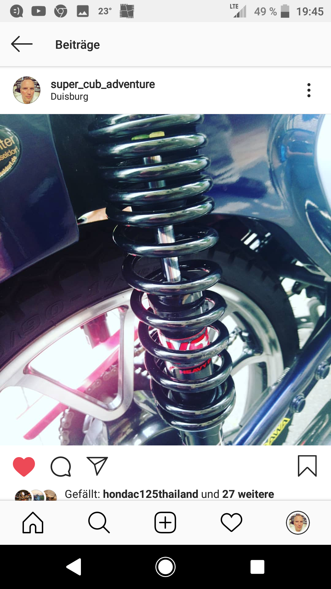

Werde mich gleich auf die beste rote Cub aller Zeiten setzen und nach Hause gleiten. Die 10/19 mm zusätzlicher Federweg gegenüber bisherigen Derivaten sind ein zusätzliches, nicht zu unterschätzendes Sicherheitsfeature! Auf 🇩🇪 : da, wo andere bereits aufsetzen, federt die C125A weiter. Insbesondere auf Fahrten nach Osteuropa(schlechte Straßen) sollte die C125A die erste Wahl sein!
Noch besser Yss Hummer Gasdruck Dämpfer mit 200 KG Zuladung!

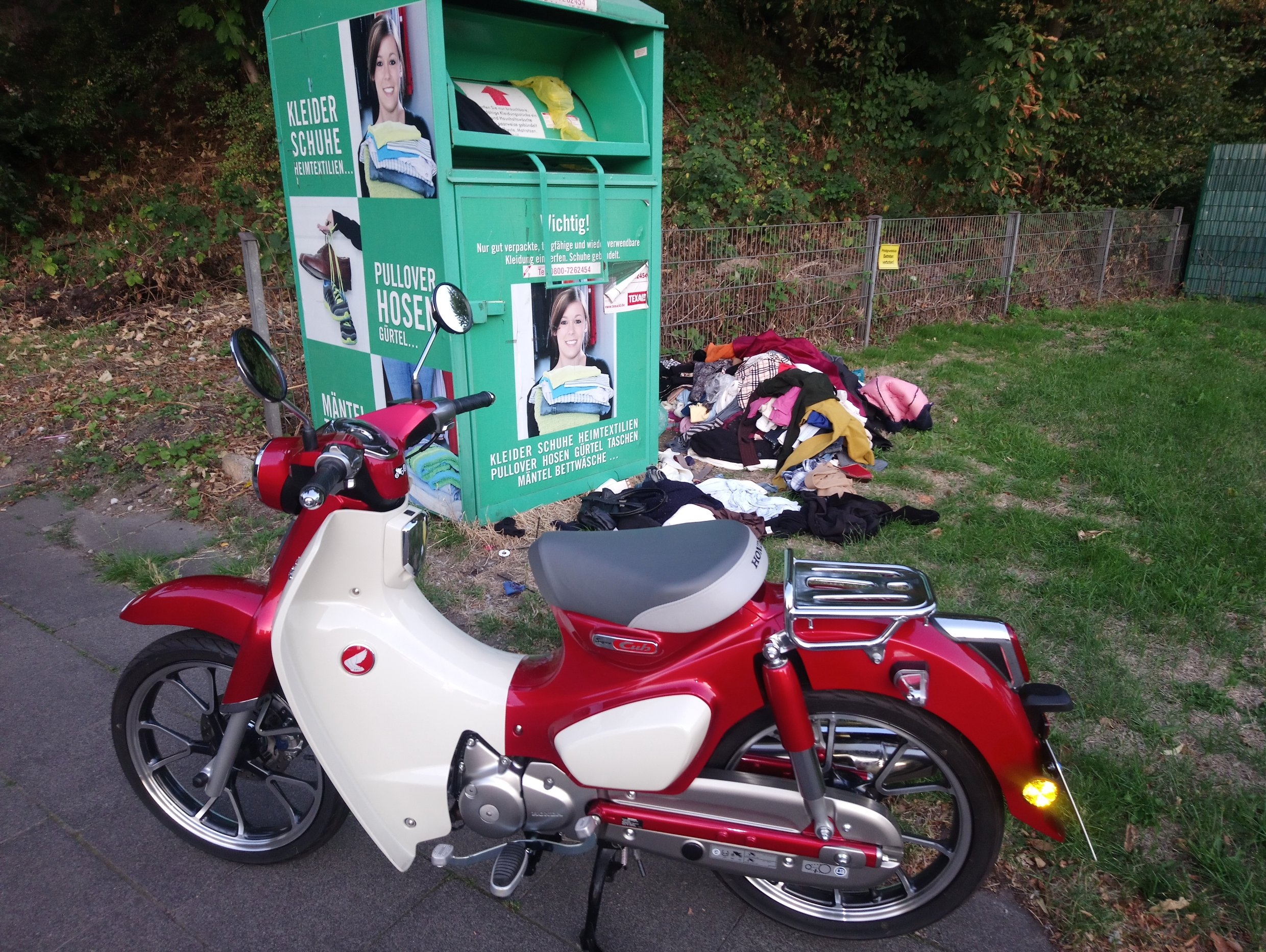

Auch auf diesem Foto schön zu erkennen:
der Pearl Effekt Lack meiner Roten vor einem farbenfrohen Hintergrund in Lovely Duisburg!
Bitte ebenfalls zu beachten: die Leuchtkraft der serienmäßigen Reflektoren!

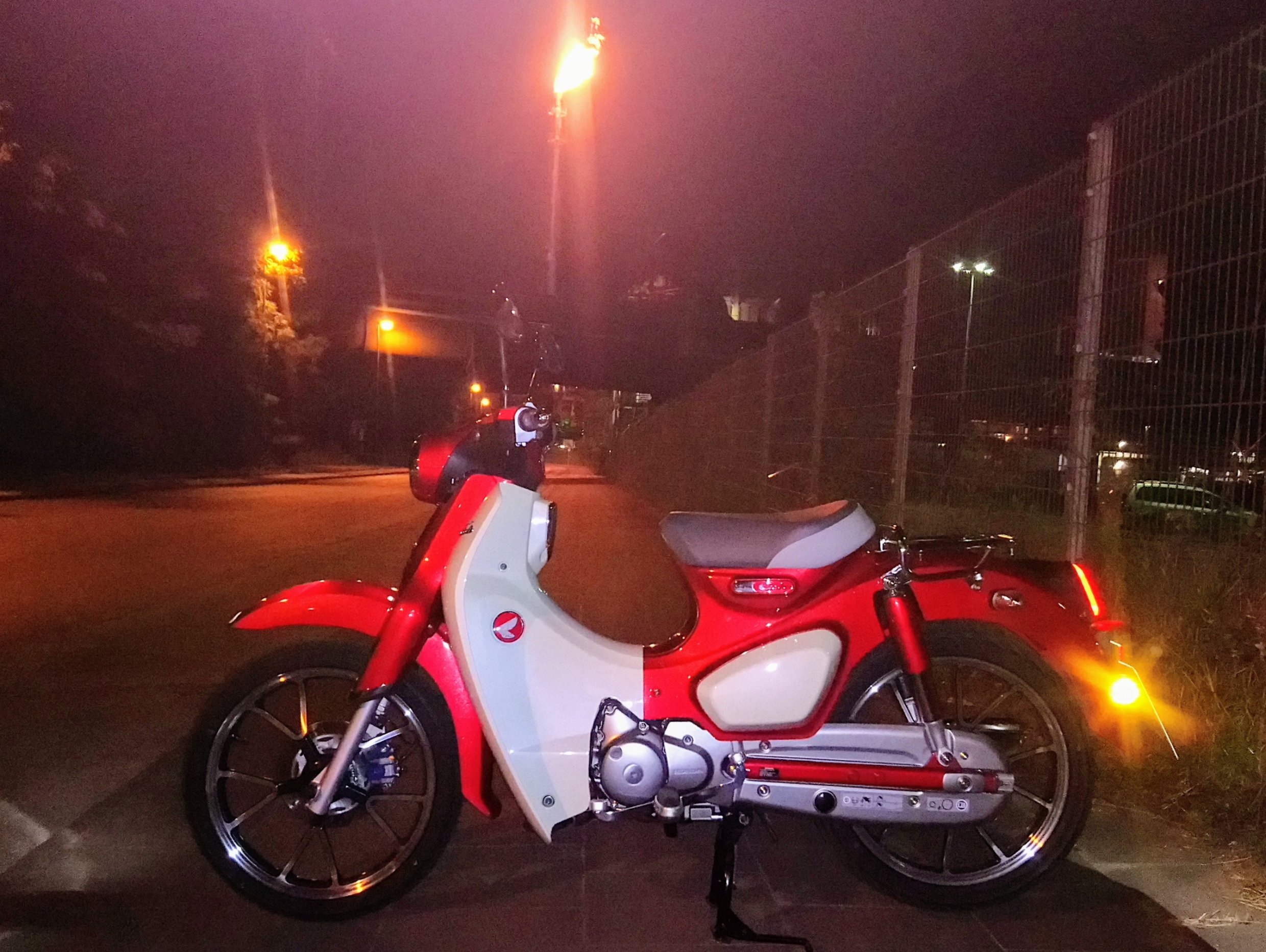

Duisburg Schwelgern.
Vierzig Meter hohe Gasflamme am Himmel. Deshalb habe wir hier in Duisburg solch ein mildes Klima.
Das zum Thema Energie Sparen.
Im Vordergrund: Hondas Masterpiece (zu 🇩🇪 : Meisterröstung... noch nie war sie so gut wie heute)
Gut zu erkennen: seitliche Wahrnehmung durch Reflektoren

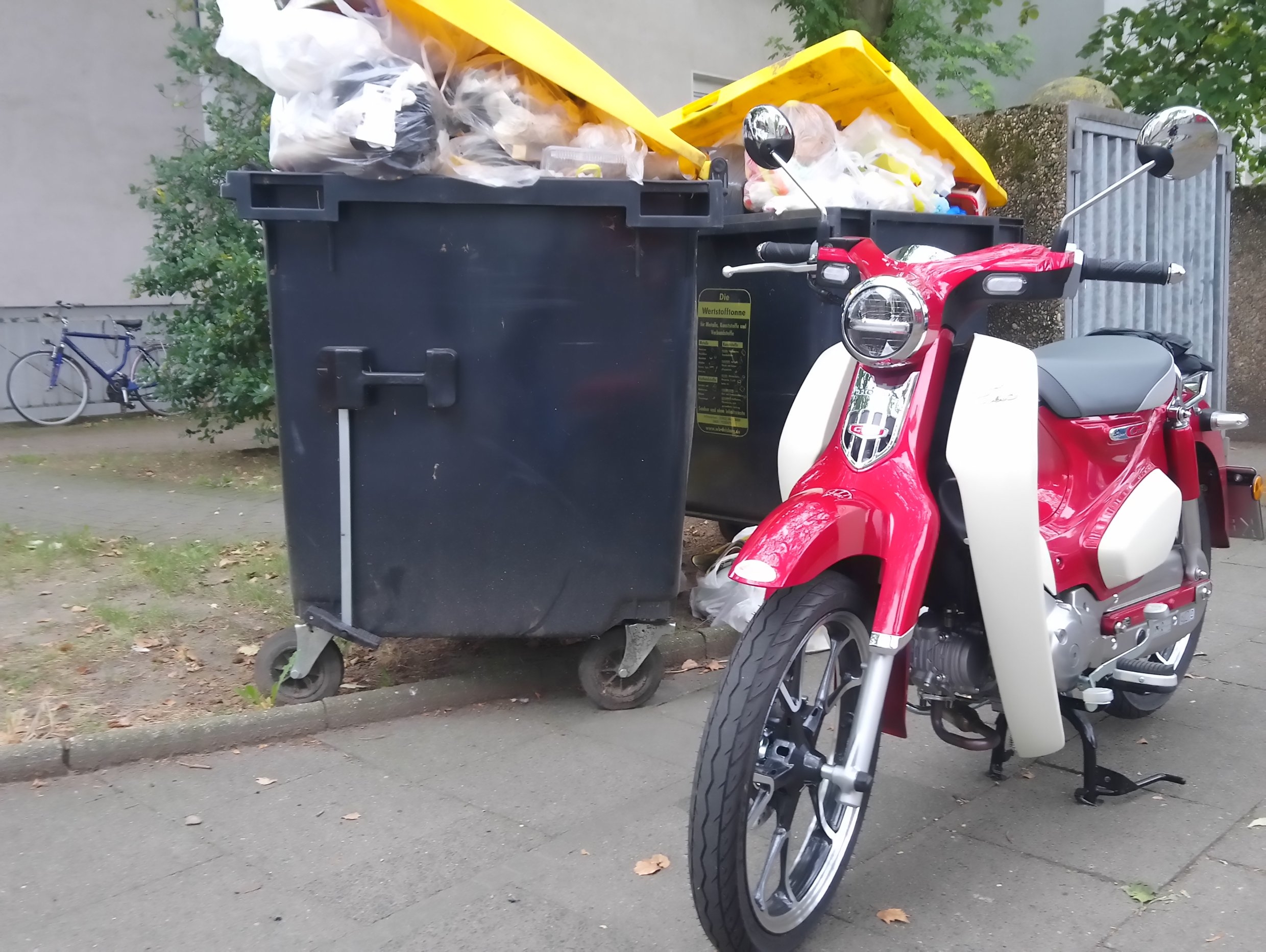

Das Pearl Nebula Red korrespondiert sehr gut mit dem frischen Gelb des schicken Behälters.
Eindrücke aus dem Luftkurort Duisburg
